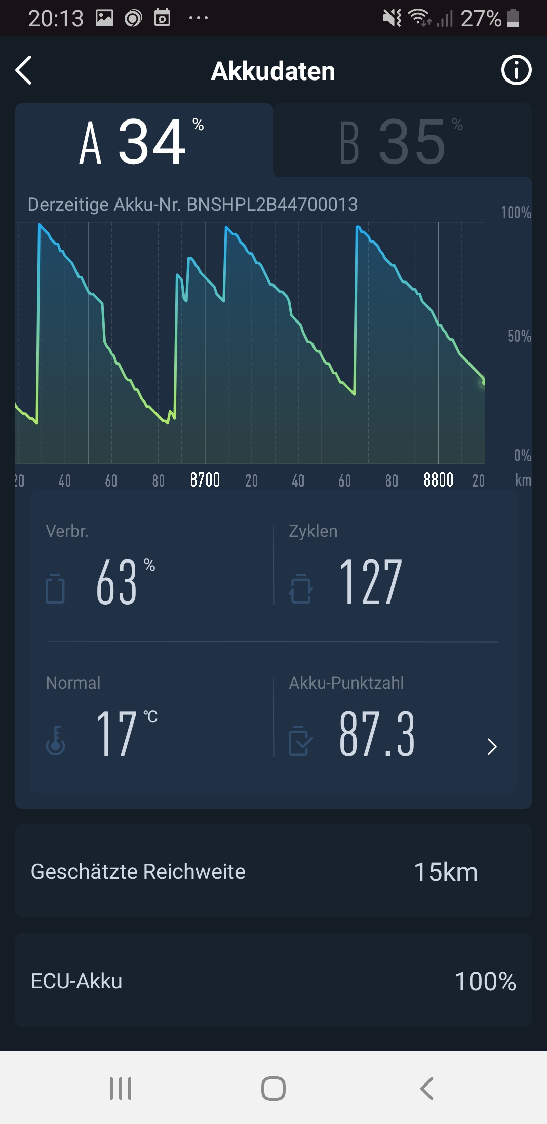

Ich habe die Akkus jetzt mal ausgebaut und lade im Haus. Morgen nehme ich sie mit ins Büro. Mal schauen.

Die Grafik von Marcus81 zeigt aber m. E. auch, dass Wiederaufwärmen beim Fahren etwas Milderung bringt.

Hi. Habe jetzt mal die Akkus im Haus geladen. Sie waren dann auch nur während der Fahrt im Roller. Strecke ist unverändert.
Schon besser , dennoch machen die Reifen spürbar den Akku leerer.
