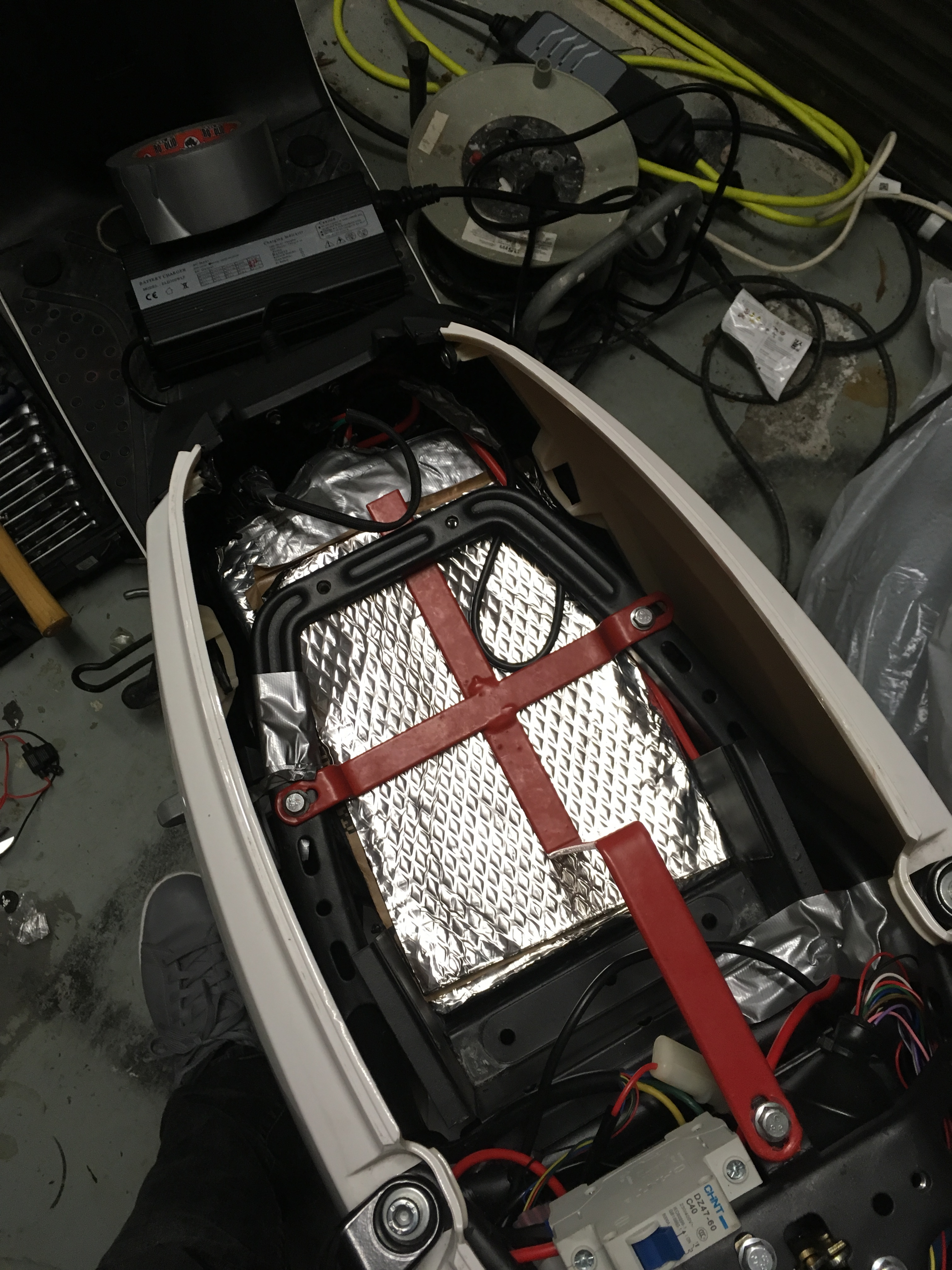

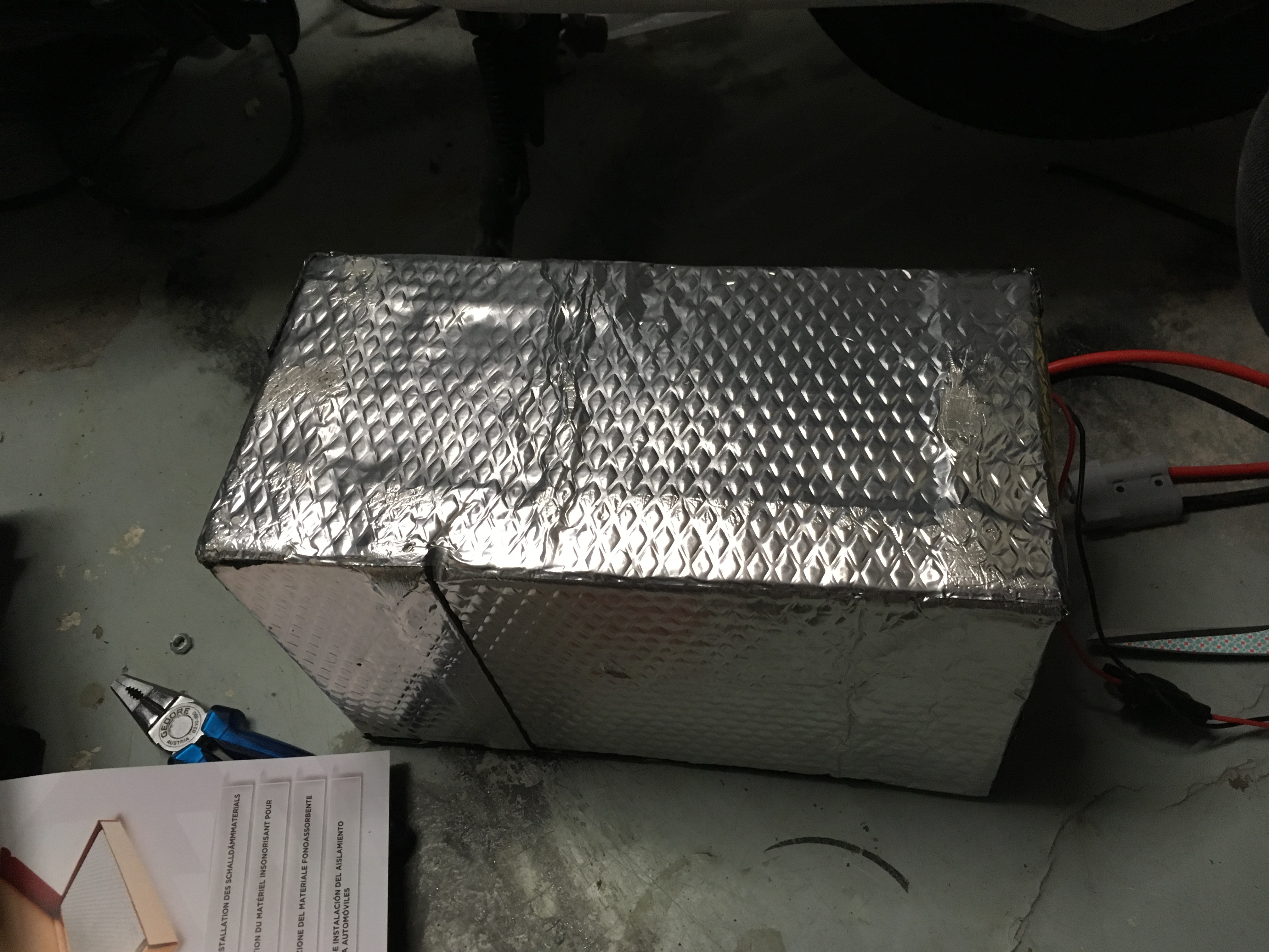

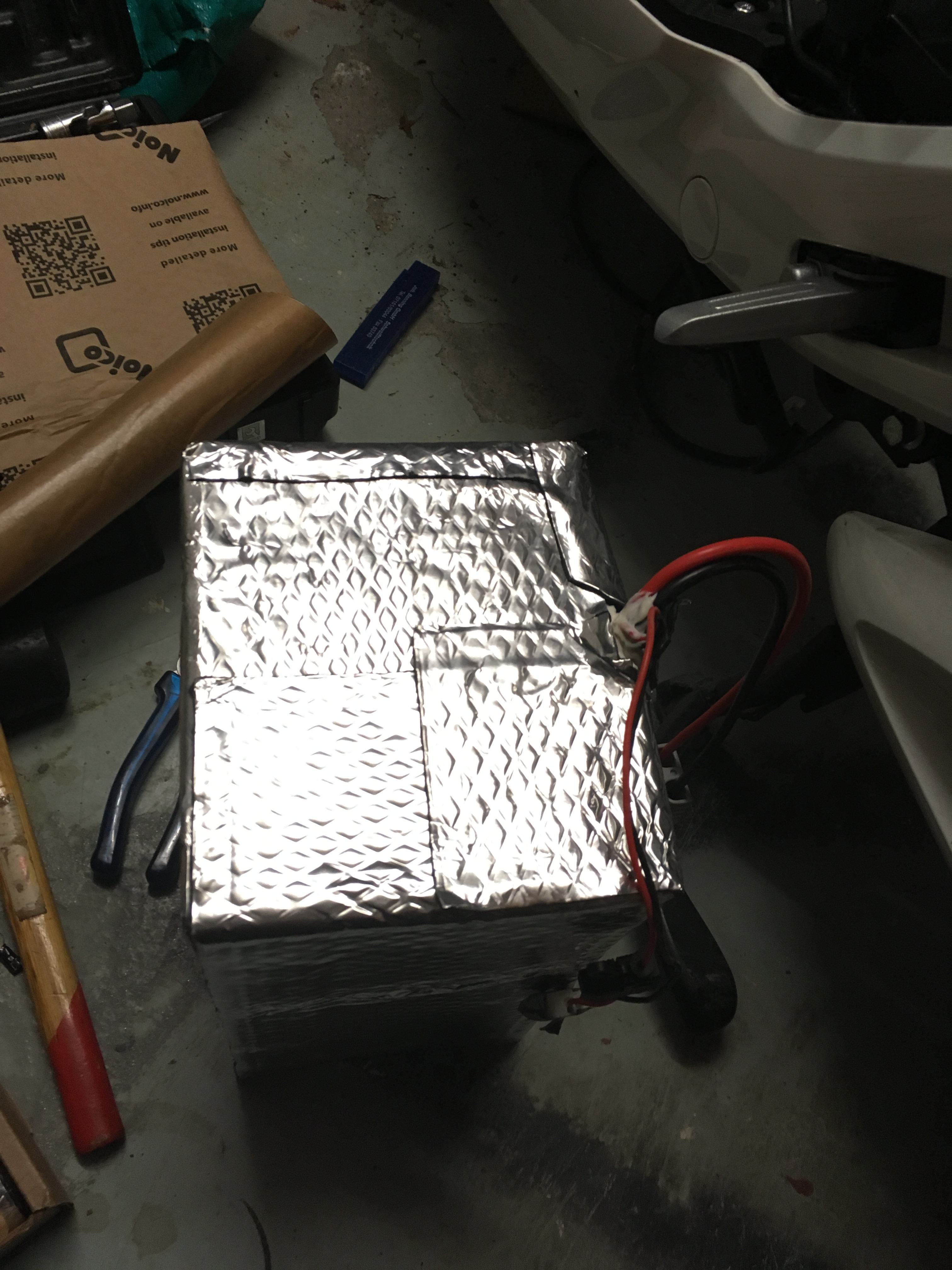

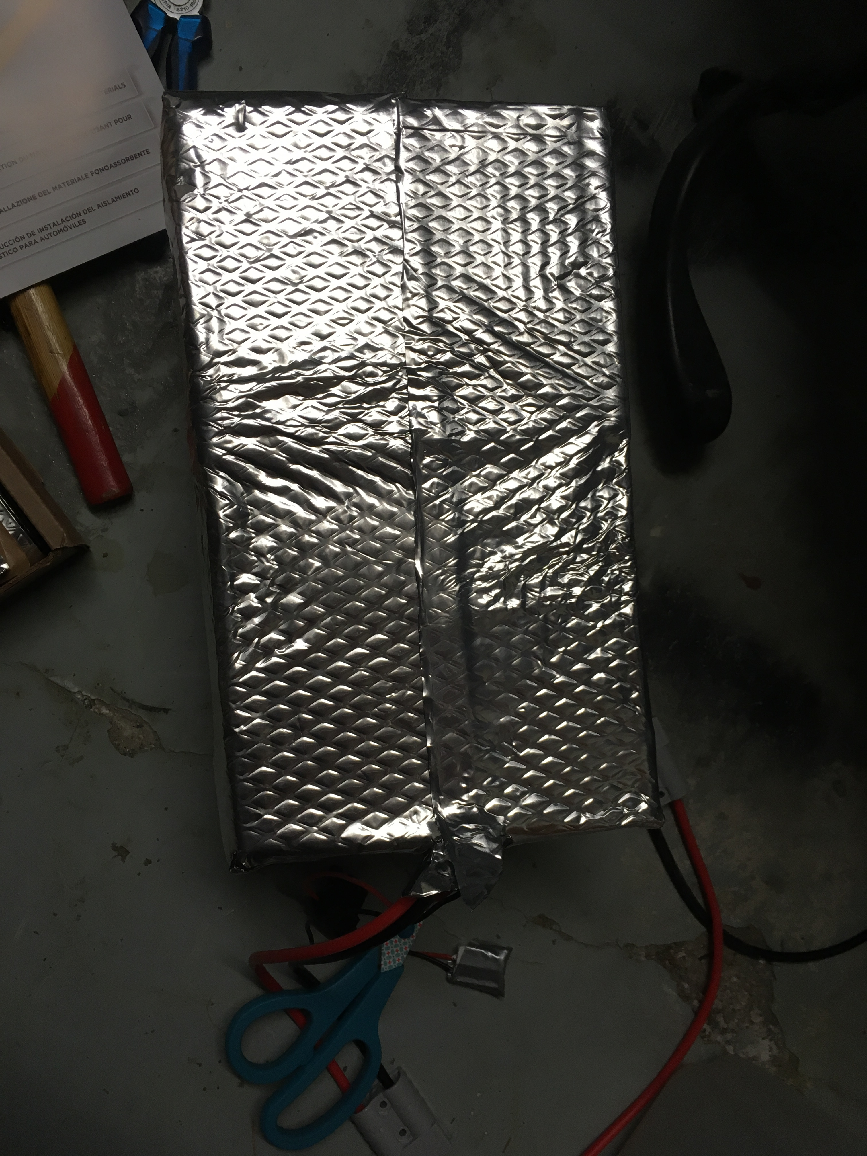

...hätte nicht gedacht, dass die Chinesen so Maßarbeit leisten: nur einmal mit alubutyl drumrum und der Akku hatte schon Schwierigkeiten in die Wanne zu passen. Mit hier und da etwas Folie abschneiden, viel Kraft und Geduld, hatte ich kein Bock mehr: die Flex musste ran, Wanne angepasst - sieh mal er passt 8-)
Der Anderson-Stecker, der mitgeliefert wurde, wurden mit Stossverbindern und Schrumpfschlauch mit der passenden Zange am Pluskabel des Motors verbunden. Mit Feuerzeug etwas anfeuern und mit Panzertape nochmal drüber. Das dünnere Ladekabel hatte denselben Stecker, easy. Hier auch mit Panzertape nommal drüber.
Kabeldicke vor dem Baumarktbesuch messen empfehle ich hier sehr :roll:
Morgen gibts die erste Fahrt mit voll geladenem Akku. Genug gelabert, hier die Fotos:

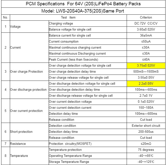

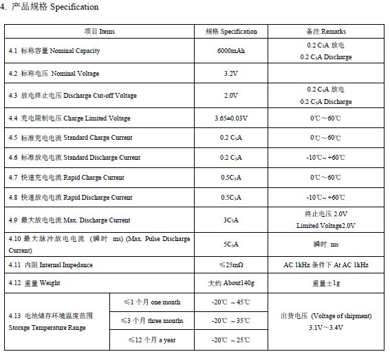

Anbei die technischen Daten der verbauten Akkus. Für die Daten zum BMS warte ich immer noch bzw. habs aufgegeben. Immer vor der Bestellung alle Daten ordern und nicht im Nachhinein. Neukunde ist immer mehr Wert als Bestandskunde ;) Details im PDF, Übersicht hier als Screenshot:
Somit lässt sich das Gewicht auch bestätigen - ca zwei AGM Batterien habe ich geschätzt (20S4P=80 Zellen bei á 140g = 11,2kg + BMS und Isolierung)

Im Controller sind 30A Rekustrom default eingestellt und auf mehrfacher Nachfrage beim Händler in China kam auch die Antwort bzw. angehängte Tabelle, dass das BMS im Akku bis max. 30A Ladestrom(max continous charging current) verträgt. Somit weiss ich nun, dass alle Komponenten(Motor, Controller, Akku&BMS) rekufähig sind. Nur bleibt diese Funktion vorerst mal aus. Hoffe, dass mich hier einer davon überzeugt, dass die gewonnene Energie mehr Wert ist als der Akkuverschleiß. Mein einziges Argument hier sind die Bremsen; die würden gefühlt länger halten als der Akku. Wir reden hier also über ~35€.
