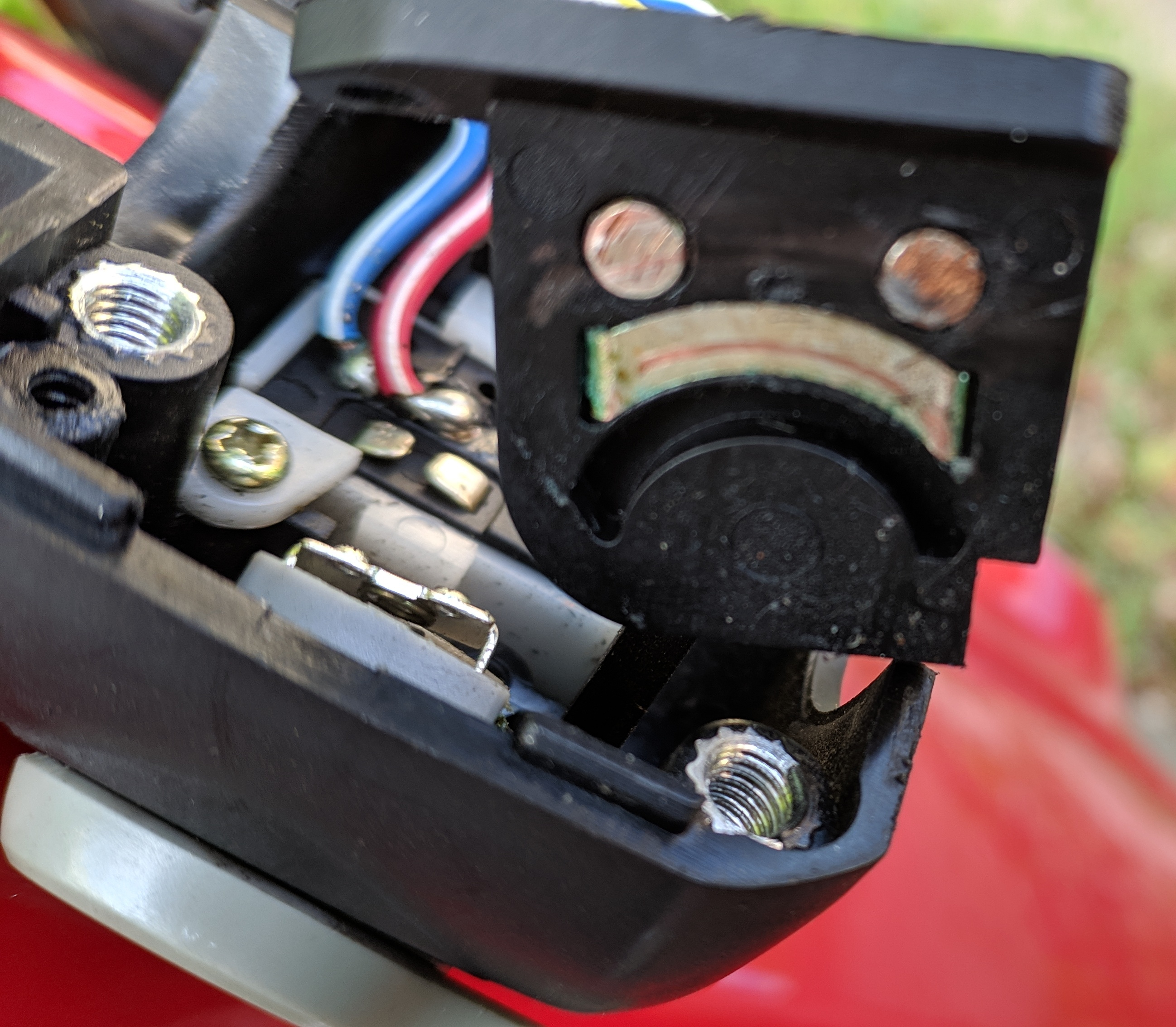

bei meinen 2017er N1s habe ich das gleiche Problem mit dem sporadischen Geschwindigkeitseinbruch. Bei mir trat der Fehler allerdings meistens morgens ein paar Kilometer nach dem losfahren auf (Ladezustand im 90er Bereich). Den Rest des Tages war es dann wieder ok. Das erste Mal hatte ich es vor ca 2 Jahren über einen Zeitraum von ca 2 Wochen und dann wieder im letzten Sommer für einige Zeit. Hier im Forum wurde mal der Verdacht geäußert, es könnte der Geschwindigkeitswahlschalter sein (noch Drehschalter, nicht Wippe) der ein Feuchtigkeitsprobkem hat und dann sporadisch von 3 auf 2 umschaltet. Ich habe den im letzten Sommer gereinigt und zumindest bisher kein Problem wieder gehabt. Wie man auf dem Bild sehen kann, war hier schon etwas Grünspan an den Kontakten :shock: Wenn ich die Schakterlogik richtig verstanden habe, ist der mittlere Kontakt entweder mit 1 oder 3 über die Wippe verbunden. Offen heisst dann in der Mittelsrellung 2. Somit wäre es schon logisch, dass bei einer kurzzeitigen Kontaktunterbrechung von 3 auf 2 umgeschaltet wird und die Geschwindigkeit entsprechend einbricht. Allerdings müsste dies evtl auch im Display für die Fahrstufe angezeigt werden, was mir jedoch nicht aufgefallen ist.
Da der Fehler bisher allerdings so selten aufgetreten ist, ist das Reinigen der Kontakte allerdings noch kein Beweis für die Beseitigung Fehlerursache...

vielen Dank für deinen Input! Den wackleligen Drehschalter hatte ich auch schon als mögliche Ursache im Verdacht. Muss mal schauen, wie man an den rankommt... :-) In der Anzeige verändert sich bei mir auch nichts.

an den Drehschalter glaube ich nicht so richtig, denn da wäre das Verhalten komplett anders (kann man ja einfach ausprobieren):
Motor schaltet komplett ab, die Geschwindigkeit geht schnell bis auf die zweite Stufe runter.
Im Fehlerfall (bei mir) nimmt nur das Motor-Drehmoment ab (geht nicht auf NULL), so dass er nur ganz allmählich langsamer wird.
"Kein Kontakt" heisst übrigens sofort "Stufe-2".
Daher sollte man (wenn man im Zustand ist), mit ein paar mal hin- und herschalten das Problem beheben können.
Werd ich auf jeden Fall mal testen, wenn es mal wieder auftritt!
