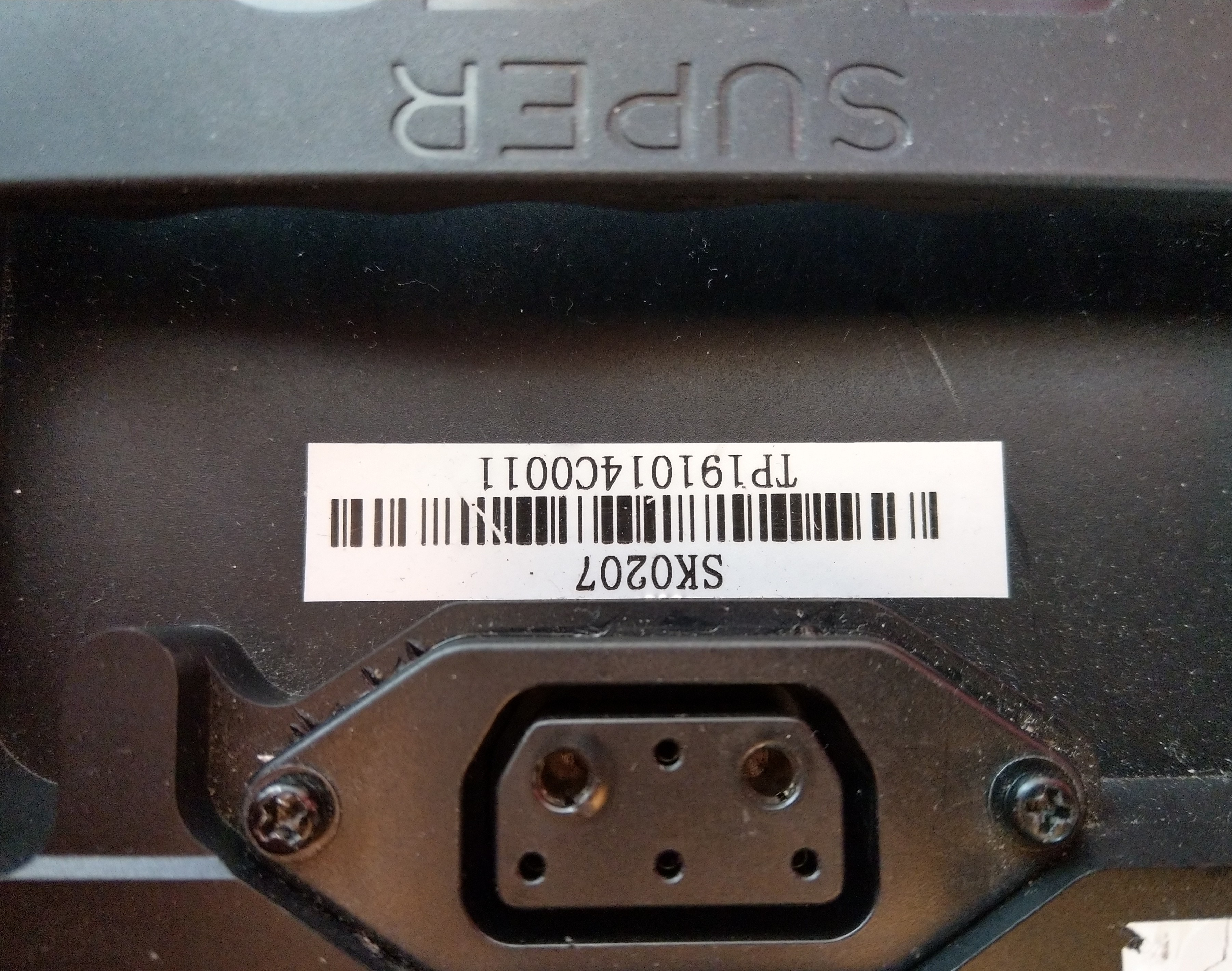

Ich bin heute nach 3 Wochen kurze Pause wieder gefahren. Gleicher Weg und entdrosselt aber zum ersten Mal bei solchen Temperaturen (-1 °C) und zum Schluss ungefähr 200 Meter den Berg hoch und dann wieder runter. Es war schwierig den einen Stecker rauszuziehen. Beide Buchsen im Akku sind ganz leicht geschmolzen. Ich bin froh, dass es nicht ganz kaputt ist. Warum denn jetzt bei diesen Temperaturen?

JJNM hat geschrieben: Mo 12. Dez 2022, 16:24 Ich bin heute nach 3 Wochen kurze Pause wieder gefahren. Gleicher Weg und entdrosselt aber zum ersten Mal bei solchen Temperaturen (-1 °C) und zum Schluss ungefähr 200 Meter den Berg hoch und dann wieder runter. Es war schwierig den einen Stecker rauszuziehen. Beide Buchsen im Akku sind ganz leicht geschmolzen. Ich bin froh, dass es nicht ganz kaputt ist. Warum denn jetzt bei diesen Temperaturen?
Sind diese Verbindungen geschmort ?

Ja genau. Beide.

Dann ist er für die Leistung zu schwach dimensioniert. Sind wahrscheinlich nur 4mm Buchsen.
