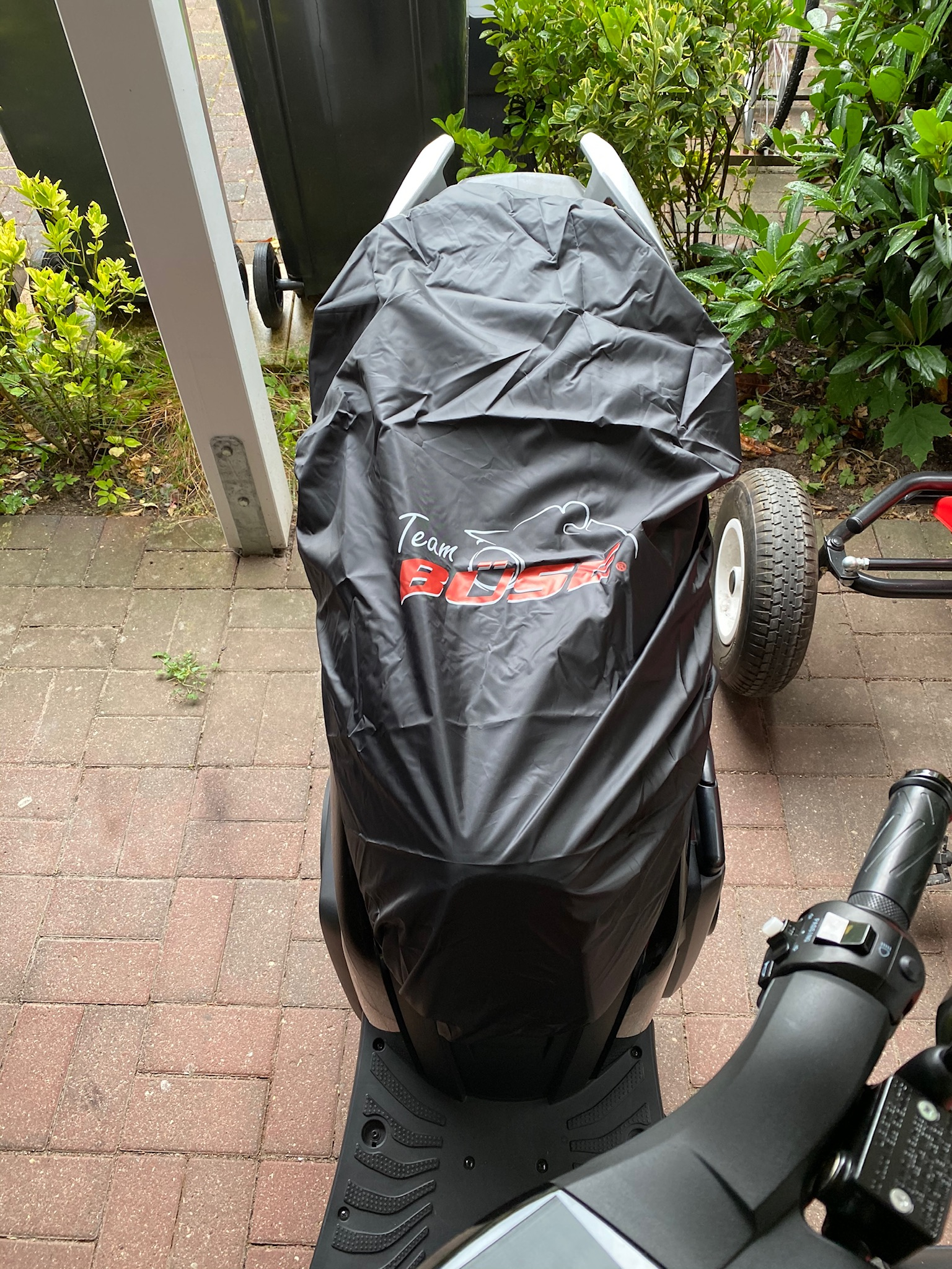

Für alle, die eine Sitzbankabdeckung suchen. Diese von Büse passt (nur) in Größe L und kostet 12,95€:
https://www.ebay.de/itm/Buese-Sitzbanka ... 3605425547
