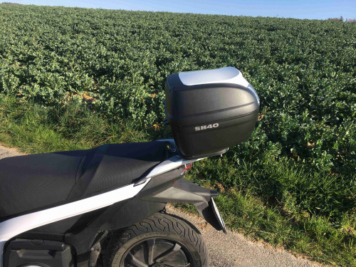

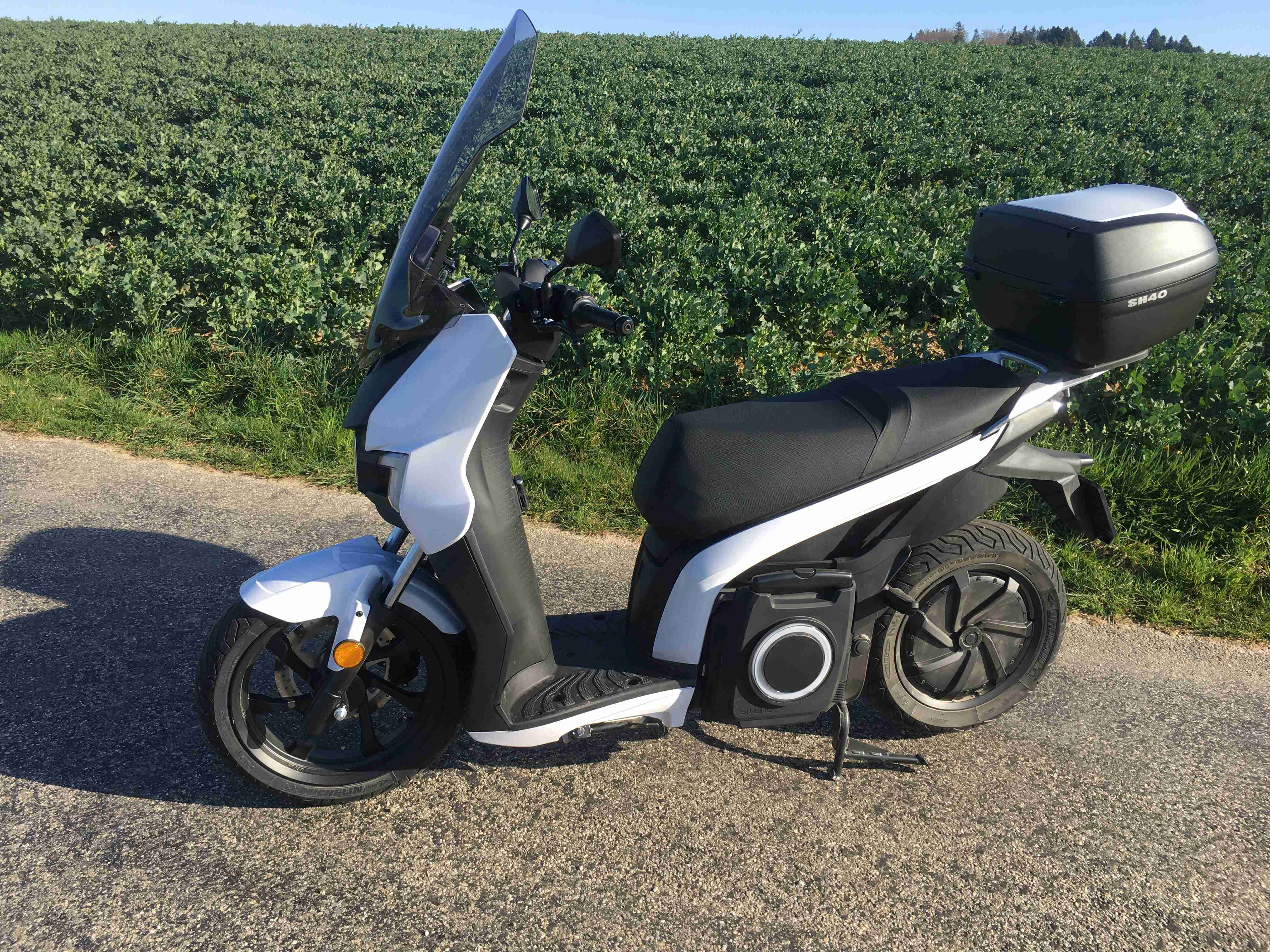

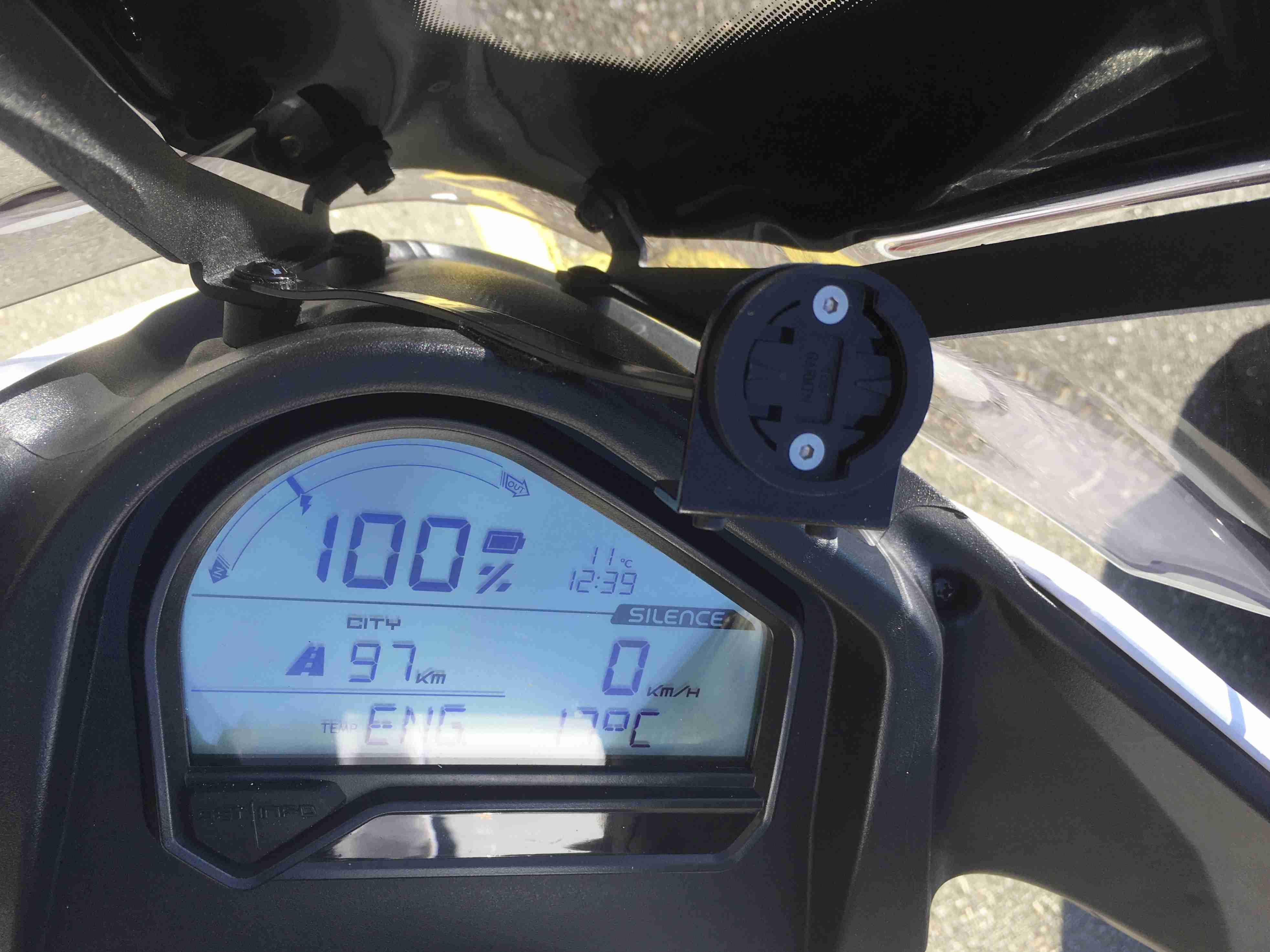

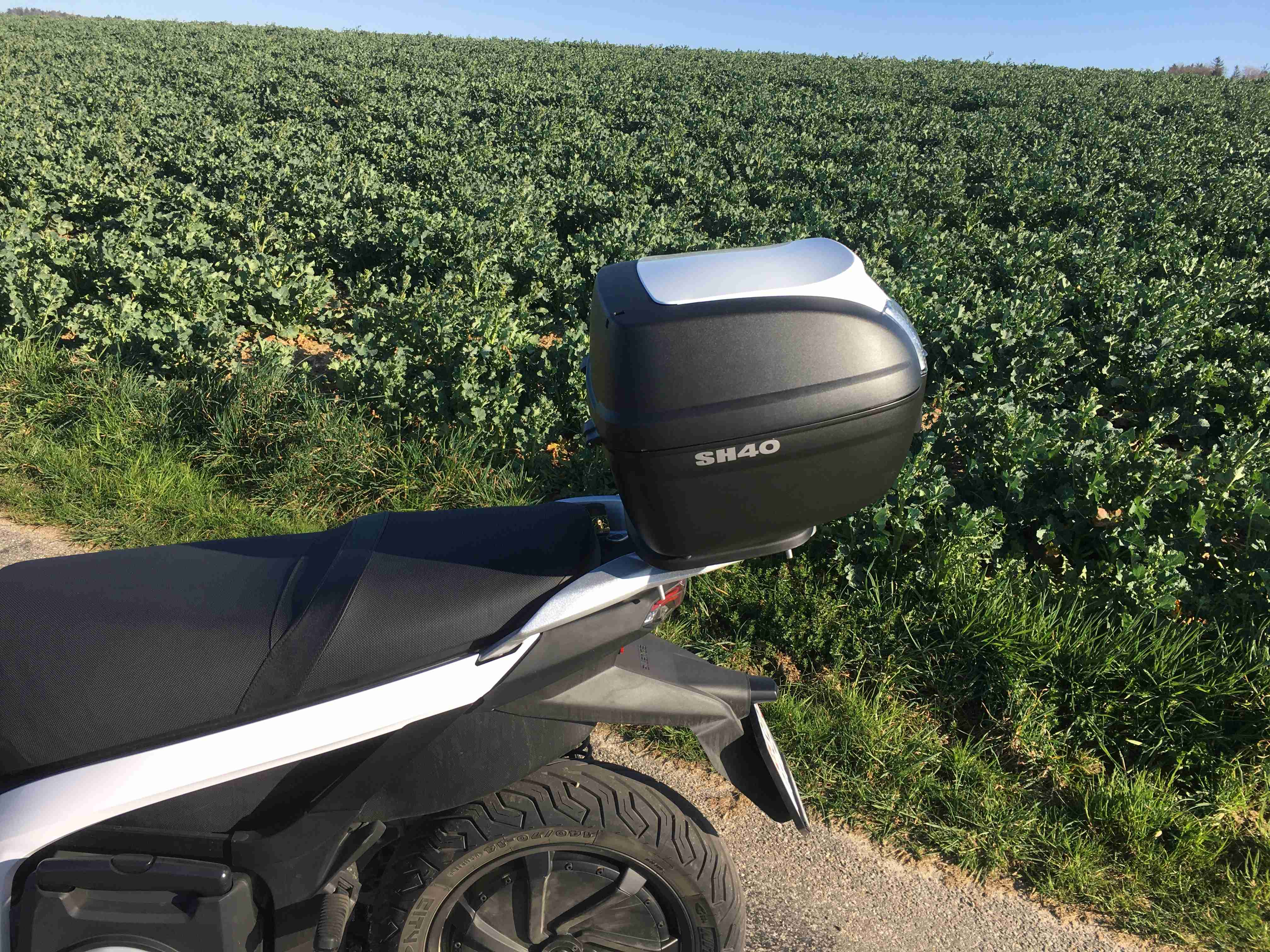

Der Roller von mir hat einen grösseren Windschutz eine Box und Navi Halterung bekommen.
Der Windschutz ist für mich 183cm sehr gut. Mit einem Jethelm hebt die Verwirbelung hinter der Scheibe allerdings das Visier an.
Mit einem Integralhelm funktioniert es bestens.
Hier ein paar Bilder gruss Sigi

müsste ein Shad-Träger sein
https://www.polo-motorrad.de/de/univers ... gJi0PD_BwE
musste noch was geändert werden oder ging das "Plug and Play "
Das Case:
https://www.polo-motorrad.de/de/topcase ... hwarz.html

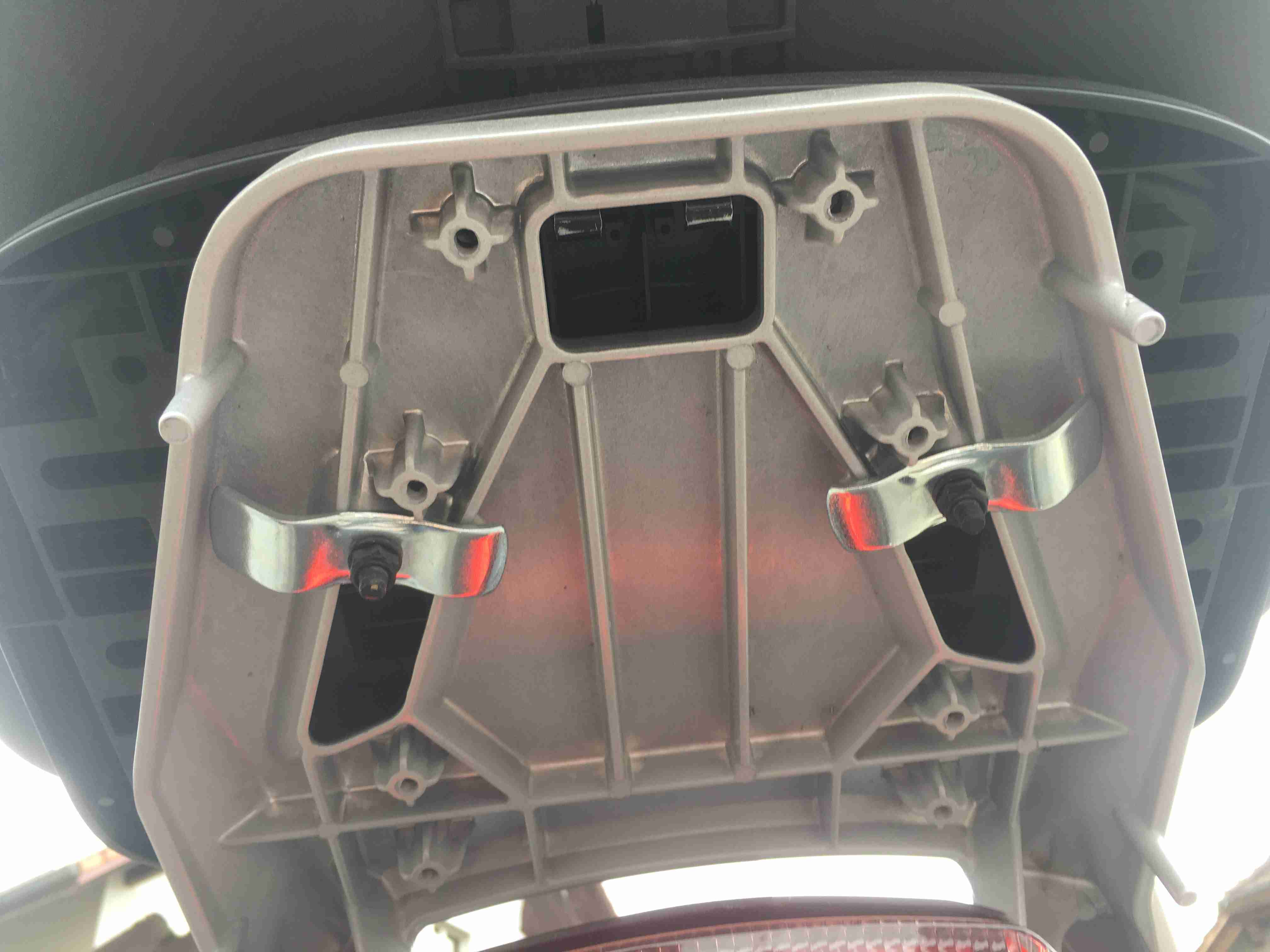

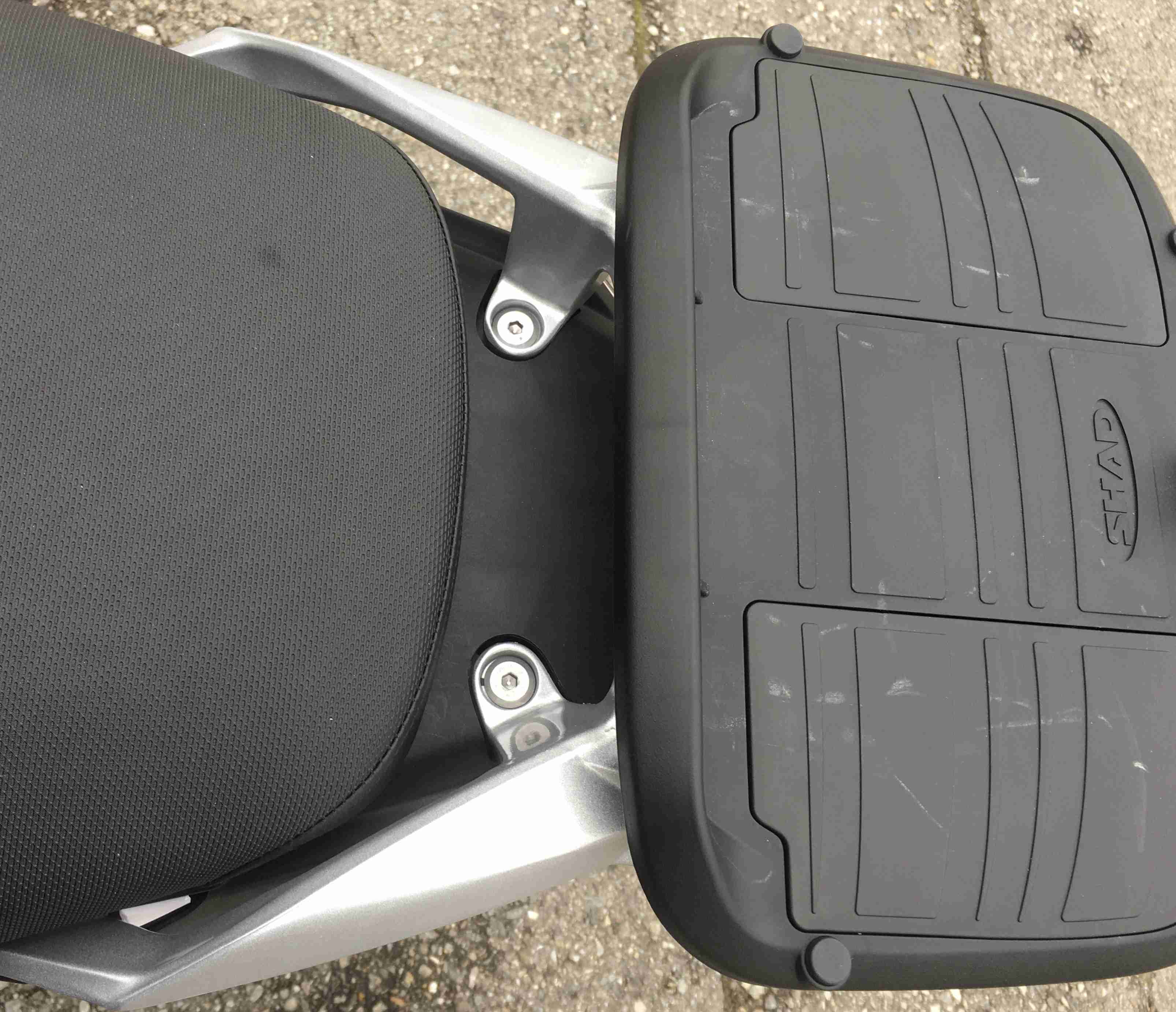

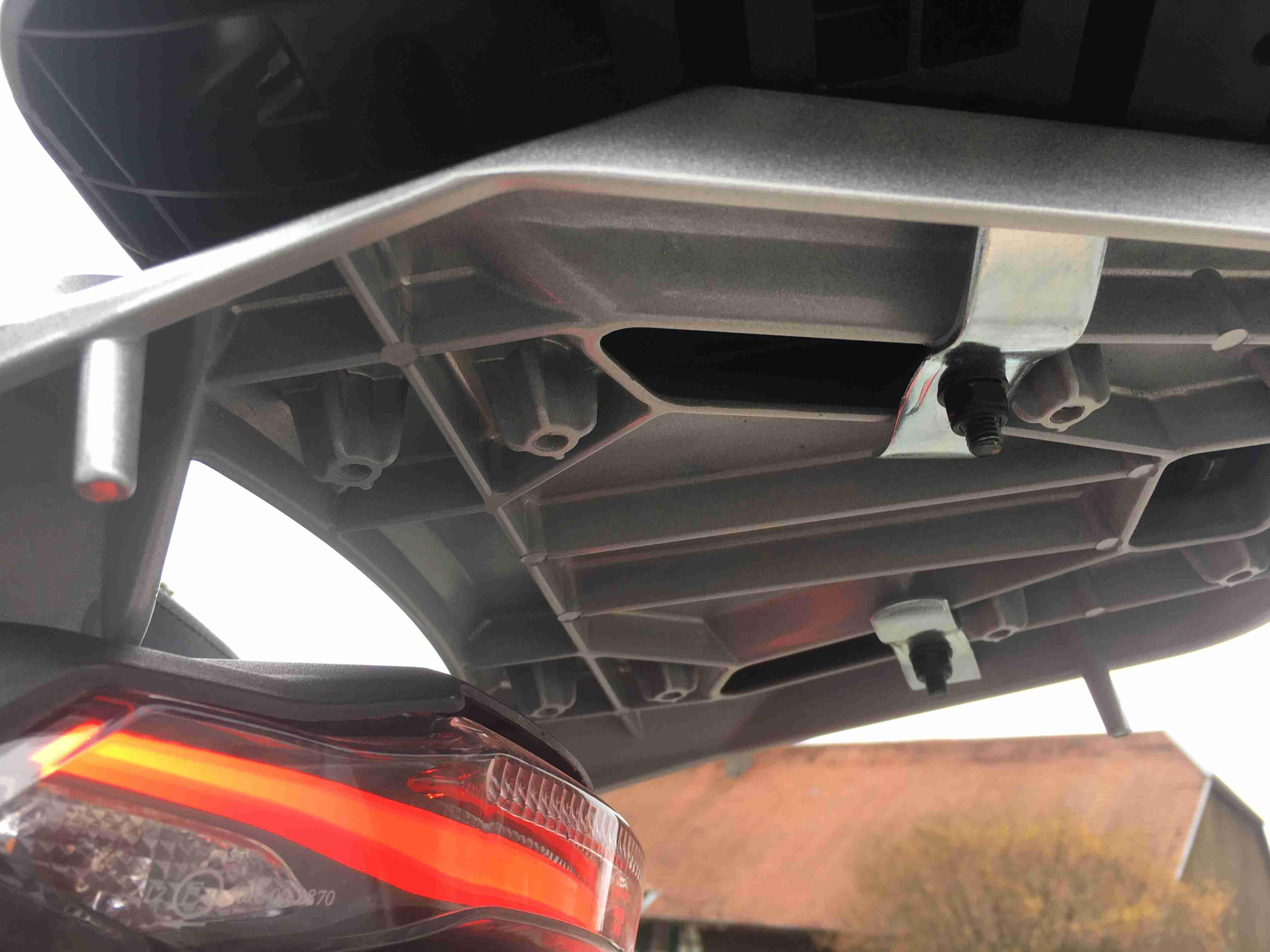

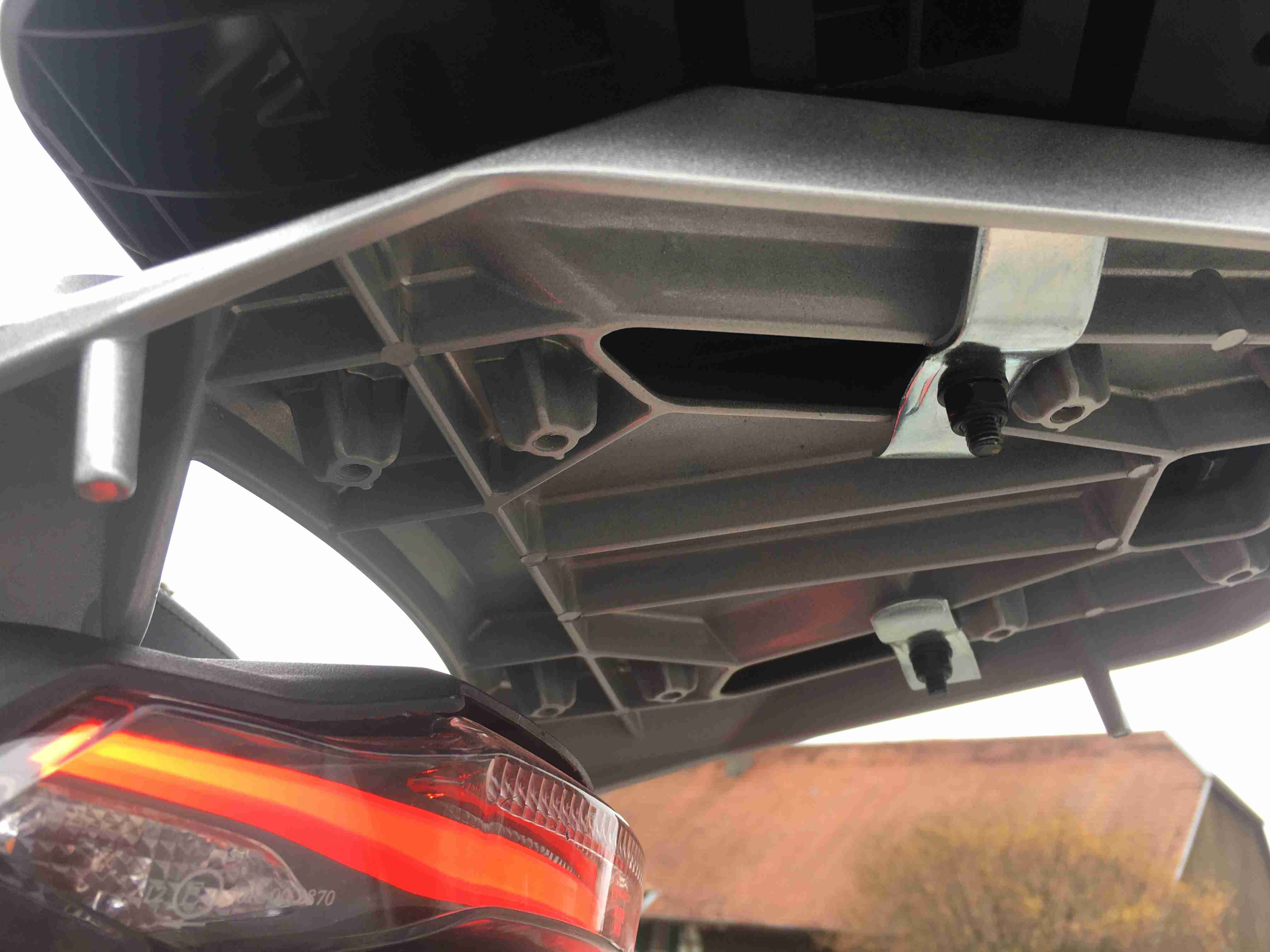

Ja, so wie ich das sehe passt es bez. den Links. Bei der Grundplatte bin ich mir nicht sicher ob diese extra bestellt werden muss. Diese war bei mir am Case dran.
Dies war bei mir auch dabei
https://www.polo-motorrad.de/de/befesti ... 40-48.html
Ich hatte das Fahrzeug direkt so inkl. Zubehör beim Handler bestellt.
Wichtig, die beiden Alu Handgriffe hinten, müssen durch ein anderes Heckteil von Silence ersetzt werden. Einen Link dafür habe ich leider keinen gefunden. Sollte im Silencezubehör bestellbar sein.
Dies ist dann der Träger für die Box. Die Vorderen Löcher für die Montage des Cases passen gut. Bei den hinteren beiden Schrauben habe ich durch 2 Schlitze hindurch befestigt. Nicht ganz so schön, funktioniert aber.

Das Teil MUSS von Shad sein, weil es sich, wie man auf den Fotos sieht, sich um keinen Gepäckträger handelt, sondern nur um einen veränderten Griff, womit der Standard-Griff am Silence NICHT passt.Sigi hat geschrieben: Mo 30. Mär 2020, 08:54 Wichtig, die beiden Alu Handgriffe hinten, müssen durch ein anderes Heckteil von Silence ersetzt werden.

Kannst Du bitte deine Quelle darlegen. Falschinformationen nützen niemanden etwas.callmeuhu hat geschrieben: Mo 30. Mär 2020, 17:08Das Teil MUSS von Shad sein, weil es sich, wie man auf den Fotos sieht, sich um keinen Gepäckträger handelt, sondern nur um einen veränderten Griff, womit der Standard-Griff am Silence NICHT passt.Sigi hat geschrieben: Mo 30. Mär 2020, 08:54 Wichtig, die beiden Alu Handgriffe hinten, müssen durch ein anderes Heckteil von Silence ersetzt werden.

An deinem Träger sieht man schön, dass er zwei stabile Schraubpunkte hat.
Hier ein Beispiel für eine Givi-Platte
https://www.polo-motorrad.de/de/adapter ... dfa0c.html
Bei meinen SHAD-Träger(Suzuki Katana AY 50) musste ich für meinen Givi-Koffer andere Löcher bohren

Hat einer der deutschen Silence Besitzer dieses Heckteil? Bekommt man das direkt bei Silence? Im Internet bin ich auf der Suche des Trägers nicht fündig geworden.Sigi hat geschrieben: Mo 30. Mär 2020, 08:54Wichtig, die beiden Alu Handgriffe hinten, müssen durch ein anderes Heckteil von Silence ersetzt werden. Einen Link dafür habe ich leider keinen gefunden. Sollte im Silencezubehör bestellbar sein.

Das Teil kann in Frankreich bestellt werden, in D habe ich es noch nicht gefunden.
https://www.wee-bot.com/products/suppor ... 1-original
Lieferung nach D: 19€.
