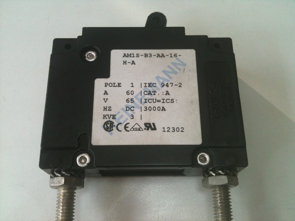

Okay, dann lass ich die Kupplung mal ohne Glocke laufen und warte was mir zuerst um die OHREN fliegt.
Nein, aber die Idee ist gut. Vielleicht hängt ja nur ein oder zwei Federn wegen der langen Standzeit des Rollers.
Auch wenn die Kupplung früher kommt, schleifen muss Sie allemal. Ansonsten werden halt mal welche vom funktonierenden Benziner verbaut.
Wir kriegen das schon zum laufen Stephan.
E-Ton I hat mich mit Bravur nach Hause gebracht, natürlich mit den abgenabelten Akkus von E-Ton II , aber mehr als 10Km kann man damit nicht mehr fahren.
@Alfred
Ganz falsche Antwort, jetzt haste bei STW verschissen.......
Und E-Ton I läuft jetzt ohne HS und ohne Schokoriegel/Natoknochen.
