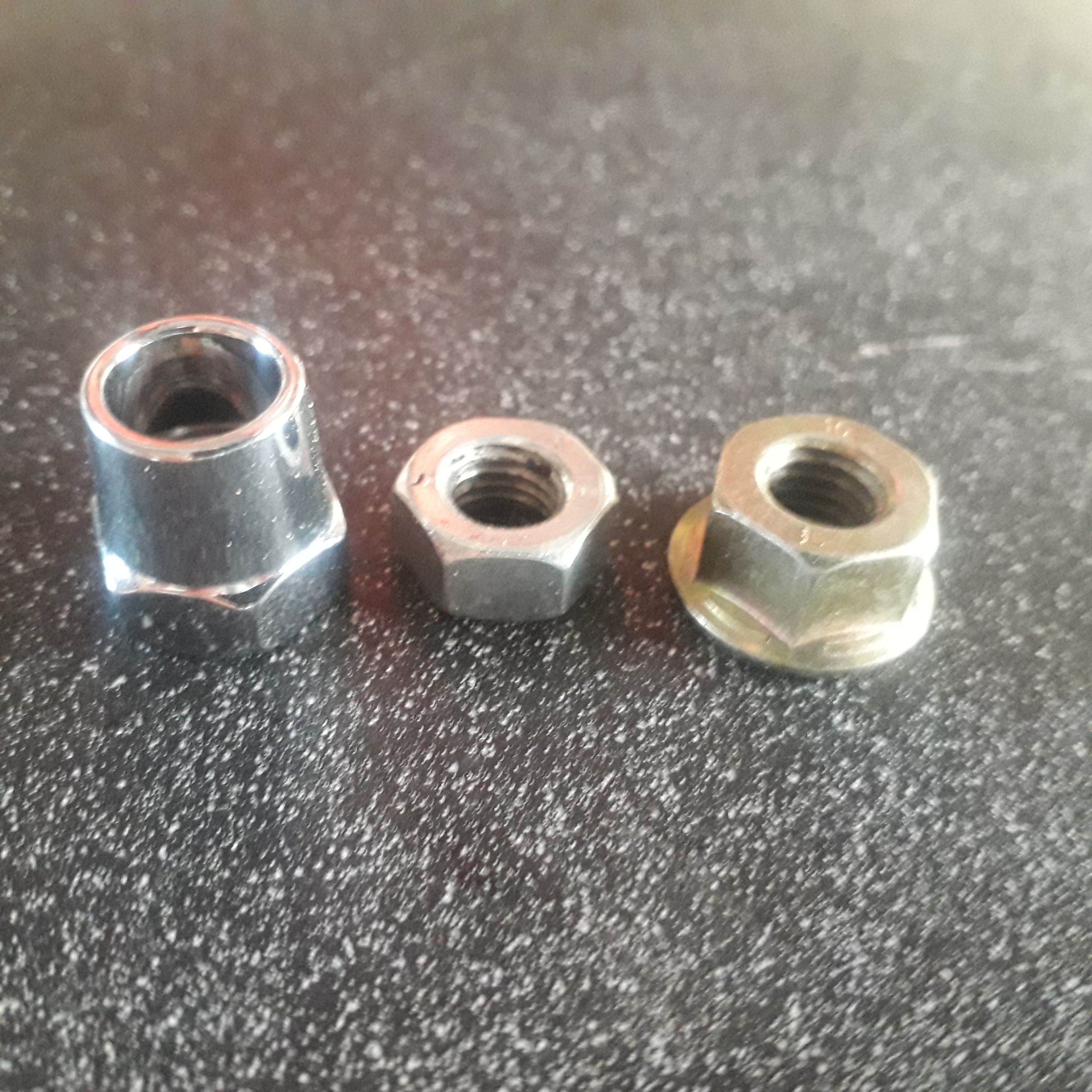

Die Spiegel sind mE deshalb so "abbrechig", weil die Origalmuttern aufgrund ihrer stylischen Art oben in der Rinne Wasser ansammeln.vsm hat geschrieben: Mo 13. Apr 2020, 00:06Es hat mich ja schon ein Bisschen zum Schmunzeln gebracht, dass ausgerechnet die Teile, die im laufenden Betrieb ständig abbrechen, nach einem Unfall mit einem LKW noch ok sind.Desert Eagle hat geschrieben: Do 9. Apr 2020, 17:43 Ich habe nun begonnen, das Wrack zu zerlegen.
Die Spiegel sind OK.
Und die Gummimuffen sorgen dafür, daß es auch drin bleibt.
Das Unfallfahrzeug war mit 5000 km relativ neu, so daß der Rost noch nicht viel Gelegenheit zum Nagen hatte.
Ich habe - wie bereits beschrieben - meine Spiegel mit Flanschmuttern befestigt (etwas eingefettet) und auf die Gummimuffen ganz verzichtet.
Auch die Spiegel vom kaputten UNU haben Flanschmuttern gekriegt.
Auf dem Bild Originalmutter, M8-Mutter, M8-Flanschmutter.
siehe auch "Linker Spiegel".
