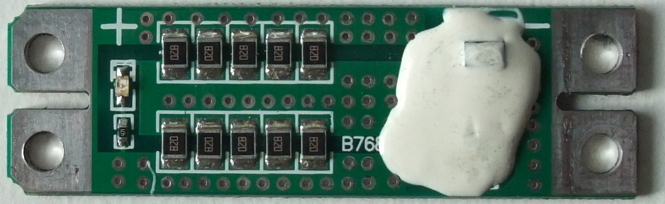

Hier mal ein Bild von einem der Balancer (der weisse Lack/Schaum soll wohl eine Art Bauteil-Schutz sein?). Ich kann da leider keine Schaltschwelle ablesen.
Evt. muss man hier ähnlich einem Speicherriegel für PC die Bauteile zusammenzählen??
Die Kontakte sehen meines Erachtens aus sauber aus.

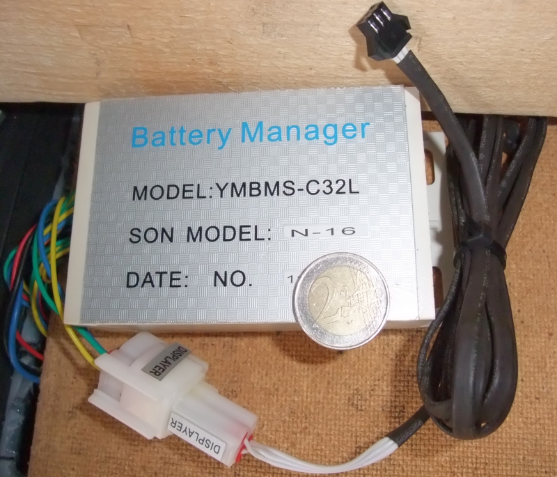

Datenkabel BMS: Ebenso ein Foto vom BMS und das drumherum. Auffällig der Stecker "Displayer"(?)
Und da wären die Stecker mit folgender Beschriftung: Current, Power, Interlock, NO1, NO2, NO3, NO4, LowV, Charger (hoffe, alle aufgezählt zu haben..)

Sorry, auch ich kann nicht viel zu diesen Balancern und dem BMS sagen, bei mir war anderes drin und völlig ohne solche zusätzlichen Stecker, allerdings auch für die GBS Zellen. 2 fehlende Schrauben, das ist WIRKLICH arg und kann zu allem möglichen Sonderbaren bis Gefährlichem führen. Ich vermute aber eher, dass die zwei schlicht vergessen wurden. Das sind so enorm viele Schräubchen, dass einem da schon mal zwei durch die Lappen gehen. Aber ich habe da mehr den Nachrüster der Balancer im Verdacht, weil es "zufälligerweise" die zwei Schräubchen sind, die den Balancer kontaktieren...
