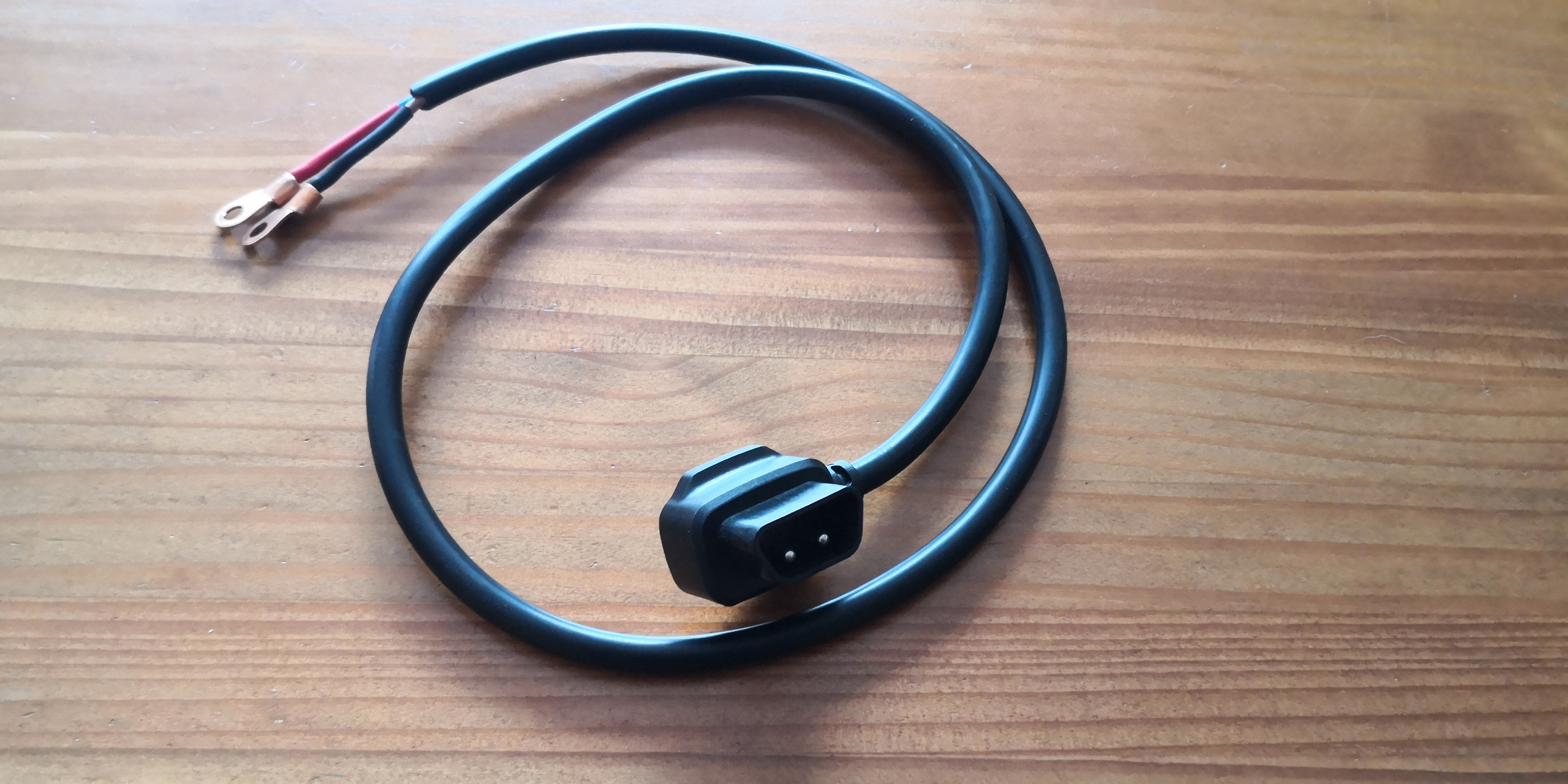

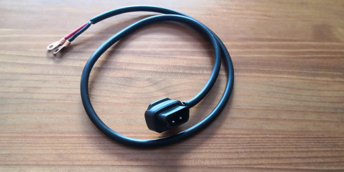

@techsoz
Kabel so wie ich es habe ist momentan nicht bei ebuy7.com zu finden. Hab nur eins gesehen für satte 60€.Das ist zu teuer.Ich habe so 20/25 € bezahlt. Es muß auch dabei stehen, dass es 1m Gesamtlänge hat, sonst ist es zu kurz. Du muß ja vom Controller es etwas anständig mit Kabelbindern befestigen und hinten an dem Plastikbehälter vorbei. Dann brauchste nix bohren und es ist spurlos rückbaubar.
Kannst ja mal selber nochmal bei ebuy7.com " Mavericks N1S" eingeben und dann erstmal lange, lange scrollen,vllt kommt es ja irgendwann. Sind wohl heißbegehrt.
Oder du baust die selbst eins. Das Kabel bei mir hat auch nur 2x2,5mm^2 , also nur + und -. Datenleitung braucht man nicht. Ich lade allerdings meist im Haus, aber müsste eigentlich auch gehen, da jeder Akku ja ein BMS hat. Man braucht also nur den NIU Stecker, 1m Kabel zweiadrig, zwei Ringkabelschuhe. Bei mir sind die drangelötet gewesen.

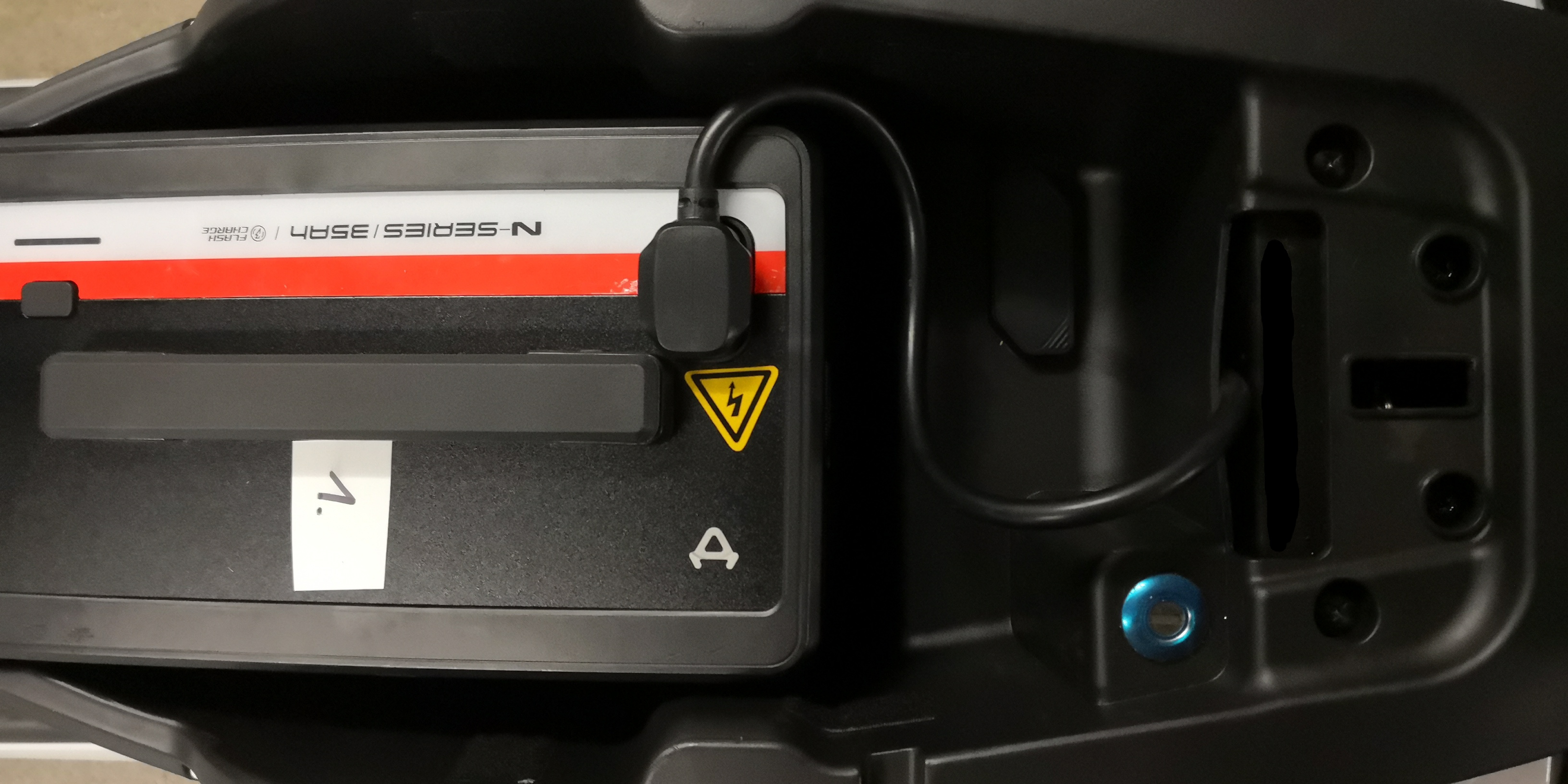

Hast du eine Empfehlung für eine Ladekarte für Wien und Umgebung?tiger46 hat geschrieben: Di 21. Apr 2020, 11:34Ich benutze 1 mal Ladegerät NGT & 1 mal Ladegerät (1/2 so schnell, N1S). Weil ich ja beide besitze.techsoz hat geschrieben: Di 21. Apr 2020, 08:35 Hast Du 2 NGT Ladegeräte oder eins vom NGT und eins vom N1s ? (letzteres ist ja schwächer/langsamer)? DIe Ladezeiten sind ja recht kurz. Oder hast Du ein alternatives (habe die übersicht in den anderen Threads verloren)
Wenn ich ein 2tes NGT kaufen würde (ca. 350€) könnte ich die Ladezeit noch einmal um ca. 25% reduzieren. Nachteil ist abgesehen von der Investition, das N1S Ladegerät ist ja wesentlich kleiner & dieses kann ich unter dem 2ten Akku im Staufach verstauen. Das NGT Ladegerät ist ja halt doch viel größer & schwerer.
Super ist, dass ich den 1. Akku im Boden lassen kann (Ladung über Anschluss im Staufach & den 2ten Akku im Staufach lassen kann und direkt über den Seitenausgang auch laden kann). Somit sind beide Ladegeräte draußen. Aber das N1S Ladegerät hängt eh am Akku im Staufach & ist so gesichert.
3ten Akku (hat ja auch eine Trageschlaufe) & NGT Ladegerät mit Trageschlaufe sicherere ich zusäztlich mit 1m onGuard Stahlseil & einem Schloss. (Neben den Ladesäulen sind immer irgendwelche Stahlrohre, wo ich sichern kann.
Weiters fahre ich immer zuerst die 2 NGT Akkus leer & nutze, dass die ersten 50% beim Laden ja immer etwas schneller gehen, als den Akku 100% voll zu laden.
(Foto folgt bei der Heimfahrt)

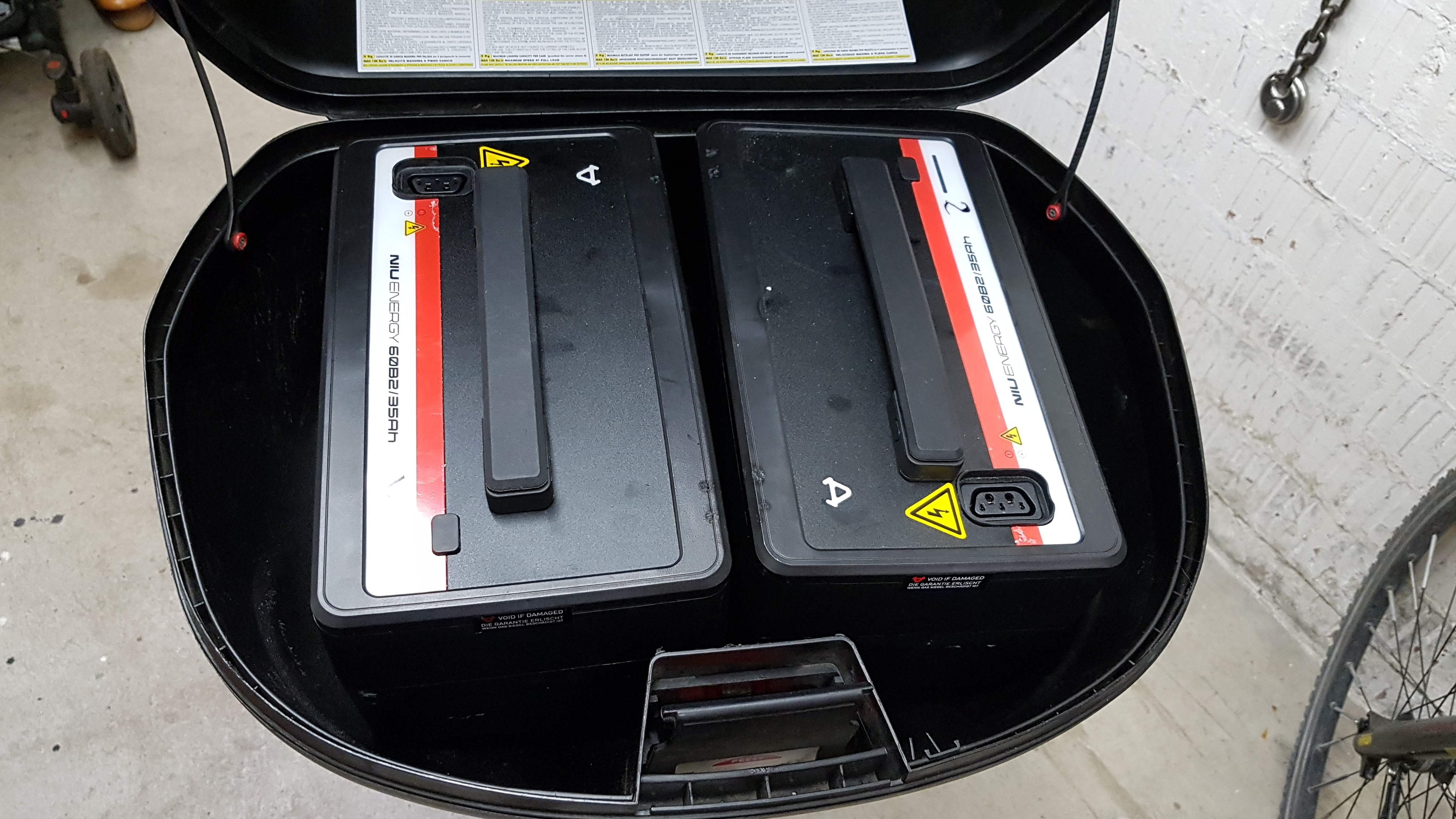

Hi,tiger46 hat geschrieben: Di 21. Apr 2020, 11:46
Geht voll einfach ohne Komforteinbußen in einer ca. 40l Reisetasche auf meinem schweren Gepäckträger mit Spanngummis.
(Da ist dann der 3te Akku und das NGT Ladegerät & Gewand für 1 Woche drinnen). zusätzlich liegt dann noch ein kleiner Rucksack auf der Tasche, wo ich alle meinen restlichen Dinge easy verstauen kann.
Foto folgt.
Hier mal beim Topftransport
P.S.: Der Gepäckträger kann schon was
hatte das mal so ausprobiert: aber , selbst mit nur einem Akku sind die Kraftübertragungen an denvier Schrauben, wo der Gepäckträger befestigt wird, sehr hoch.
Deshalb mache ich das so,
viewtopic.php?f=63&t=15566&start=10
oft kommt mein Hund damit und ab und zu die beiden Akkus. Während der Fahrt liegt der Hunderucksack auf dem Soziusplatz auf und entlastet somit meinen Rücken. Das Gewicht lastet dann nicht mehr auf den 4 Schrauben.
