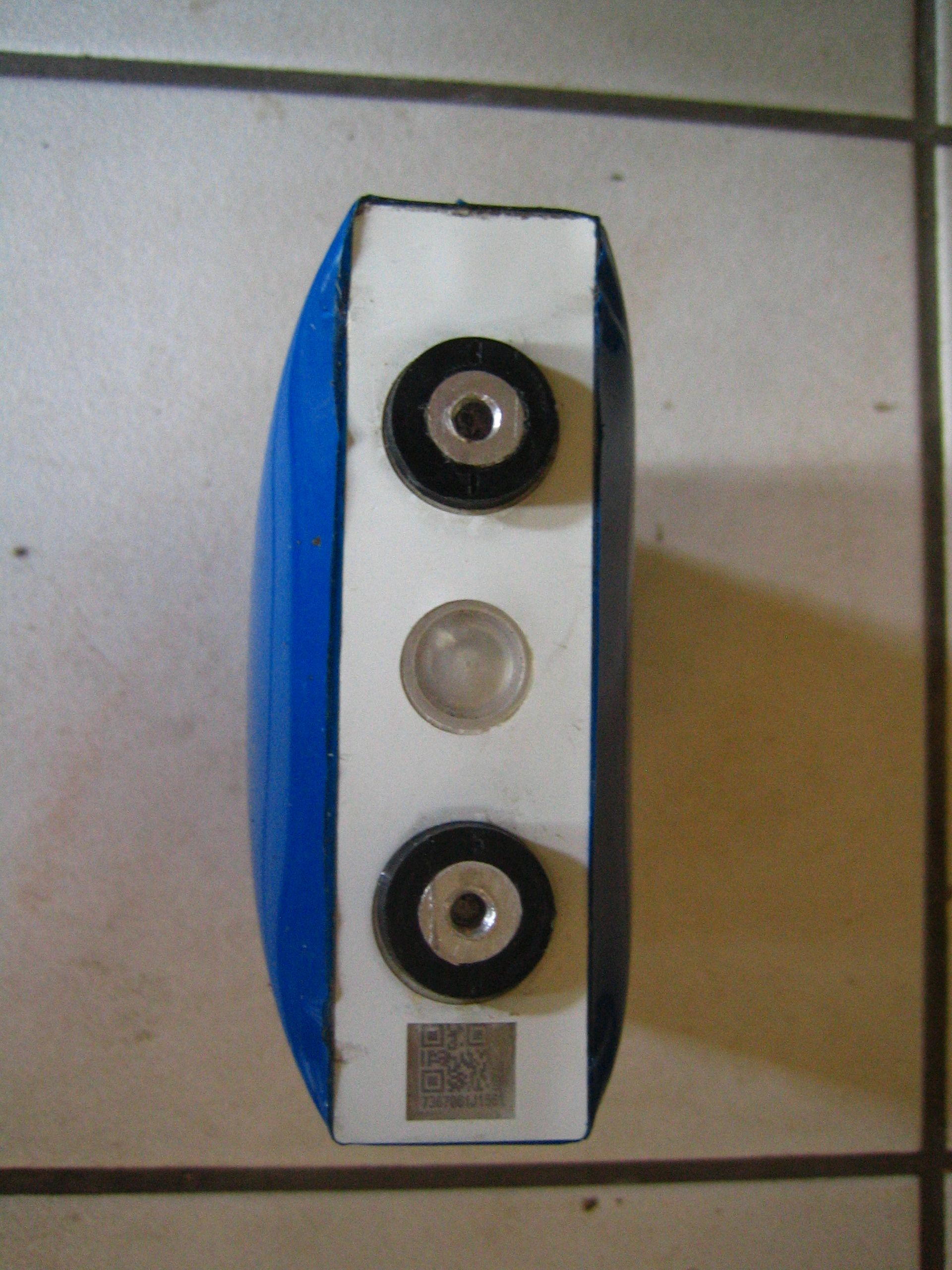

Ich habe letzten Sommer da eine andere Erfahrung machen müssen
16 LiFePo4 Zellen waren mit einem 16-fach Lastmodul geschützt....

Wenn es nur eine Zelle war: natürlicher Schwund
Hatte ich im Einzelfall auch schon, wenn eine der internen Tüten auf defekt ist, dann reißt es zumeist den ganzen Block. Interesant dann das Innenleben: eine Blähtüte und ein paar ungeblähte. Hat es mehrere oder fast alle Zellen betroffen: dann stimmte was mit der Ladespannung nicht, die überschritt dann deutlich die Summe der Balancerschwellenspannungen.
Blähzellen kenne ich eher bei vorausgegangenen Tiefentladungen und nachfolgenden Ladeversuchen. Im Bekanntenkreis gibt es einen Rentner, der auf die Worte "nie tiefentladen, immer gleich aufladen" nicht hören möchte, der schrebbelt sich alle 1-2 Jahre mehrere Zellen.
