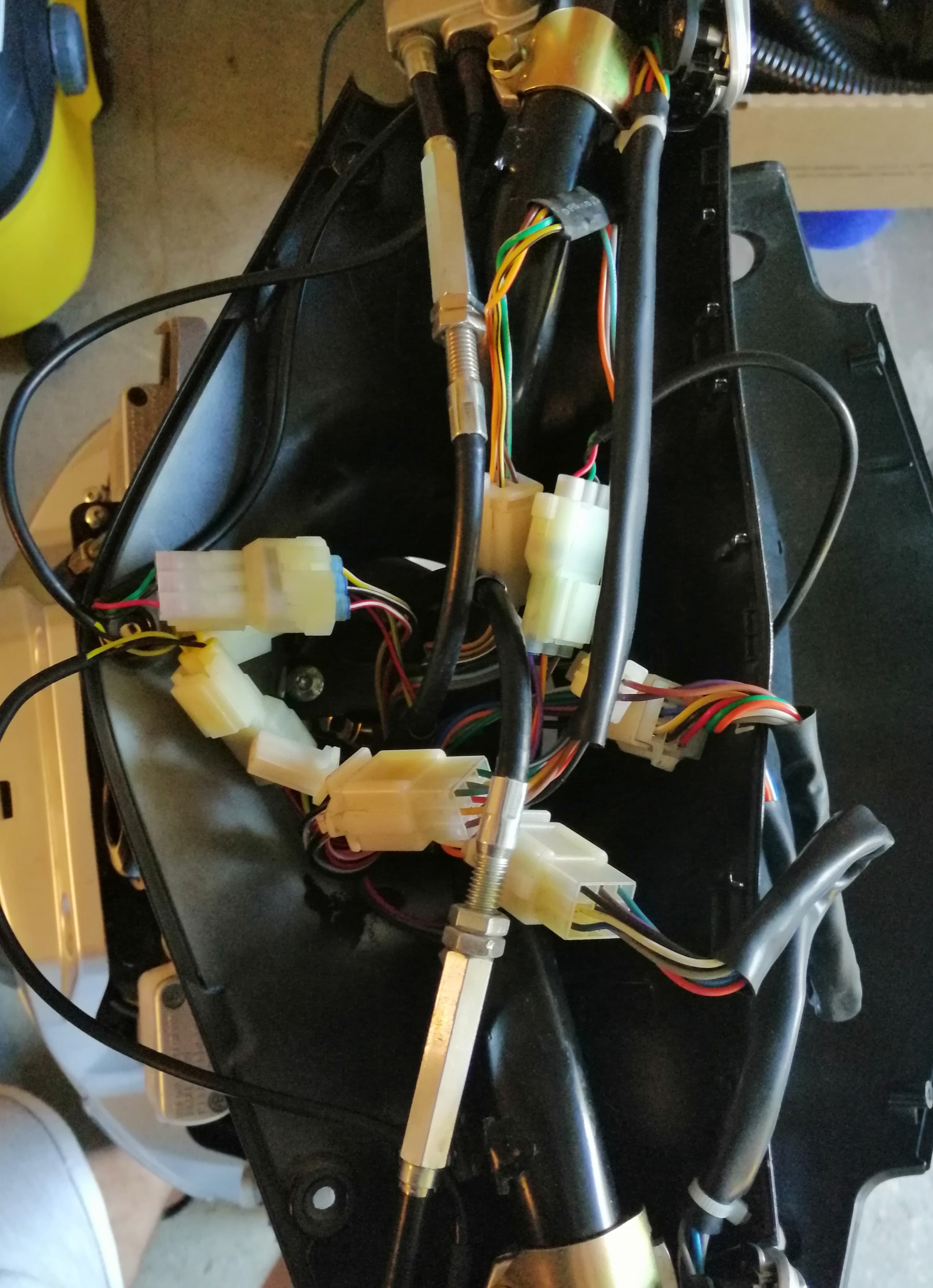

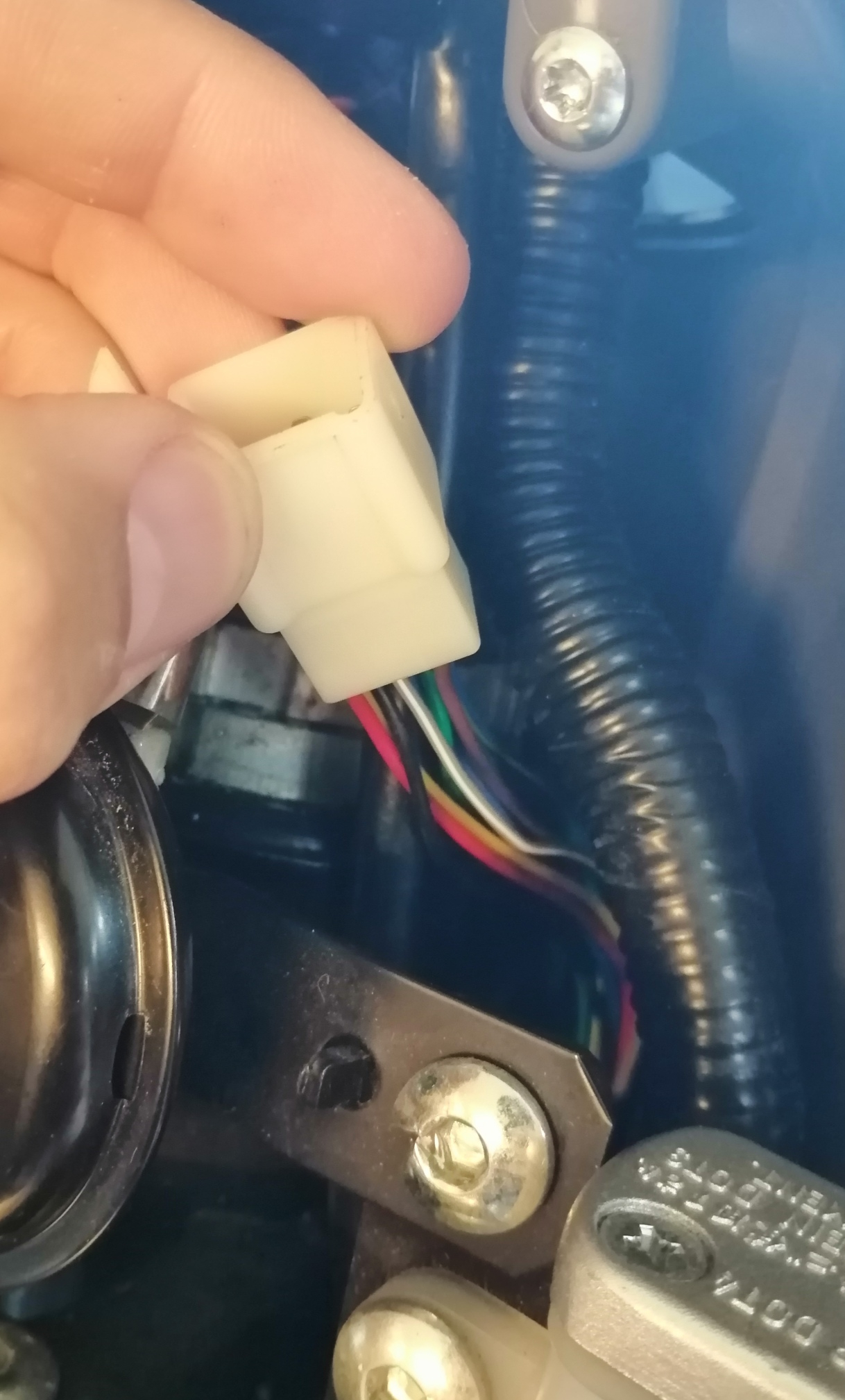

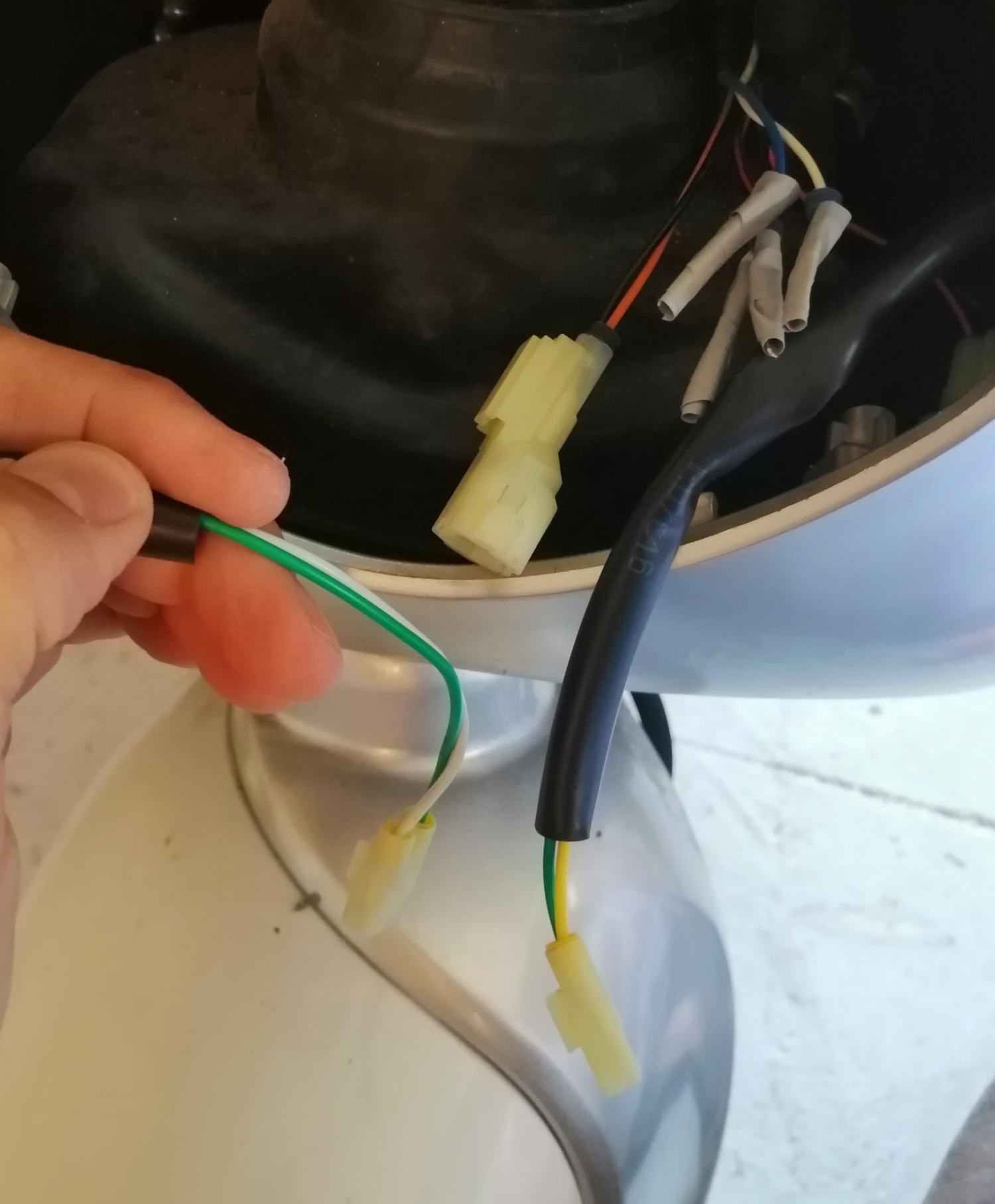

Hier mal ein Suchbild.
Wo gehören die Blinkerstecker angesteckt? Und was ist das für ein Stecker mit dem orange schwarzen Kabel? Und oben im Lenker ist dann noch ein grün schwarzes ohne Gegenstück...

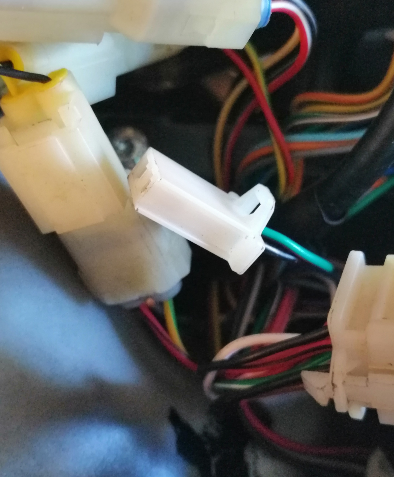

Und hier den Stecker habe ich auch noch entdeckt.

Der grün-schwarze ist der Schnellermachstecker. Der auf dem letzten Bild im zweiten Beitrag scheint mir der Anschluss für die Kommunikationsbox zu sein.
