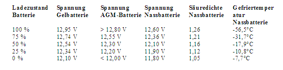

Hier mal ein ein Überblick bei Bleihaltigen Energiespeichern.
Gibt auch gute und günstige Ladegeräte mit Diagnosefunktion ich nutze das procharger vom Louis zur Einzelzellenbehandlung

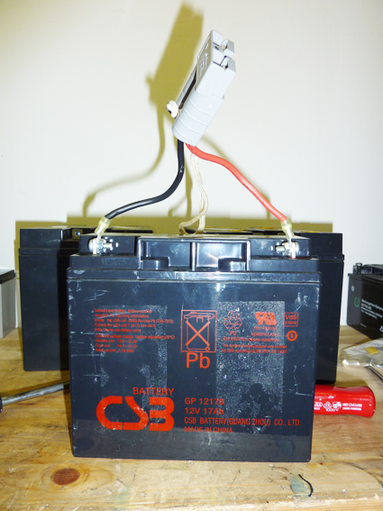

Man, bin ich frustriert ....
Was ist das Problem:
Habe die Akkus noch mal einzeln an ein anderes Ladegerät (mit Anzeige) gehängt.
Bei allen Akkus werden 13,1 V angezeigt.
Dann wieder aller eingesetzt und angeschlossen. Hinter dem Sicherungsautmat liegen somit 63,1 V an.
(Hey, kann mittlerweile einfache Messungen vornehmen
Beim Gasgeben läuft der Motor kurz an und schaltet dann ab
Sind die Akkus nicht geeignet

Wie hat sich denn die Spannung entwickelt, während des Gasgebens? Wenn die Spannung bei Belastung (also wenn Du Strom(Gas) gibst) unter 43 Volt geht, dann sind die Batterien einfach nur defekt.
Anhand der Optik vermute ich das.
Sollte die Spannung aber nicht zusammenbrechen (also vielleicht bei 46 V bleiben), dann hättest Du ein richtiges Problem. Nämlich eine regelmässig wiederkehrende Störung im Controller/Verkabelung/Motor.
Aber die Erfahrung lehrt, dass sowas seeeeeeehr selten passiert.
Ich tippe nach wie vor auf überalterte Batterien, die sofort in die Knie gehen, wenn man etwas von ihnen haben will..........

Das könnten 20AH Akkus sein. Möglicherweise USV aus Alarmanlagen oder medizinischen Geräten.
Es sollte aber funzen, langfristig brauchst Du aber zyklenfeste Akkus. Mess mal die Spannung unter Last.
Wenn die Spannung unter 50Volt unter Last rutscht, schaltet der Controller ab. Die Spannung sollte unter Last
nicht tiefer als 60-61V fallen. (13,3x5=66,5)
Also Multimeter an Plus und Minus bei 63V und dann Gas geben und Beobachten.

Das könnte durchaus sein, da die Dinger schon seeeehhhr alt sind.
Werde morgen mal den Multimeter anlegen ..... immerhin, bis das Ding läuft kenne ich mich schon in den Basic´s aus ...
Werde mich schon mal seelisch, mental auf den Kauf von Akkus einstellen .....
Hat jemand noch günstig 5 brauchbare im Schrank stehen?
Melde mich morgen oder am Freitag (immer dieser Weihnachtsstress ).

Also gestern Batterien wieder angeschlossen, Multimeter dran (63,1V) und dann mal ordentlich Gas gegeben ---
Spannung fällt unter 30V
Also entsorgen ....
Also entsorgen ....

Uuphhs, das ist leider zu wenig, viel zu wenig.
Mach bitte den Test noch mit den einzelnen Akkus. Rechnerisch sollte dann jeder Akku auf unter 7Volt rutschen.
Oder 2-3 rutschen in Richtung 0Volt?
