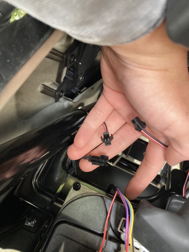

Ist das denn kompliziert? Bricht man irgendwelche Siegel (Stichwort Garantie)?Etzert hat geschrieben: Do 21. Mai 2020, 15:32 Die Seitenleuchten sind bei uns nicht zugelassen.
Man kann die aktivieren indem man die Akkuschale ausbaut und die lose baumelnden Stecker zusammensteckt.
Ist aber wie gesagt in D nicht zulässig.

Wenn nur das Helmfach raus muss: das sind vier Schrauben und ein paar Steckverbindungen, ist zumindest bei der N-Serie so. Mit der Rundum-Beleuchtung machst Du Dich aber zum Ziel der Rennleitung, die Dir für unerlaubte Lichter dann ein Knöllchen verpasst.

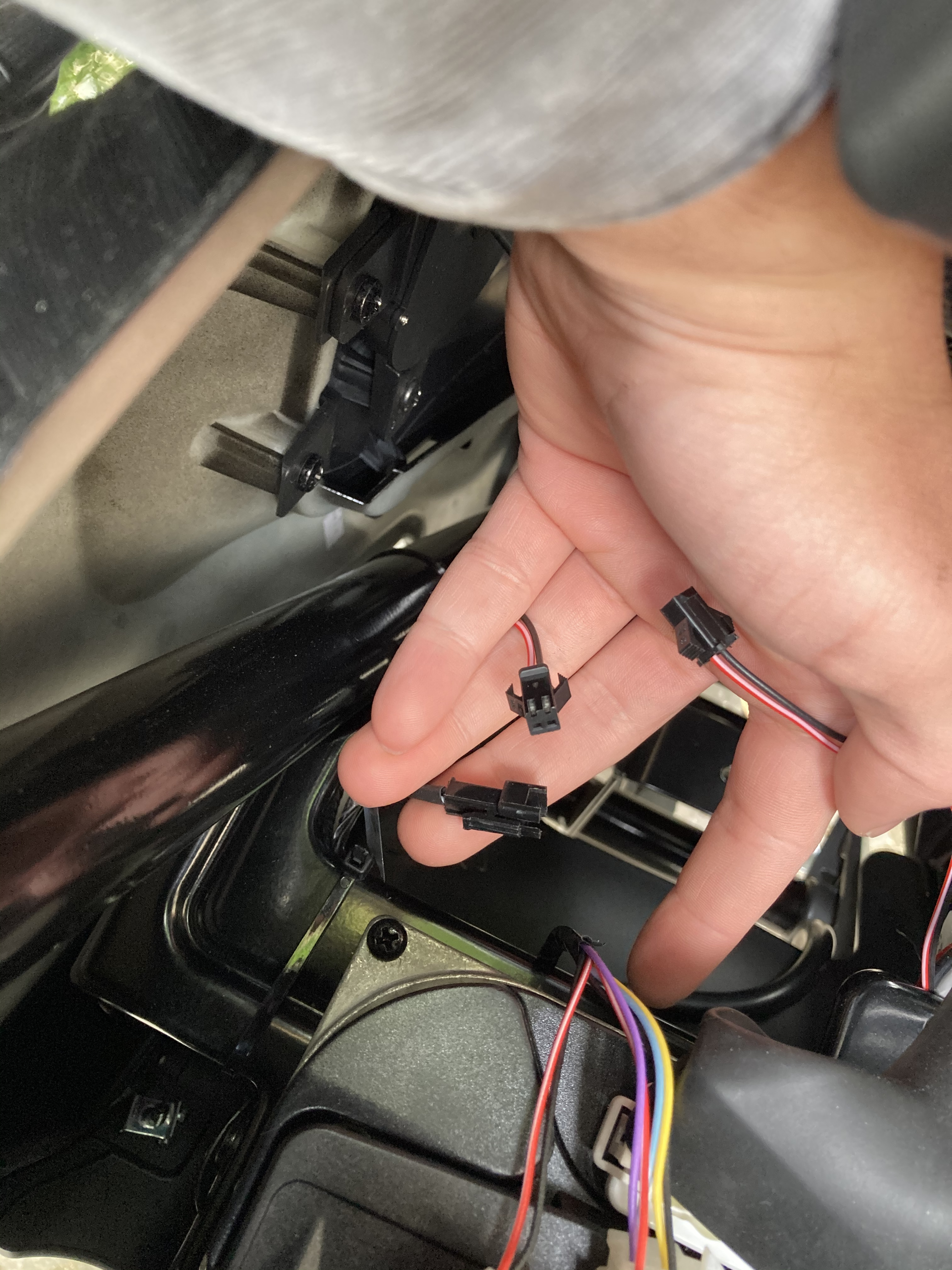

Tja, Helmfach ausgebaut und es schauen mir zwei Männliche und ein Weibliches Kabel entgegen.. welches kann ich anstecken?

"Brobiere!" sagt man hier im Schwabenland

Rein von der Logik her, würde ich zunächst die Kabel mit der gleichen Farbgebung versuchen (rot/weiß - schwarz).
