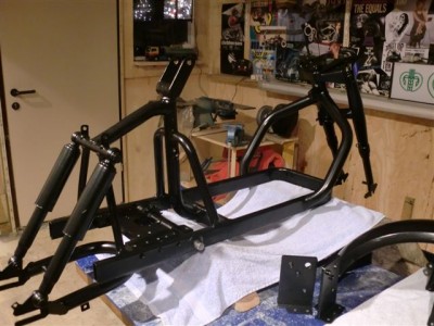

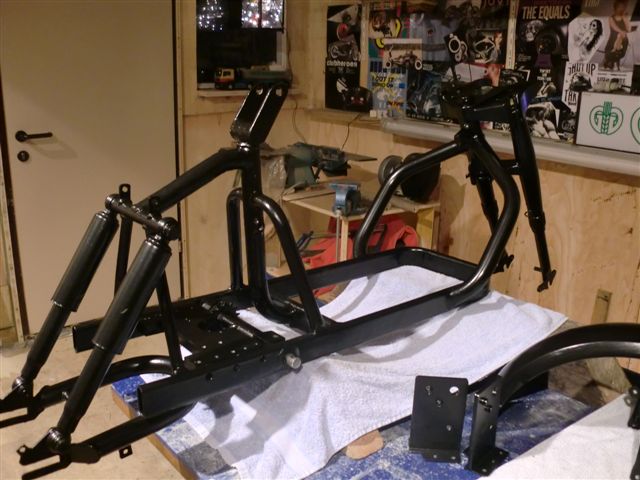

so, der Rahmen ist fertig geschweißt. Nun ist dann schleifen angesagt....

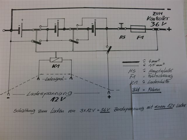

Ich bekomme 3 Stück zyklenfeste Pb-Akkus mit 12V und 22Ah mit Vließ (a 54,90€ einschl. Versand) in meinem Gefährt unter und habe noch einen kräftigen 12V Lader.
Mit der abgebildeten Schaltung könnte ich mit Hilfe eines Schütz die Akkus in Reihe zum Fahren und zum Laden dann Parallel schalten. Das würde ohne Fummelei passieren können. Zumindest zum Probieren sollte das ausreichend sein.
Es ist so, dass dieses Projekt sozusagen mein Wiedereinsteiger ist. Ich habe Lust auf mehr bekommen....... wie das so ist....
Ich könnte also gut die Pb-Akkus für weitere Vorhaben zum probieren und Testen gebrauchen und hätte Zeit mich um etwas besseres zu kümmern und mich selbst schlauer zu machen.
Es ist ja nicht so, dass ich mit meinem Spassmobil jetzt unbedingt auf Anhieb eine bestimmte Strecke zurücklegen MUSS.
Also nochmals ein Dankeschön an alle, die sich bis jetzt beteiligt haben. Ich werde hier weiter berichten und bin für weitere Hinweise/Vorschläge dankbar.
Grüsse aus Tirol vom zinker

Der Rahmen ist jetzt fertig. Die Räder, der Sitz und den Lenker versuche ich übers WE einzubauen.(Wenn alles klappt)
