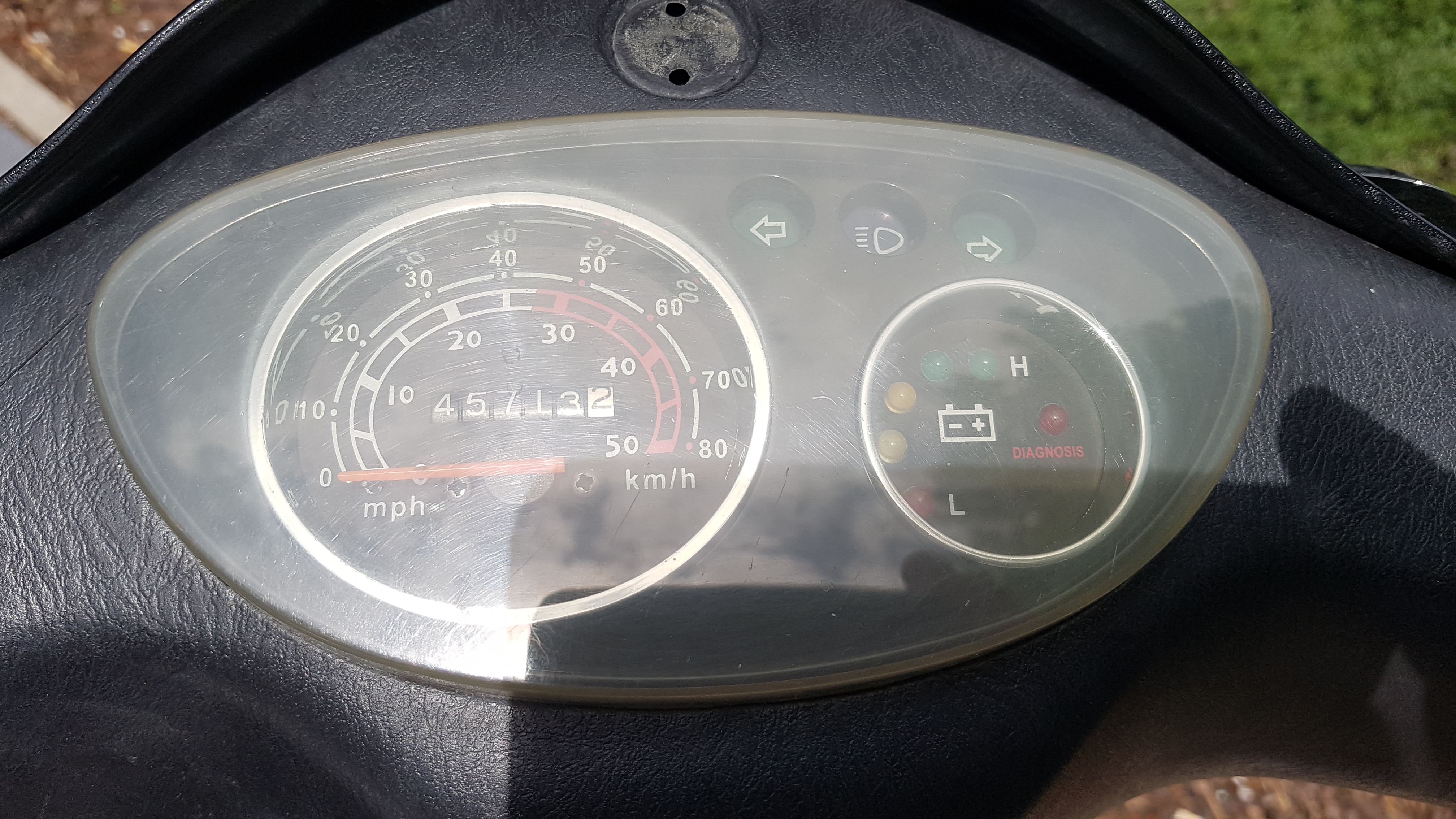

Wie gesagt, herzlichen Glückwunsch für Deinen Rekord
Du kannst Dich übrigens recht weit oben eintragen in unserer allgemeinen Rekordliste, in diesem Thema: viewtopic.php?f=1&t=5124
