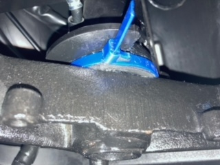

Es handelt sich um eine Moment Aufnahme von einem Roller, ob alle mit wenig Fett montiert sind ? Dichtring ist ja keine Pflicht wäre aber wünschenswert.
Gruß Frank
Gruß Frank

Da mein Roller noch relativ jung ist und noch keine Regenfahrt hinter sich hat,
hab den Versuch gewagt mittels festeren Schaumstoff und Kabelbinder einen Lagerschutz zu montieren.
Vorher alles gut gereinigt und eingefettet.
Manfred77
Manfred77

patba
- Beiträge: 1133
- Roller: Silence S01
- PLZ: 93***
Re: Knacken am Lenker
Also meiner ist auch mit sehr wenig Fett montiert, das sieht man in dem Video, das ich weiter oben gepostet habe. Das wäre natürlich erst mal die Grundmaßnahme.ducatodriver hat geschrieben: Mi 9. Jun 2021, 09:50 Es handelt sich um eine Moment Aufnahme von einem Roller, ob alle mit wenig Fett montiert sind ? Dichtring ist ja keine Pflicht wäre aber wünschenswert.
Patrick

Kommt man da den irgendwie dran oder muss man den Lenker dazu auseinanderbauen?Manfred 77 hat geschrieben: Mi 9. Jun 2021, 11:27 Hi!
Manfred77
Und wie hast Du gereinigt, mit Kettenreiniger?
LG Markus

Hi Markus!
Einfach mit einem Tuch im Blindflug, aber du kommst rundherum!
Ist halt ein gefummel.
Bei meinem Lager war noch fast kein Schmutz drauf!

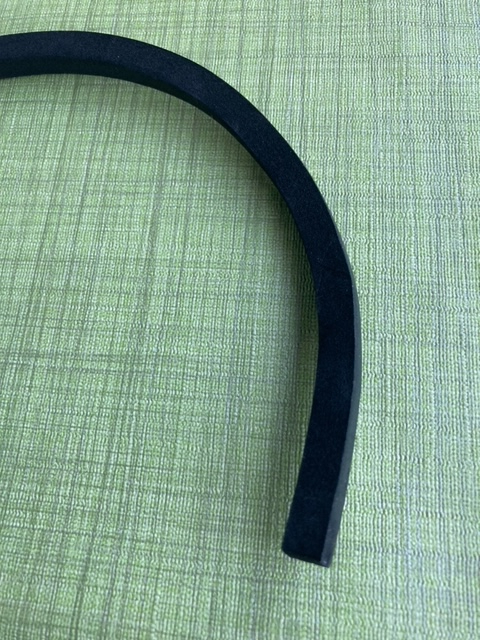

Dann habe ich alles eingefettet, nicht gespart dabei, den Schaumstoff 8x8 mm in die richtige Länge zugeschnitten auch eingefettet, eingebaut und mit dem Kabelbinder fixiert. Und dann das überschüssige Fett weggewischt! Sollte fürs erste passen!
Lg Manfred

Das ist der Schaumstoff welchen ich verwendet habe! Passt optimal hinein!
