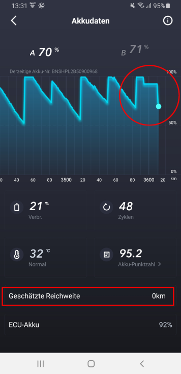

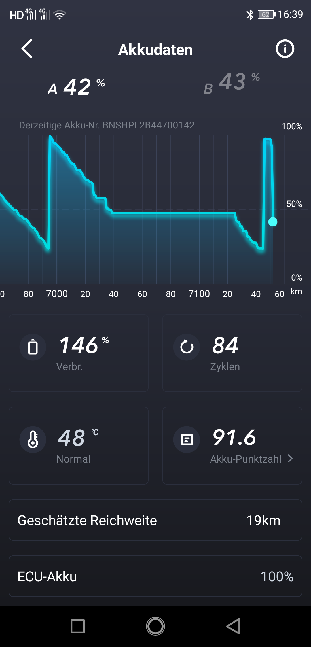

keine Ahnung an was die bei NIU wieder herum spielen ... :(
Bei meinem NGT spinnt die Restweitenanzeige ordentlich 'rum, meist werden "0 Km" angezeigt. Mir ist aufgefallen das auch das Diagramm des Ladezustands eingefroren ist (sieht bei Akku B genauso aus):
Ich hoffe die kriegen das wieder in Griff. ;)
Thomas

Das ist kein Rumspielen von NIU, sondern Dein eigenes Spielen. Du siehst anhand der flachen Kurve eine Nullverbrauch auf mehreren Kilometern, dann ist mal nachgeladen, aber nicht vollgeladen worden bei 3480km. Also entweder bist Du mal mit einem Akku allein gefahren, hast die Akkus dann wieder zusammengeschaltet, oder in letzter Zeit hast Du definitiv nicht so lange geladen, dass mal ein Balancing hätte stattfinden können. Also: einmal richtig laden, bis das Ladegerät unter 5W aufnimmt und alle LEDs an den Akkus dauerhaft aus sind.

Hallo STW,
ich hab' den Thread ja nicht aufgemacht. :P
Du hast doch selbst geschrieben, dass bei Dir plötzlich 0km Reichweite angezeigt werden:
viewtopic.php?p=175371#p175371
Re: Neuer NQI GTS Sport zeigt falsche Reichweite laut APP an?!
Beitrag von STW » Di 23. Jun 2020, 10:30
Und jetzt zeigen meine Roller 0km Reichweite an. Da wird wieder an der Cloud gebastelt.
Bei mir ändert sich die Anzeige in der App ohne das ich irgendetwas am Roller mache, zeitweise wird auch wieder eine plausible Restreichweite angezeigt.
Du kannst ja im Diagramm selbst sehen, dass ich den Akku zuvor voll geladen hatte (mit Balancing). Ich schalte mein Ladegerät über eine FRITZ!DECT 210, die ist so konfiguriert das der Strom abgeschaltet wird wenn der Verbrauch über 15 min. unter 20 Watt liegt.
Thomas

Bei mir hatte ich einmal das Spiel vor ein paar Tagen, also irgendwann diese Woche. Aber meine Akkukurve zeigt keine langen Strecken ohne jeglichen Akkuverbrauch. Beim näheren Nachdenken kommen mir da folgende Ursachen in den Sinn (eine noch dazu):
a) Die Akkus sind wirklich nicht gut balanciert und die Kennlinie ist deshalb Murks
b) Zeitweise nur mit einem Akku gefahren
c) Kommunikationsabbruch mit der NIU-Cloud über einen gewissen Zeitraum bzw. während längerer Fahrten
Bei a) hilft kräftiig vollladen, bei b) Verzicht auf Spielereien mit den Akkus, bei c) regelmäßig ein Blick in die App und auf das Dashboard, ob noch GSM- und Cloudverbindung besteht.
Bei dem Diagramm wird Akkuladestand über gefahrene Kilometer angezeigt (und nicht über Zeit). Daher sind öfters auftretende flache Strecken unnormal.
Davon unbenommen ist die Reichweitenanzeige und deren Auffälligkeiten. Gerade nach dem Einsetzen der Akkus wird oftmals nur die halbe Reichweite über Stunden angezeigt. Die Cloudsoftware kommt mit den Rollern mit 2 Akkus nicht gut klar.
