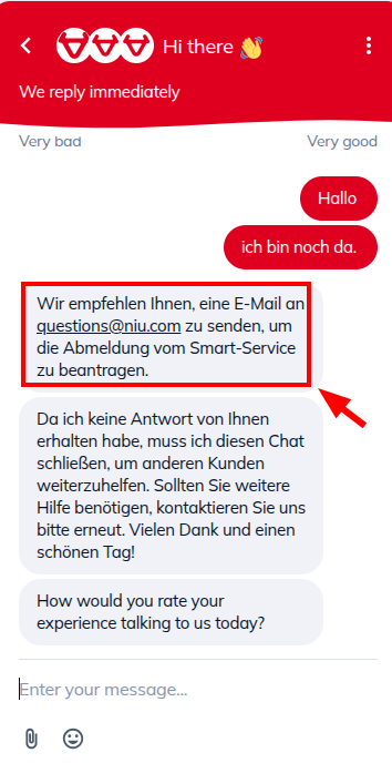

Und dass man die ECU resetten soll:
... das Erwartbare:
Dann ging 's noch kurz hin und her. - Zum Finalen "Tschüssi!.. Bussi auf Bauchi!"
ABER! Es kam dann am Ende des Chatverlaufs doch noch eine eventuell nützliche Info:
Man soll also seinen Roller über diese eMail-Adresse vom NIU Smart-Service löschen lassen können. - Ob 's hilft?

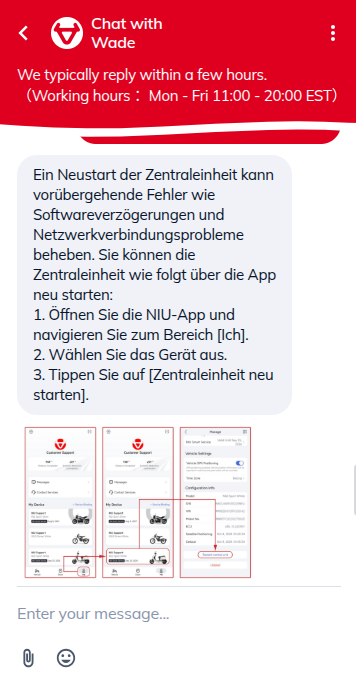

Ein Neustart der Zentraleinheit kann vorübergehende Fehler wie Softwareverzögerungen und Netzwerkverbindungsprobleme beheben. Sie können die Zentraleinheit wie folgt über die App neu starten:
1. Öffnen Sie die NIU-App und navigieren Sie zum Bereich [Ich].
2. Wählen Sie das Gerät aus.
3. Tippen Sie auf [Zentraleinheit neu starten].
(Anleitung mit Bildern)

Today, 17:20 Das wird nicht helfen, weil es sich um einen Programmierfehler der ECU handelt.

Wir empfehlen Ihnen, eine E-Mail an questions@niu.com zu senden, um die Abmeldung vom Smart-Service zu beantragen.Da ich keine Antwort von Ihnen erhalten habe, muss ich diesen Chat schließen, um anderen Kunden weiterzuhelfen. Sollten Sie weitere Hilfe benötigen, kontaktieren Sie uns bitte erneut. Vielen Dank und einen schönen Tag!How would you rate your experience talking to us today?
