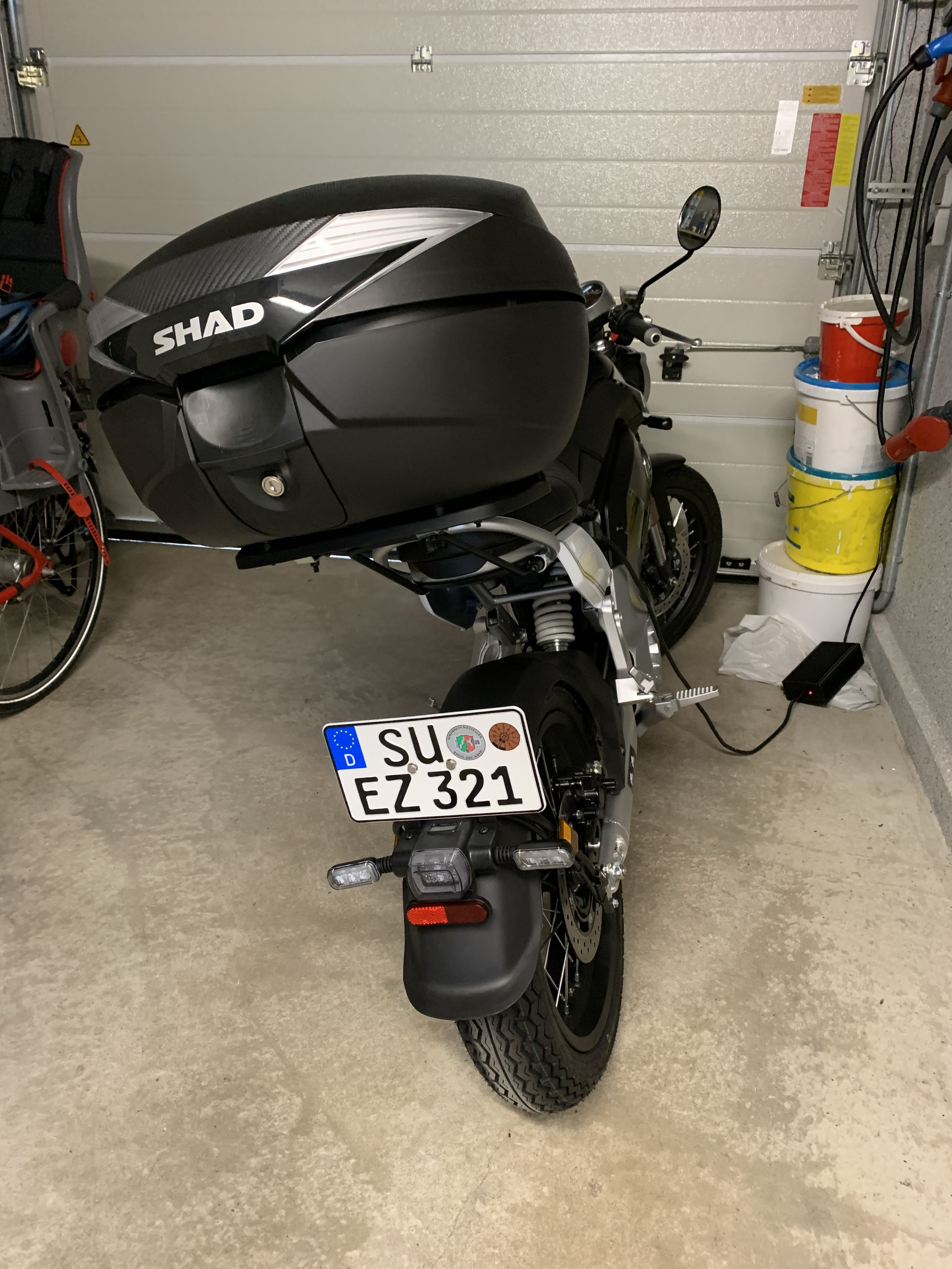

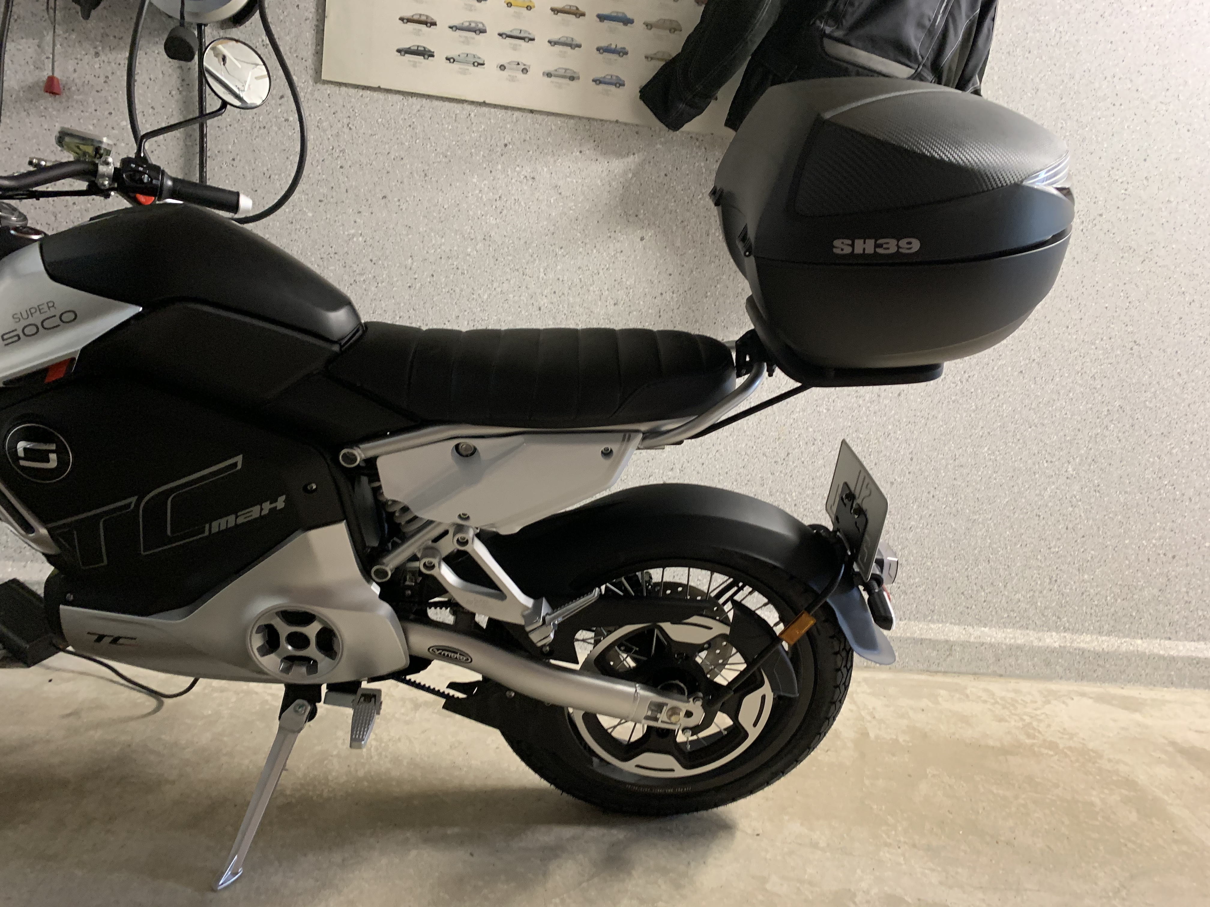

felixyz hat geschrieben: Mo 27. Jul 2020, 23:58Lass mal sehensauseschritt hat geschrieben: Mo 27. Jul 2020, 21:29 So zusammen- ich bin seit heute auch stolzer Besitzer einer TC Max. Hab mich für ein Shad Topcase als Stauraum-Lösung entschieden. Passt wunderbar mit der Nummernschildhalterung. Bei Interesse poste ich gerne mal ein Bild.

Danke, sauseschritt, sieht gut aus, wobei eine Frage noch - wie hoch darf die Zuladung hierbei sein? Dass 2 Jethelme da reinpassen, weiß ich
Gute Entscheidung!
