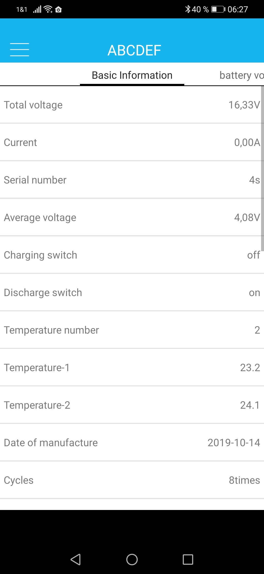

Dein BMS ist ja etwas anders als meine, aber die App ist ja identisch.
Undervoltage und undervoltage release sind nur für die Entladung zuständig.
Das BMS hat ja common Port also gegensätzlich verschaltete Mosfets und die App zeigt mir auch bei Abschaltung der Entladeseite noch an das der Ladeeingang auf on steht und so muß es auch sein. Nicht das da bei Dir was faul ist.
Sieht man gut bei meiner batteriebank mit 4s Li-ion wo die Ladung gekappt wird weil ohne Regler betrieben.

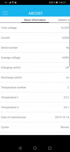

Danke für diese interessanten Hintergrundinfos! Immer mehr kristallisiert sich heraus, dass in der Android App mehr Infos abrufbar sind, als auf dem Android Handy meines Kumpels aufrufbar sind. Daher die Kardinalfrage:
Wie kommt man vom Hauptbildschrim
auf z.B. diesen Bildschirm?
Das BMS hat übrigens das Entladungs-Abschalten des Minuszweigs mit einem lauten Piepsen bekanntgeben, plus einer roten LED auf der Platine.
Es ist einfach Käse, dass es keine detaillierte Funktionsbeschreibung dieses XiaoXian BMS gibt, wo man solche Sachen drin lesen könnte

Re: Second Life LiFeYPO4 WoMo 13,2V 190Ah Speicherbatterie
Oben links auf die 3 Striche und dann auf Battery State.
Da kannst auch rüberblenden zu den Einzelspannungen der Bänke.

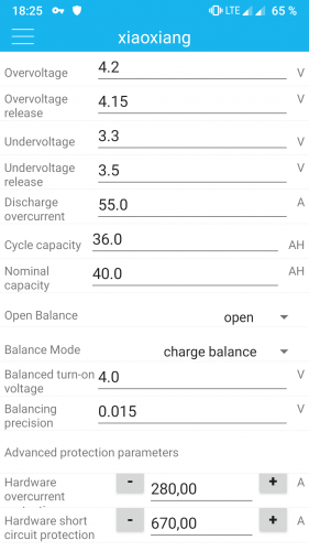

Ich bekomme im Moment uebrigens bei jeder Volladung ein OV, weil ich eine Maximalspannung von 4.1V eingestellt habe, obwohl das Ladegeraet 4.15V machen will. Damit verzichte ich auf Reichweite und die CV Phase. Das Balancing waehrend des Ladens reicht aber, dass die Zellen im Gleichschritt bleiben und falls der Drift doch zu gross wird irgendwann, muss ich im Zweifelsfall halt einmal manuell balancieren.
Weisst du auch, ob man Werte wie "Hardware Overcurrent" verstellen kann bzw. was genau damit gemeint ist? Ich kann die bei meiner 17p 60A Version nicht auf einen vernuenftigen Wert wie zB 75A stellen, sondern muss es >200A lassen, kleinere Werte nimmt es nicht. Bild meiner App siehe hier: So schaut die App bei mir aus.Tommmi hat geschrieben: Mo 13. Jul 2020, 10:08 Damit kannst jetzt auch alle Einstellungen am Handy vornehmen.
