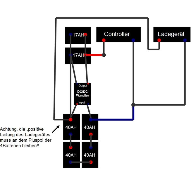

Hi Manfred Hi Daga
zum laden der 5. Batterie wäre ein BXB150-48S15 von Artesyn die einfachste Möglichkeit
mfg

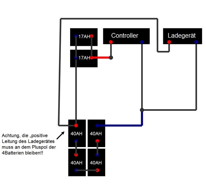

@Manfred und Blackman
So wirst du deine Accus wahrscheinlich verbaut haben Manfred, der einzige Unterschied ist, dass ich in meiner Skizze zwei 17AH Accus anstatt einen eingefügt habe, damit das 17AH Accu nicht so tief entladen wird!!
Den 17Ah Accu baust du dann immer aus und lädst ihn seperat, so hab ich es verstanden.
An deiner Stelle, würd ich das so wie in der folgenden Skizze machen:
Also: Du musst dir lediglich den von Gausi genannten DC/DC Wandler besorgen und ihn wie beschrieben einbauen, fertig.
Somit musst du die zwei Zusatz-Accus nicht zum laden ausbauen, da sie über den DC/DC Wandler geladen werden.
Der von Gausi genannte DC/DC Wandler lässt sich seperat eischalten, sonst würde die Zusatz-Batterien dauerhaft geladen werden.

Manfred H
Re: evt 4000 e
Beitrag von Manfred H »
Also ich weiss net....
hab als elektrotechnischer Laie mal nach so einem Teil gesucht.
http://www.shopping.com/xDN-building_su ... plies~PG-3
Preis 203$.
Hä. Dafür klemme ich aber gern jeden Abend das extra Ladegerät an.
Ich denke darüber nach "irgendwann" Lipos einzubauen und soll noch mehr Geld in die "Bleiversorgung" investieren. (bei 20/30 € würde ich ja nichts sagen)
Hatte schon 10x überlegt ob ich mir das extra 12V Ladegerät kaufe.
Was ist eigentlich mit dem eingebauten Converter der die 12V Bordspannung (Licht usw.) versorgt?
Das hatte ich schon vor Monaten meinen Roller-Lieferanten gefragt. Antwort: Nicht machen.
Was ich auch nicht verstehe...
Wir reden hier immer über 12V...aber beim Laden und Messen sind wir bei anderen/höheren Werten. (14,x Volt ?)
Wie soll da ein DC-DC 48-12 so was laden.

Manfred H
Re: evt 4000 e
Hallo Gaussi,
ich möchte Dich jetzt nicht vor den Kopf stossen, aber mir ist das alles ein bisschen viel Aufwand.
Habe das Teil (noch) nicht in der BRD gefunden und solle nun mit irgendeinem Lieferanten auf der Welt herumdiskutieren.
Ich bin da nun mal altmodisch und kaufe lieber direkt im Laden bzw. online in der BRD.
Deshalb habe ich mir auch einfach "so" das zweite Ladergerät bei Conrad in FFM geholt, Und nicht irgendwo um 5€ zu sparen aber dann nach günstigen Versandkosten suchen zu müssen.
Mein momentaner Gedanke ist:
Der Roller SC-25 hat den vierten Accu unter der Verkleidung zwischen Sitzbank und Gepäckträger.
Mit diesem werde ich den schlechten/schwachen im Accufach ersetzen.
An die Stelle unter die Verkleidung setze ich einen Doppelpack der 12V/17Ah wie @DAGA gezeichnet/beschrieben hat.
(ich hoffe die passen)
Ins Helmfach kommt an noch ein Doppelpack den ich ans zweiten Ladegerät hänge.
"Eingeschleift" wird der fünfte Accu mit den Anderson-Stecker. So kann ich vorm Laden diesen Doppelaccupack komplett von den Andern trennen.
