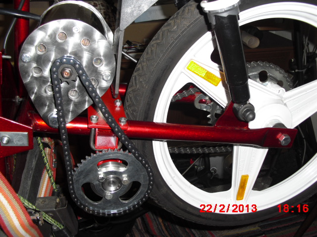

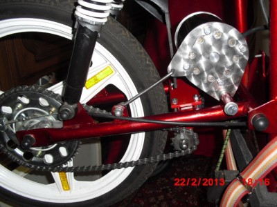

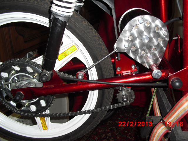

Der Antrieb ist fertig bis auf den Kettenspanner.(ist aber sehr laut der Antrieb)
12 Volt für die Lichter,Hupe, Blinker und Bremslicht brauche ich noch,aber woher ? habe nur einen 36 Volt Akku von einen Hoferradl.
Gruß walter
Gruß walter

Re: Altes E-Mofa ??
Hallo Walter,
bei den hohen Drehzahlen des Motors wirst Du keinen flüsterleisen Antrieb hinbekommen.
Wenn die Kettenlinien stimmen und Spanner verbaut sind, müsste sich der Lärm jedoch verringern.
Konntest Du schon draussen mal eine Teststrecke fahren?
Wie schaut den das ganze Fahrzeug aus?
Schönes Projekt.
Grüsse aus Tirol: zinker
