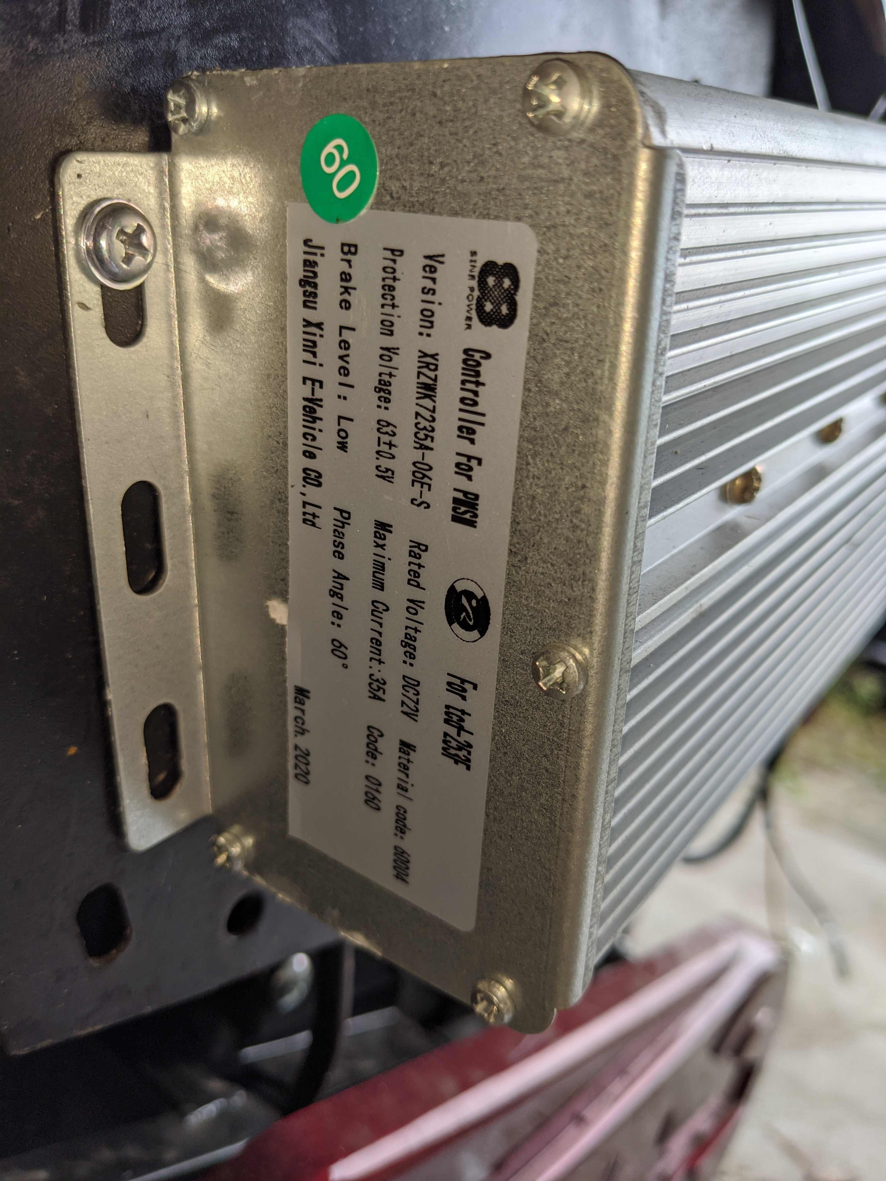

jeff-jordan
Beiträge: 1267
Roller: Classico LI & Z-Odin
PLZ: 6...
Re: Classico Li Leistungsabfall
Beitrag von jeff-jordan »
GerryLee hat geschrieben: Do 5. Nov 2020, 22:28 ....
Hi, ich könnte aber auch den Motor mit dem vorhandenen Controller verwenden. Richtig?
Nein, das wird wohl nicht funktionieren.
Der Original-Controller ist auf 60° Phasenwinkel ausgelegt, ebenso wie der Original-Motor (LMJR HE1072....), das steht explizit auf dem Teil drauf (siehe Attachement).
Der QS 205 50H hat jedoch 120° Phasenwinkel, was eigentlich die üblichere Bauart ist.
PS. Wenn Du als Händler bei AliBaba.com bestellst, bedenke, dass da noch saftige Frachtkosten sowie Zoll & Steuer hinzukommen.
