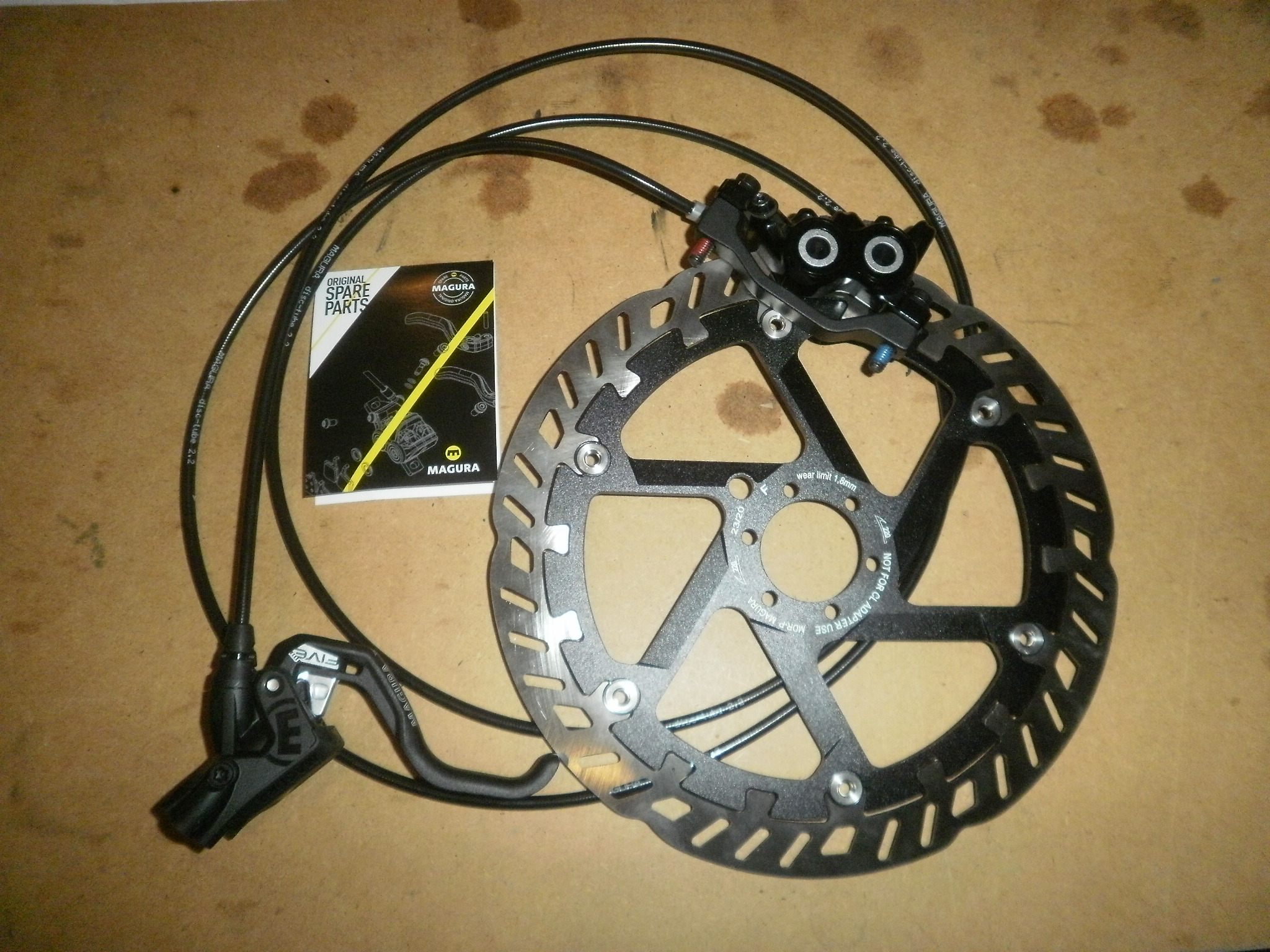

das neuste zum updaten liegt bereit !
obwohl ich die bremsen nicht schlecht finde, (hinten vollkommend ausreichend)
wollte ich sehen ob ich für vorn etwas mehr bremspower bekomme.
bisherige änderungen an der bremse !
bremssignal am controller abgeklemmt,der den antrieb unterbricht,
weil für mich giebt es fahrzustände im gelände wo ich trotz zug auf dem hinterrad
vorne bremse !
andere bremsbeläge ausprobiert.
trickstuff power bremsbeläge sind bei den downhiller sehr beliebt, dem kann ich zustimmen !
es passt übrigens alles in die surron-bremse was auch in eine shimano saint passt !
ich werde jetzt mal ausprobieren was eine magura mt5 mit deren
220 mm scheibe kann
gruß horst.

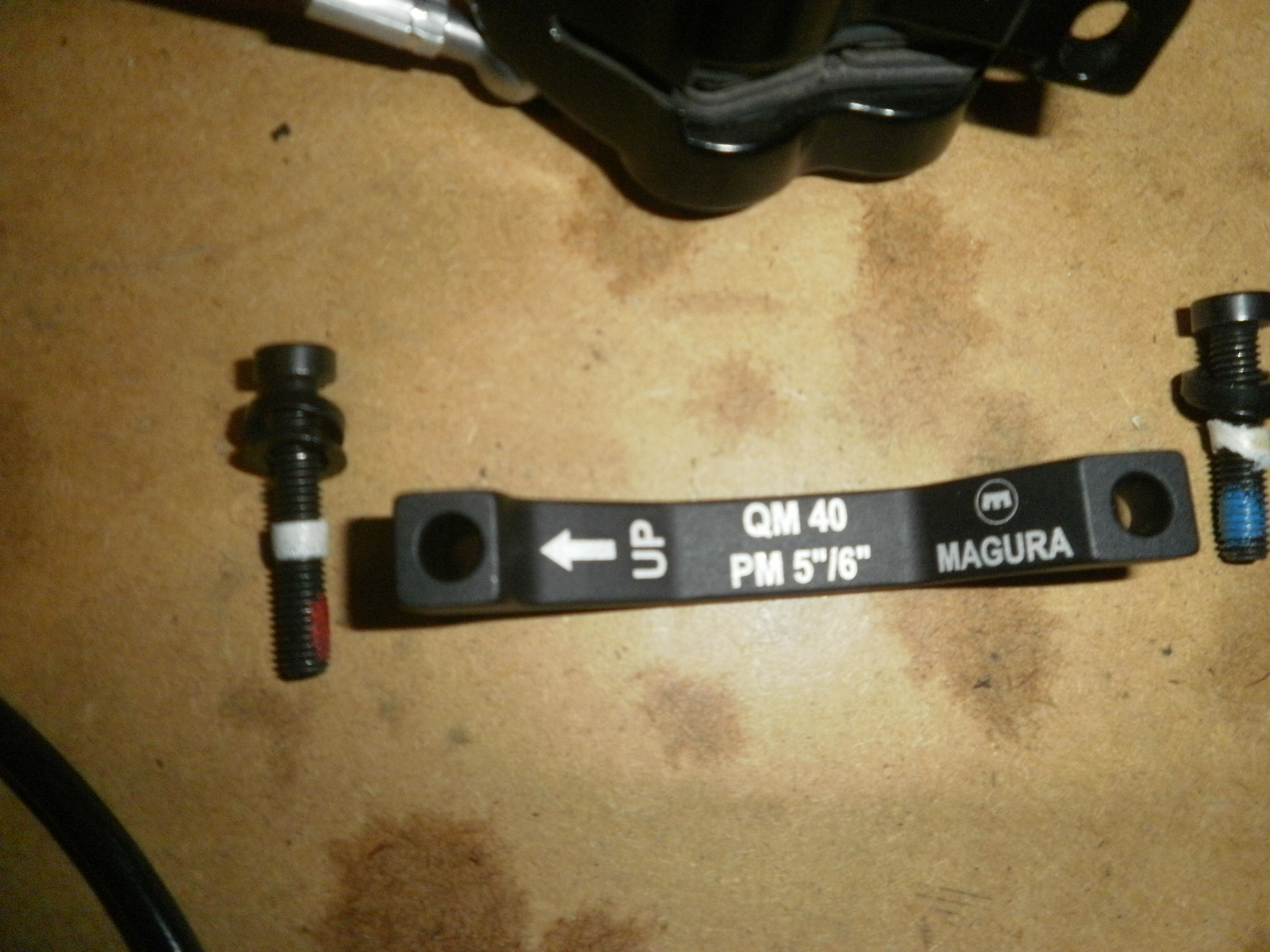

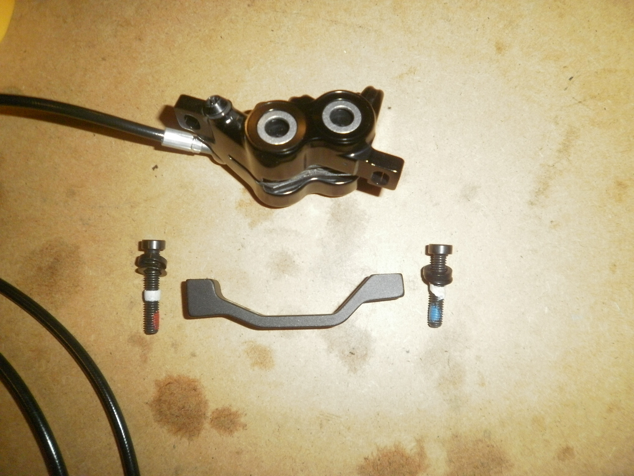

hallo,
ich verwende einen magura adapter
der soll 20 mm größere bremsscheiben ausgleichen, aber eher von 160 auf 180 mm,
darum für uns vieleicht nicht richtig passend.
muss ich genau vermessen und den sitz des bremssattels kontrolieren !
gegebenenfalls den adapter nachfräsen
was mich wundert ist das alle angebotenen bremssatteladapter diesen nicht parallel
sondern vorn mehr anheben und deswegen spezielle schrauben,bzw unterlegscheiben haben, um
die jetzt schräge sitzfläche des schraubenkopfes auszugleichen !?!?
mal sehen !
