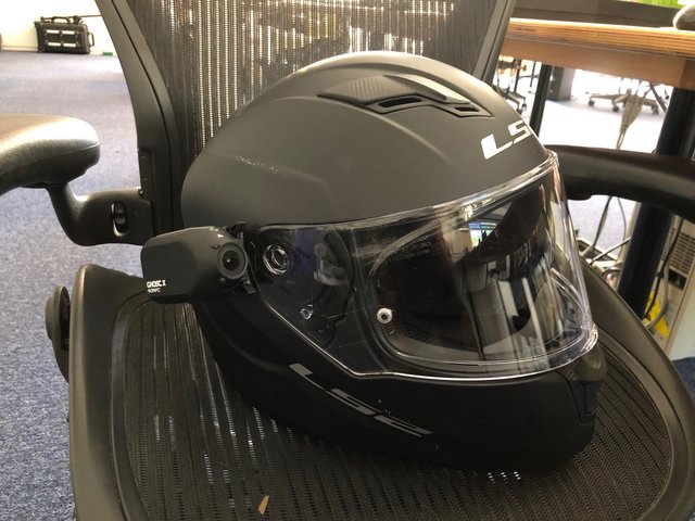

Ich habe einen Drift Ghost x an der Seite meines Helms. Ich denke, dies wäre eine bessere Lösung für Sie, da es dem folgt, was Ihre Augen sehen, anstatt vorwärts auf dem Roller fixiert zu sein. Es lässt sich zum Aufladen leicht trennen und kann einfach an einen Laptop angeschlossen werden, um die Videos zum Bearbeiten usw. zu importieren.
Es kann auch eine Verbindung zu WiFi für Live-Streaming usw. herstellen und verfügt über eine App zur Steuerung. Ich würde es empfehlen.

Danke, Londonboy, hatte ich auch schon überlegt, aber am Helm stört mich das leider zu sehr... Es gibt da aber ein paar gute Lösungen, ich hatte mir eine Kamera von SENA angeschaut.

techsoz hat geschrieben: Do 30. Jul 2020, 12:34 Danke, Londonboy, hatte ich auch schon überlegt, aber am Helm stört mich das leider zu sehr... Es gibt da aber ein paar gute Lösungen, ich hatte mir eine Kamera von SENA angeschaut.
Denken Sie daran, dass Sie die Kamera nicht auf Ihrem Helm haben müssen. Sie können es einfach am Roller montieren und nach Belieben anbringen / entfernen

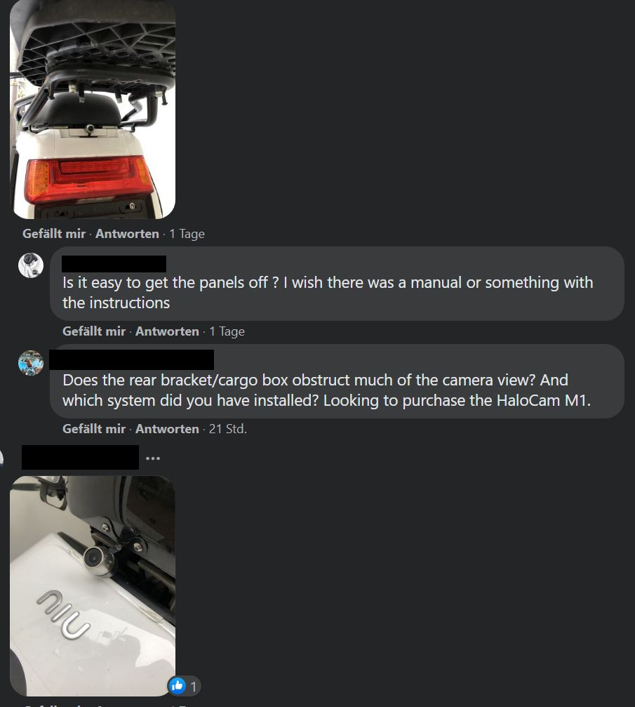

Auf Facebook gibts grad einen Thread, da hat das offenbar einer gemacht, leider kann ich den nicht velinken (Facebook ist ein Mist!). Da gibts noch mehr Bilder, auch wie er das am Spannungswandler angeschlossen hat.
Einer hat auch drauf geantwortet dass es offenbar im NIU Store Antwerpen da eine kaufbare Lösung gab (240€+200€ EInbau).
