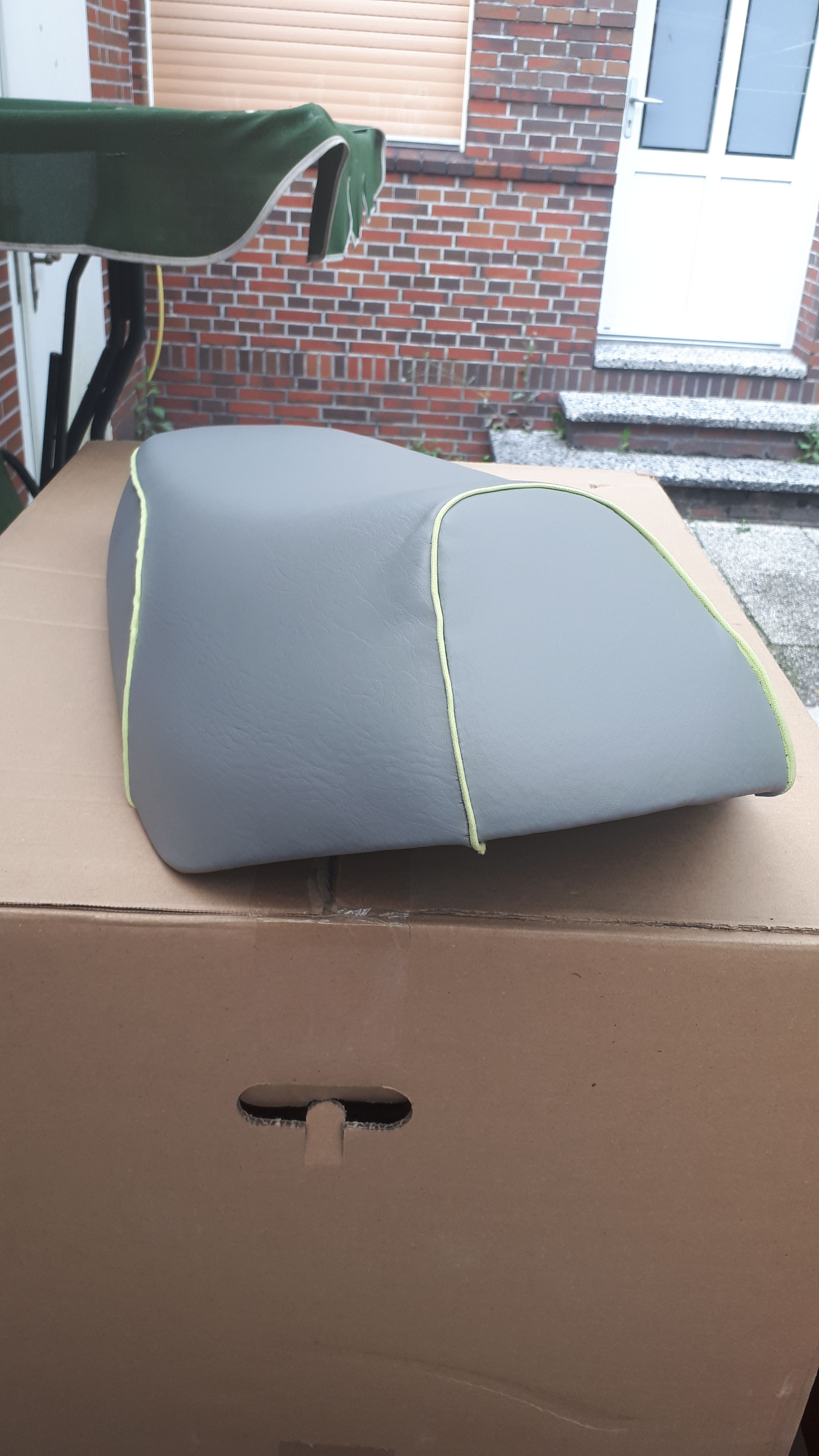

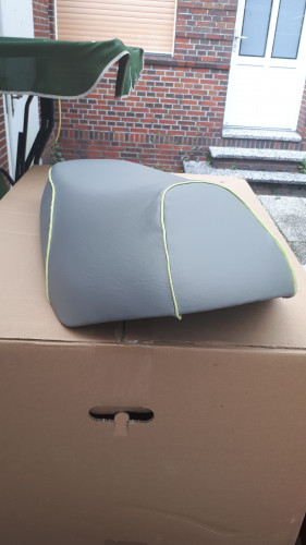

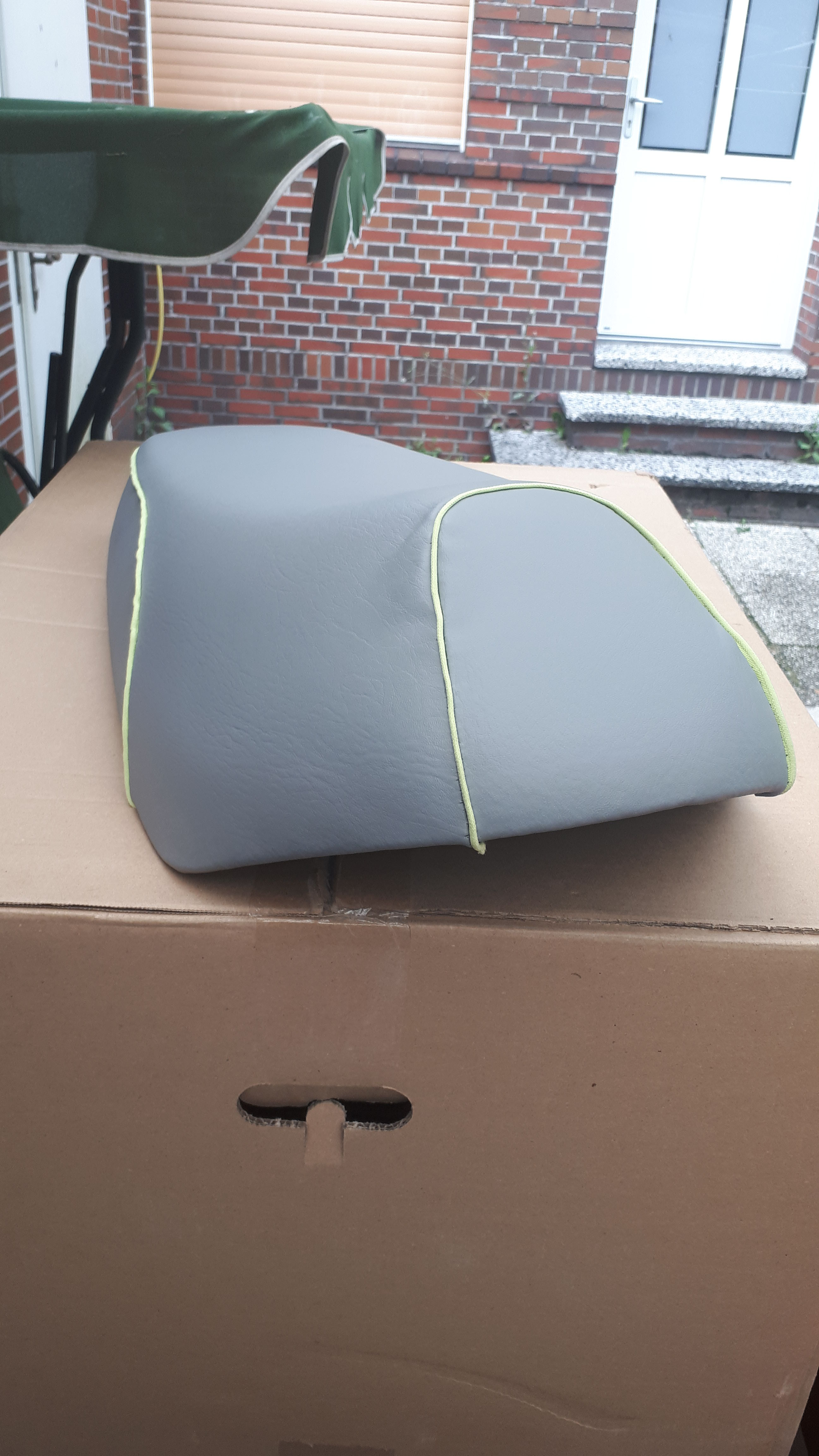

So nachdem das einfache überziehen mit dem Stoff nicht geklappt hat, musste ich jetzt aus dem alten Bezug eine schablone machen und näh jetzt einen neuen Bezug daraus.

Der Bezug der Sitzbank wird von hier gerade noch genäht, Fotos folgen dann heute oder die Tage. :)

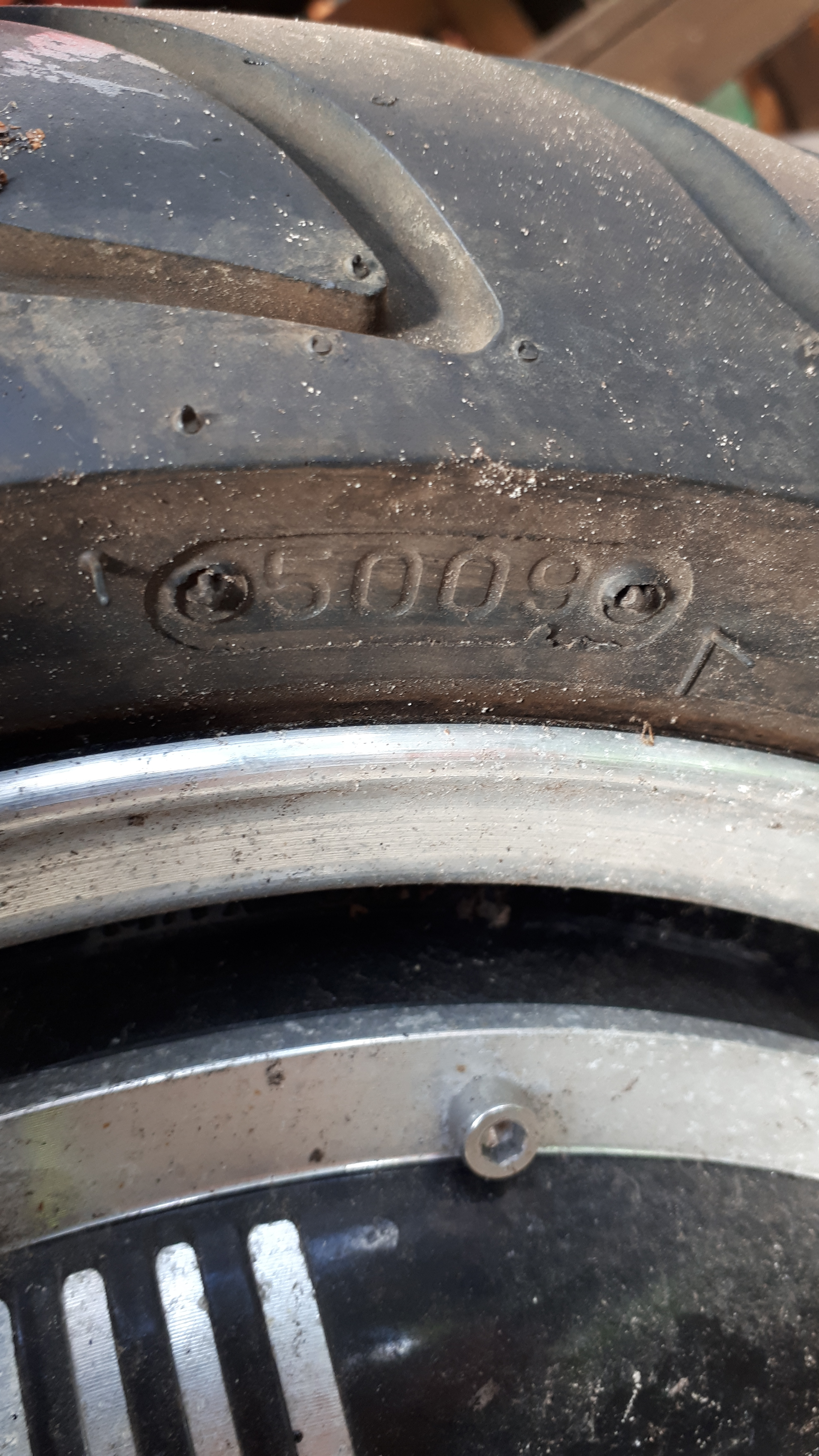

Heute das Vorderrad demontiert und grob kontrolliert, Lager sehen noch Top aus. Dafür fallen mir aber die Ventile fast entgegen so spröde wie die gummis davon sind obwohl sie die letzten Wochen die Luft noch gehalten haben. Egal werden neu bestellt und gewechselt.

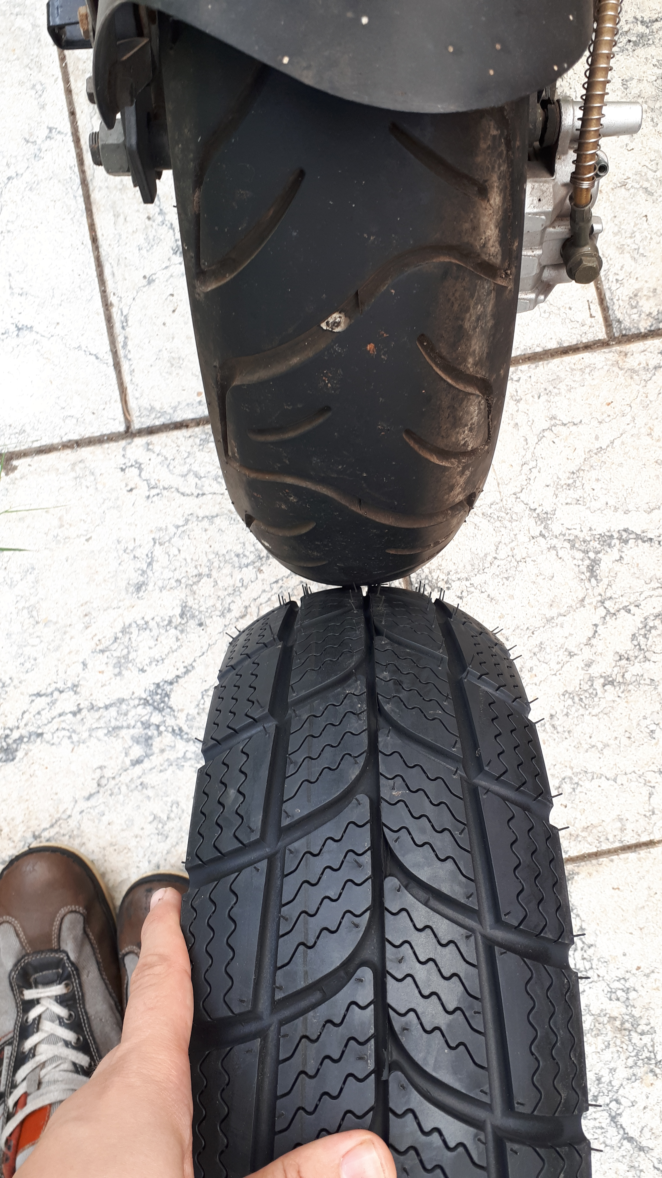

Die neuen Mäntel sind aber ein stück breiter obwohl sie die Selben benötigen Maße usw besitzen.
Da muss ich wohl hinten ein neues Schutzblech einbauen da es sonst schleifen würde :?

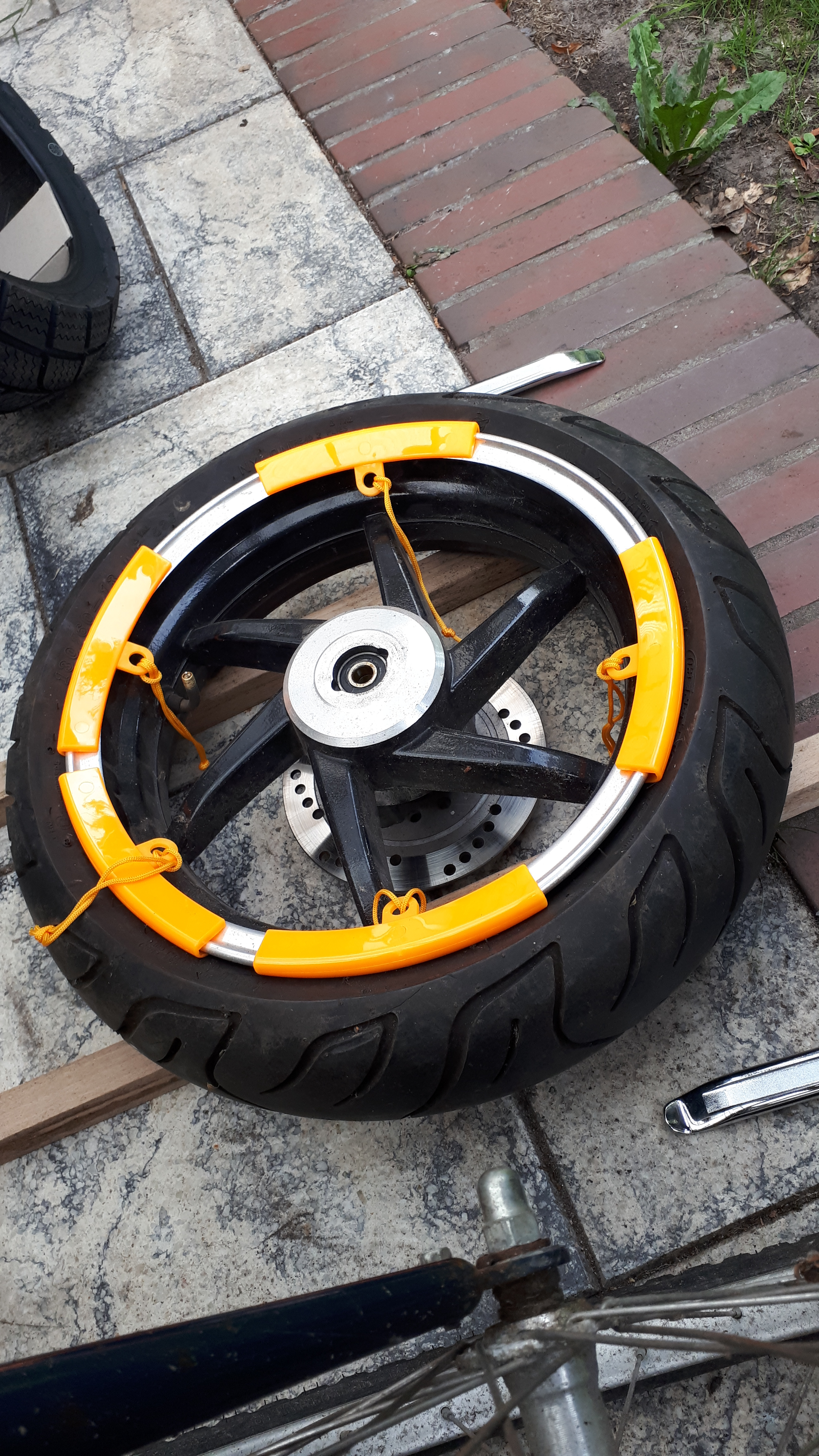

Vorderreifen ist neu gemacht. Was eine anstrengende Arbeit aber es hat funktioniert.
Für das Hinterrad hab ich mir aus einer Pressspahnplatte eine Halterung gebaut wo das Kabel und das Gewinde einfach durch können und der Gehäusemotor einfach komplett aufliegen kann. Der Mantel ist runter und die Sonne untergegangen :roll: Morgen geht's dann weiter mit dem Aufziehen (und Ventil wechsel).

Immerhin ist der Hinterreifen auch aufgezogen (Video muss ich die Tage mal schneiden). Dieser ist auch bereits wieder eingebaut und beide halten ihre 2,5 Bar ohne probleme. Rücklicht und die Blinker hinten wurden mit LED ersetzt, Lastunabhängiges Relais ist auch bereits vorhanden. Teile sind jetzt teilweise schon geschliffen und Grundiert, auch der Riss wurde ausgebessert.
