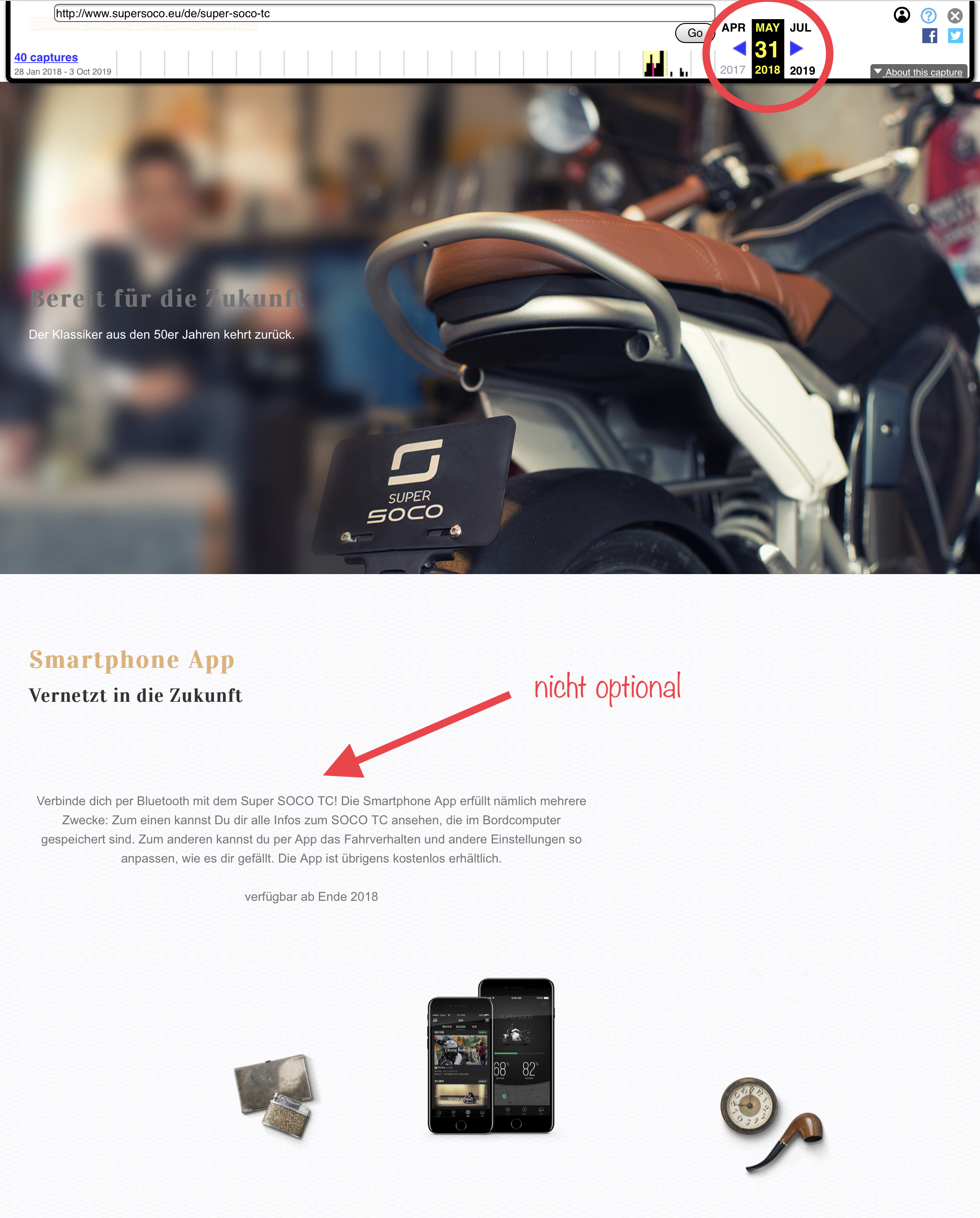

Als die TC damals angekündigt wurde, war ja noch die Sprache von einem GPS Modul mit Bluetooth, mit welchem man die App sofort verbinden können sollte.
Das hätte wirklich einen Mehrwert gehabt. Als dann bekannt wurde, dass es über GSM läuft, war klar, dass es mehr oder weniger uninteressant sein würde und die Bewegungsdaten erstmal nur dem Hersteller nützen.

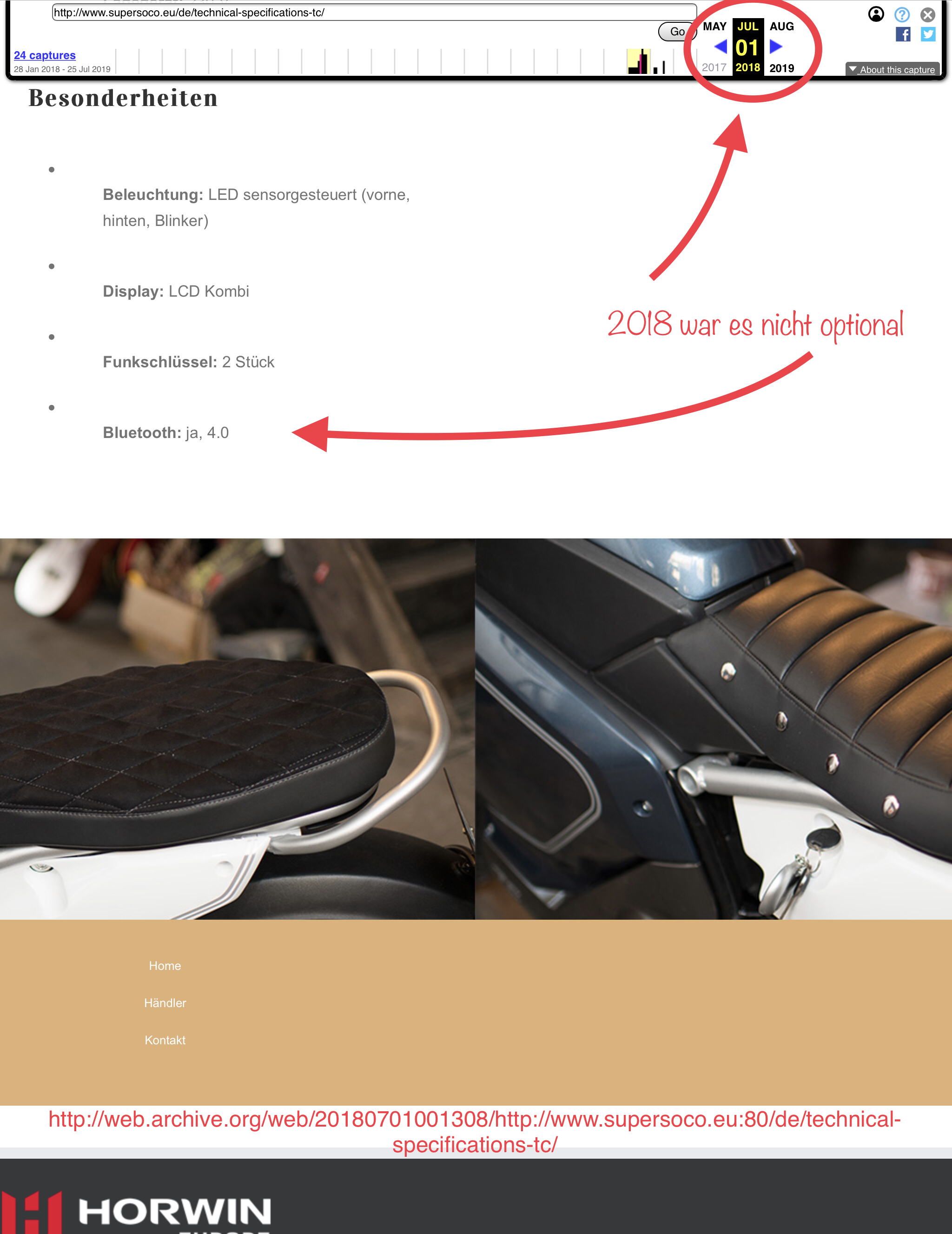

Man kann es drehen, wie man will - Fakt ist, der Hersteller schummelt, wo es nur geht. Wir als Käufer haben das Recht ein Produkt zu bekommen, wie es ursprünglich ausgeschrieben worden ist. Falls dort etwas fehlt, muß entweder nachgerüstet werden oder eine Entschädigung kommen.
..und wenn ich davon ausgehe, dass ich die Maschine selbst parametrieren bzw. updaten kann - was für mich wirklich wichtig ist - das jedoch nicht umgesetzt wird, obwohl versprochen - darf ich das Produkt retournieren, so ist mein Verständnis für Gerechtigkeit.

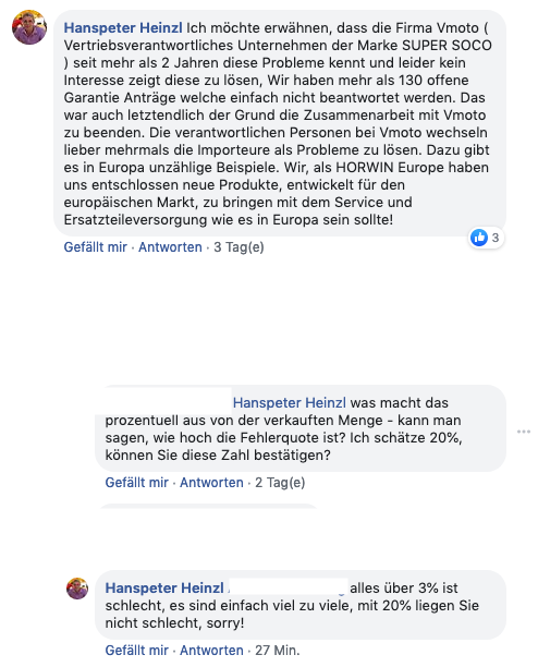

Mein Problem mit dem Stecker hat lediglich der neue Importeur versucht zu lösen, alle anderen waren fein raus mit der Ausrede, ich hätte die Maschine offen gefahren, dabei liegt es an der Qualität der verwendeten Materialien sowie Konstruktionsfehlern und meinem Streckenprofil (bergige Landschaft). Wäre ich Hersteller, würde ich mich persönlich um den Fall kümmern, aber nein, er schweigt lieber, auf meine direkte Mails wird nicht geantwortet - so what, Soconaut? Interessiert dich alles nicht, ist ja nicht dein Problem, also Tschüss 👋
