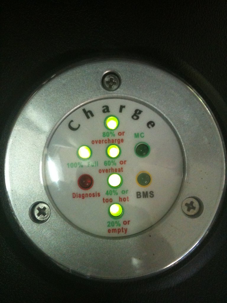

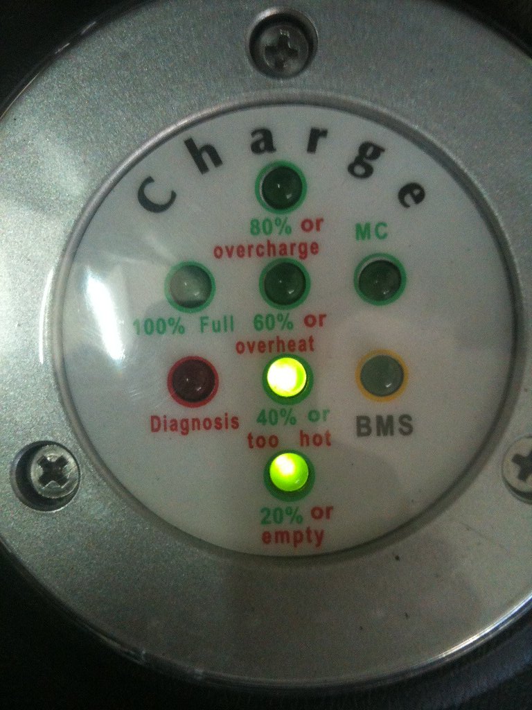

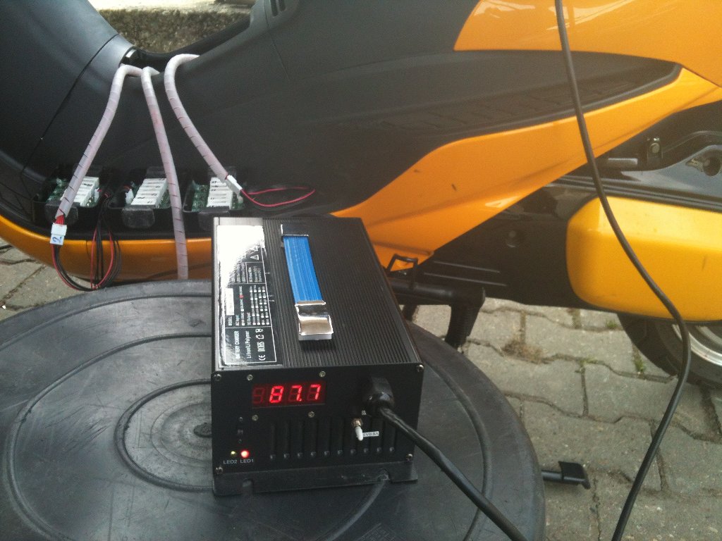

Du hast offensichtlich noch ein Ladegerät mit korrektem Lichtorgel-Ausgang. Da Du nur 8km gefahren bist fängt es halt nicht bei der 20% Diode an zu blinken. Es dürfte sich auch relativ schnell von den 40% auf dann vielleicht 80% hocharbeiten bei kaum geleerter Batterie. Ist alles völlig normal.Joehannes hat geschrieben:Die Lichtorgel fängt bei 40% das blinken an und arbeitet sich innerhalb 1h über 60%, 80% bis 100% hoch.
Ist das im Vergleich okay, oder habt Ihr andere Werte für mich.
Die Entfernung des Helmfaches wird wohl wieder eine neue Erfahrung und Bereicherung werden.
Mein (drittes...) Ladegerät fährt beim Einschalten die 20 bis 80% innerhalb von 2 Sekunden hoch und lässt dann nur noch die 100% Leuchte blinken, auch wenn die Batterie fast ganz leer war. Schade um die ganze Lichtorgel bei so einem einfältigen Ladegerät

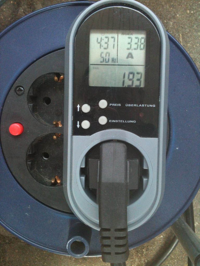

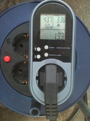

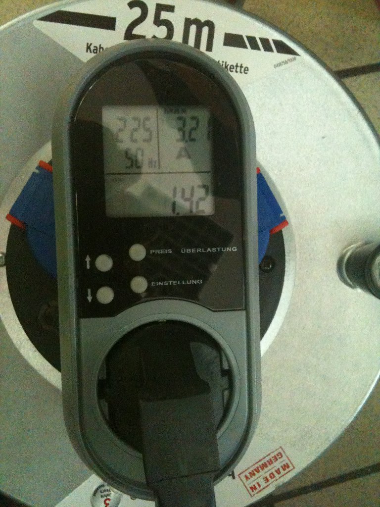

Ich habe Heute mal den direkten Vergleich gewagt.
Thunder 5000 gegen SCP 4040 Fazit.:
Der SCP hat eine etwas höhere Spannung und meine Holde fährt bestimmt etwas flotter damit. Daher hat er zum Nachladen ca.1h länger gebraucht.
Auch die etwas höhere Ausgleichsladung für die Balancer hat noch 1/2 h mehr gebraucht.
Der Lader vom Thunder hat vergleichbare Werte und er geht automatich bis auf ca. 72,4V hoch. Das sind ca. 3,62V/ Zelle bis zur Abschaltung.
Das hört sich nach Alltagstauglichkeit an.
- Beiträge: 20824
Re: Erider Thunder 5000 Watt Bj. 2010 60V 60AH GBS
Och ist das schön, mal wieder die Lichtorgel gemäß ursprünglicher Bestimmung leuchten zu sehen
Warum zum Geier die Hersteller meines Ladegeräts gemeint haben könnten, dass sie die Extraplatine zur Ansteuerung der Lichtorgel so ändern müssten, dass nur noch die 100% LED blinkt beim Laden, das würde mich mal brennend interessieren!
Seid ihr zusammen gefahren mit Thunder und VK2008, so dass zumindest die Fahrstrecke ähnlich war?
