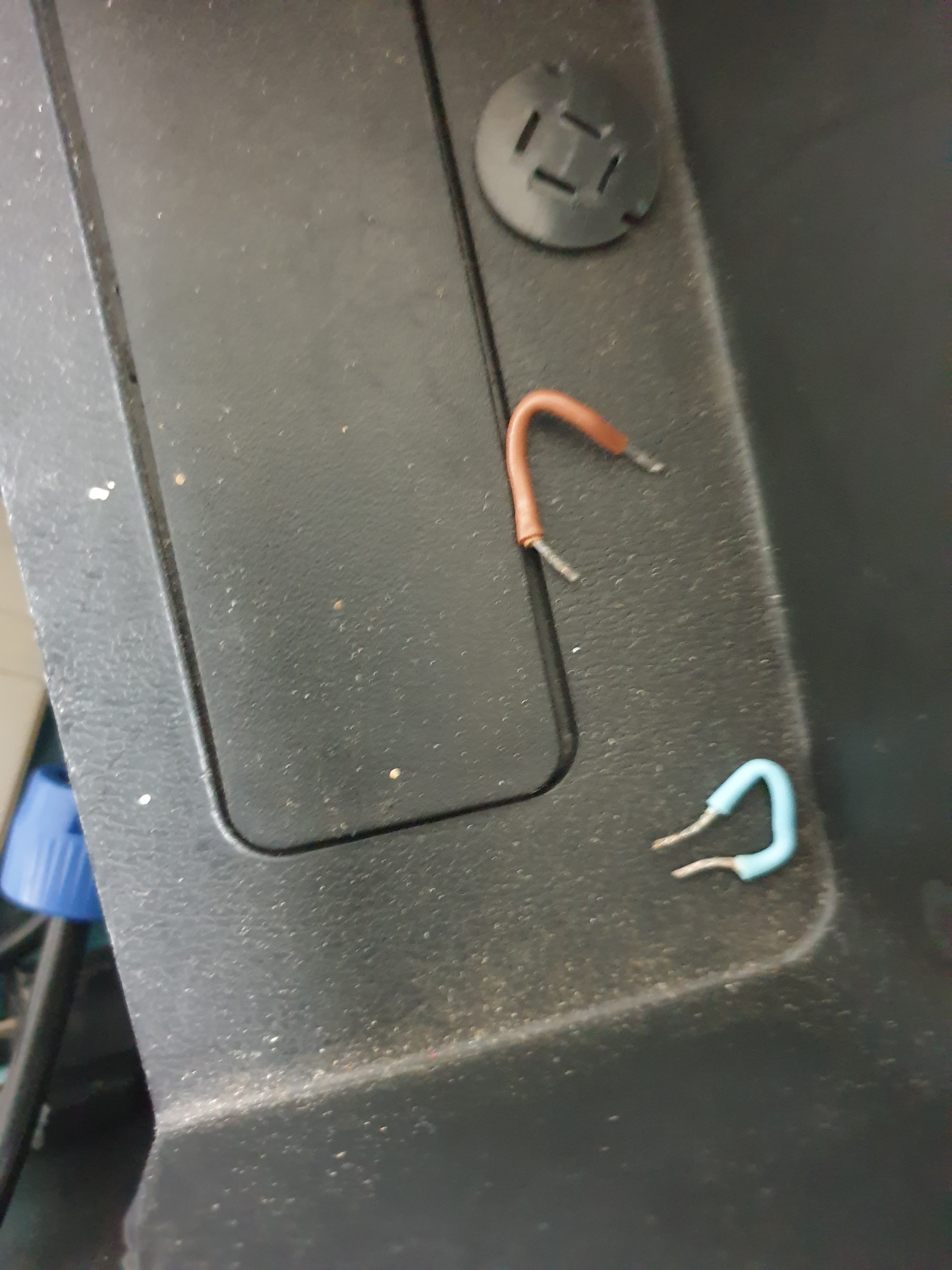

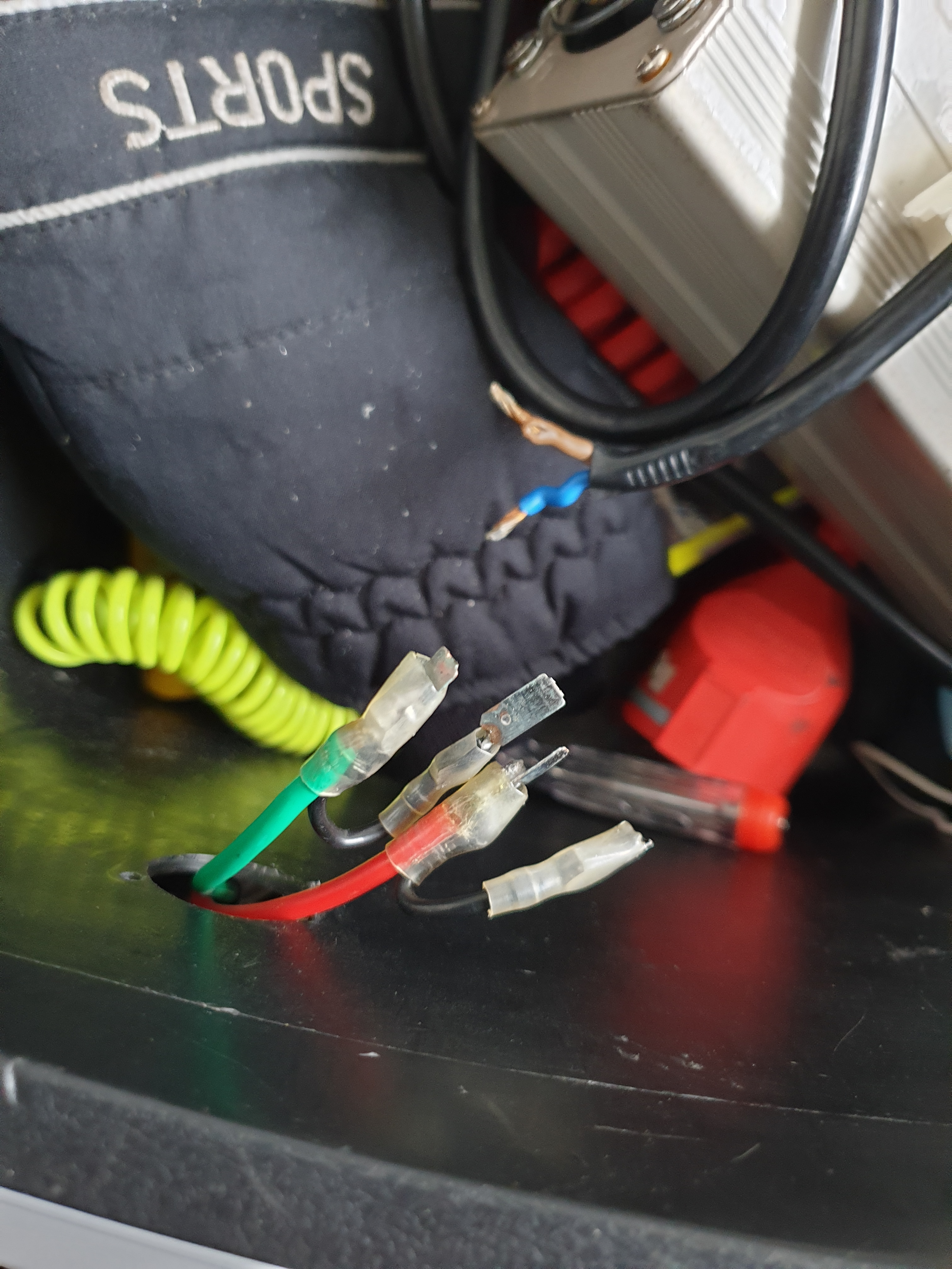

Ich mach jetzt mal keinen neuen Fred auf sondern lasse Bilder sprechen.
Doch irgendwie hab ich Kopfkino,weil ich mir das so nicht vorstellen kann?!
