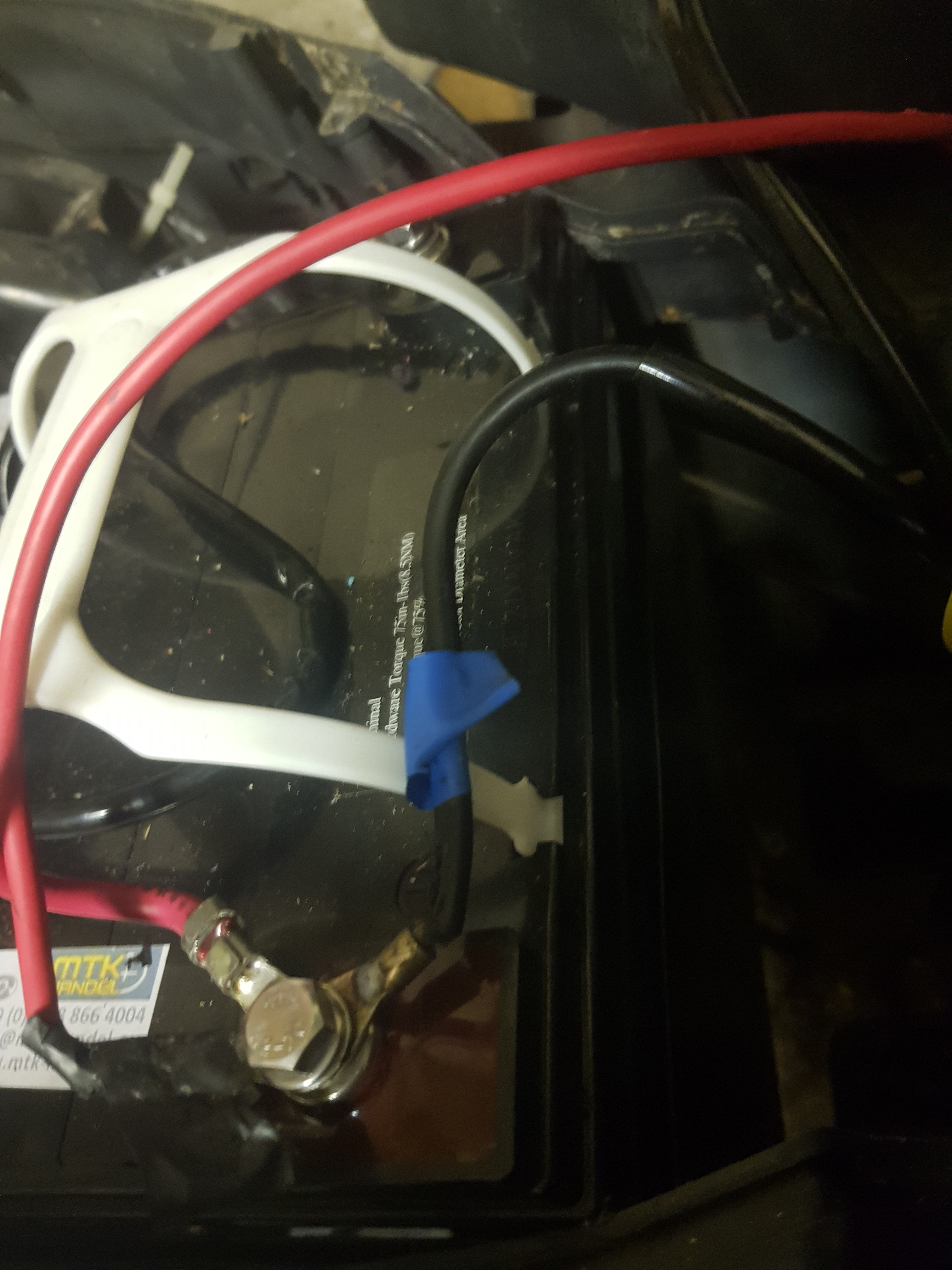

Also die aktuelle Anordnung ist vorne 3 Leitungen Plus (3 leitungen + für hauptschalter + für ladebuchse und + das aus dem fußraum kommt ) Minus auf Plus Mitte rechts rüber zu links von links hoch zu oben Plus und zum Schluss Minus von der ladebuchse oben auf Minus

Wenn die Leitung Rot ist, ist das höchstwarhscheinlich die Verbindung zum Zündschloss - muss mit an den Pol mit Ladebuchsen plus und Hauptstrom Plus.
Der Doppelstecker wäre dann nur die Controller-Versorgung. Vermutlich hängt am Ladebuchsen-Minus auch der DC/DC-Wandler mit dran oder es gibt noch eine weitere Minus-Leitung zum Roller.

Falls ich das richtig verstanden habe und so verschaltet die 52 Volt an der Ladebuchse (deren Kabel hattest du ja überprüft) schon anliegen,Benni01 hat geschrieben: Fr 23. Okt 2020, 00:03 Also die aktuelle Anordnung ist vorne 3 Leitungen Plus (3 leitungen + für hauptschalter + für ladebuchse und + das aus dem fußraum kommt ) Minus auf Plus Mitte rechts rüber zu links von links hoch zu oben Plus und zum Schluss Minus von der ladebuchse oben auf Minus
fehlt bzw. fehlen so nur noch Minus-Kabel die mit an Minus Hinten/Oben angeschlossen werden müssen.
Zumindest das Minus-Kabel was in den Doppelstecker führt (bzw. ursprünglich dahin führte) muss da mit angeschlossen werden.
(Falls Kabel dazu zu kurz sind, liegt es daran, das der Hauptminuspol jetzt hinten und nicht mehr vorn ist). Wäre möglich, dass noch ein Kabelbaum-Minus kabel frei ist, das auch mit an Haupt-Minus muss. Dann wären an der Batterie Hinten/Oben Minus-Pol auch drei Kabel dran, wie beim Haupt-Plus-Pol (vorne).
Die schwarzen Steckverbindungen über den Mitte-Batterien führen ihre Kabel offenbar Rechts runter in den Motor-Controller und links gehen die Blau/Grün/Gelb-Leitungen und die ganz dünnen Hallsensor-Signalleitungen zum Motor.
Über die jetzt ausgesteckte Doppelstecker-Verbindung mit Schwarz und Rot geht also der Fahrstom in den Motor-Controller. Eingesteckt muss also dort der Stecker mit je der dicksten aller roten und schwarzen Kabel werden die mit den Haupt-Polen zu verbinden sind.
Ist da ein Kabel (schwarz) aus dem Stecker heraus?
Auch verwirrend, dass dort ein rotes Kabel schwarz umwickelt ist (Umbau?).

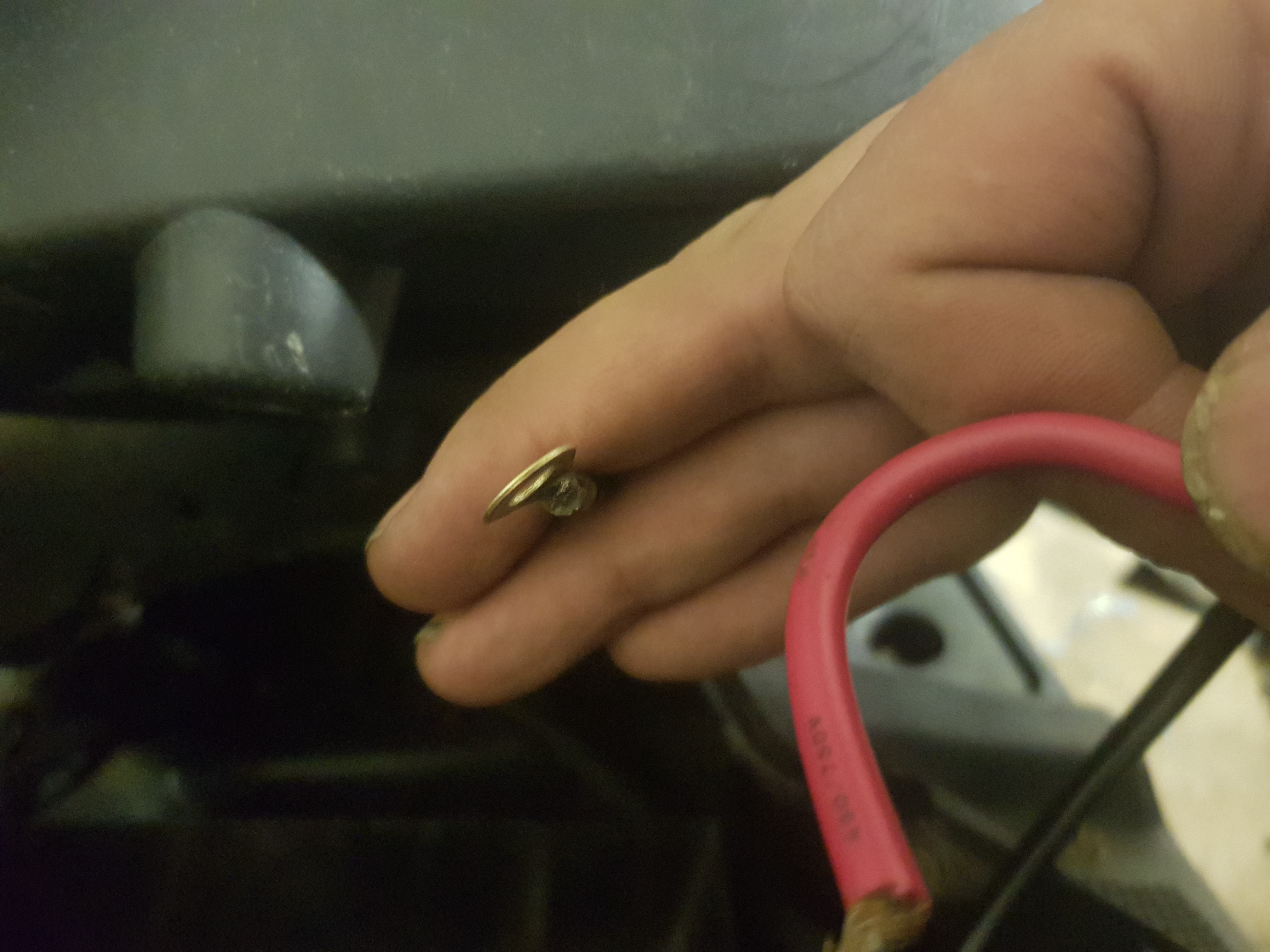

Benni01

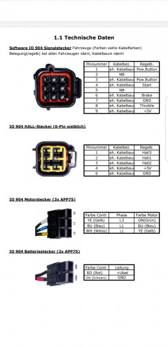

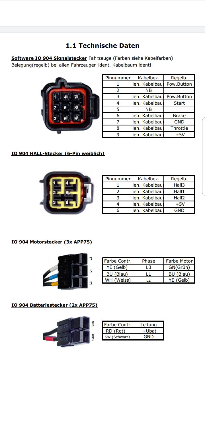

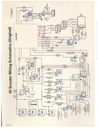

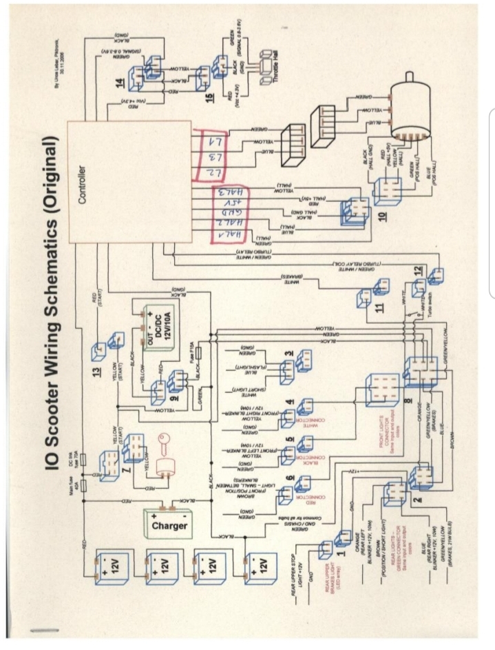

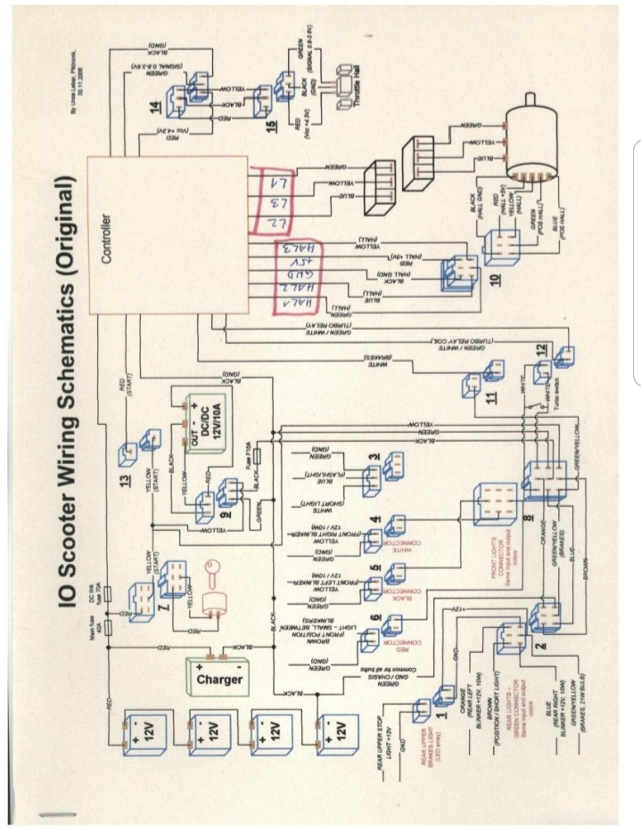

Hier ist der beschaltungsplan der ist aus dem werkstatthandbuch des io Florenz aber der beschaltungsplan soll für alle io Modelle Gleich sein

Die beiden unteren Kabel hab ich die oben hab ich entweder nicht oder nur noch nicht gefunden aber ich gehe von ersteren aus da solche steckverbindungen nicht grade klein sind
- Beiträge: 7477
Re: 1500 GT
bei der Frage wieviele Kabelanschlüsse direkt an den Batterie-Minus-Pol und an den Batterie-Plus-Pol geschraubt werden müssen, hilft das Schema nicht viel weiter. Die Plus-Verbundung zum Zundschloss und die Minus-Verbindung zum Kabelbaum zweigen laut Schema unterwegs ab, real kommen die aber vermutlich an die Batterie Pole mit dran.
Ich würde aber erst einmal die 52 Volt für den Controller suchen.
Kannst Du vom Stecker 2xAPP75 (die Seite nahe dem weißen Kabelbinder) mal verfolgen wo (an welche Pole) die GND- und die +UBat-Leitungen hinführen?
