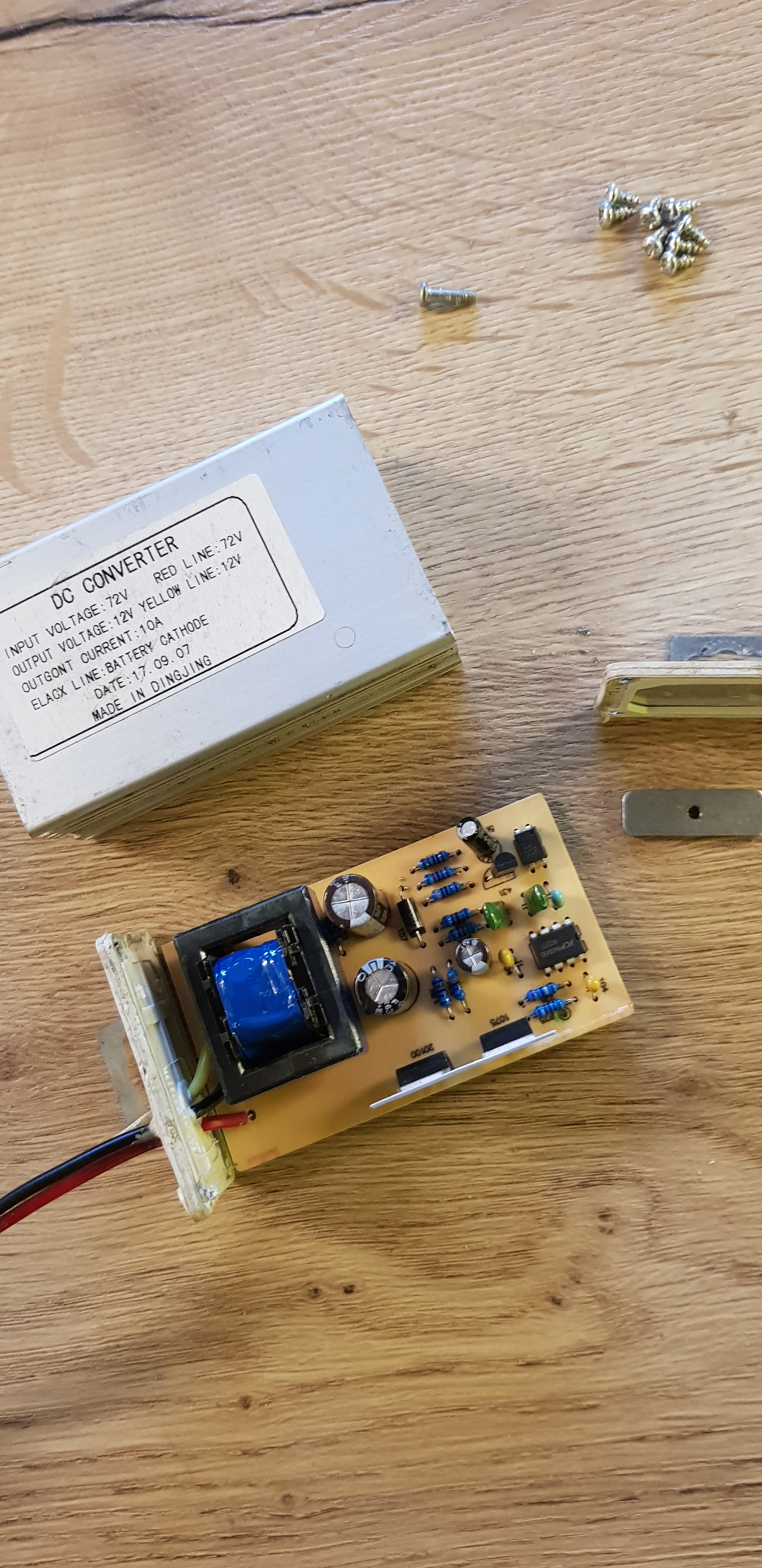

den Wandler habe ich gefunden und ausgebaut.
Leider gibt es keine Sicherung.
Ich habe einen neuen bestellt.
Mal sehen, ob das Problem dann gelöst ist.

Ist ja noch schön diskret aufgebaut der Buck-Converter, kann man bestimmt reparierien.... aber ob sich das lohnt
Sehe ich das richtig, dass an den Elkos unten ein kleiner brauner Rand ist, oder ist das ein Schatten vom Fotografieren?

Hallo Zusammen,
das Licht, Blinker, etc. funktioniert wieder.
Der Wandler war das Problem.
Sogar der Stecker hat gepasst!!
Ich bedanke mich für Eure Hilfe.
Ich hätte nicht gewusst, wo ich das Problem sonst suchen soll.
Viele Grüsse
Gerhard
