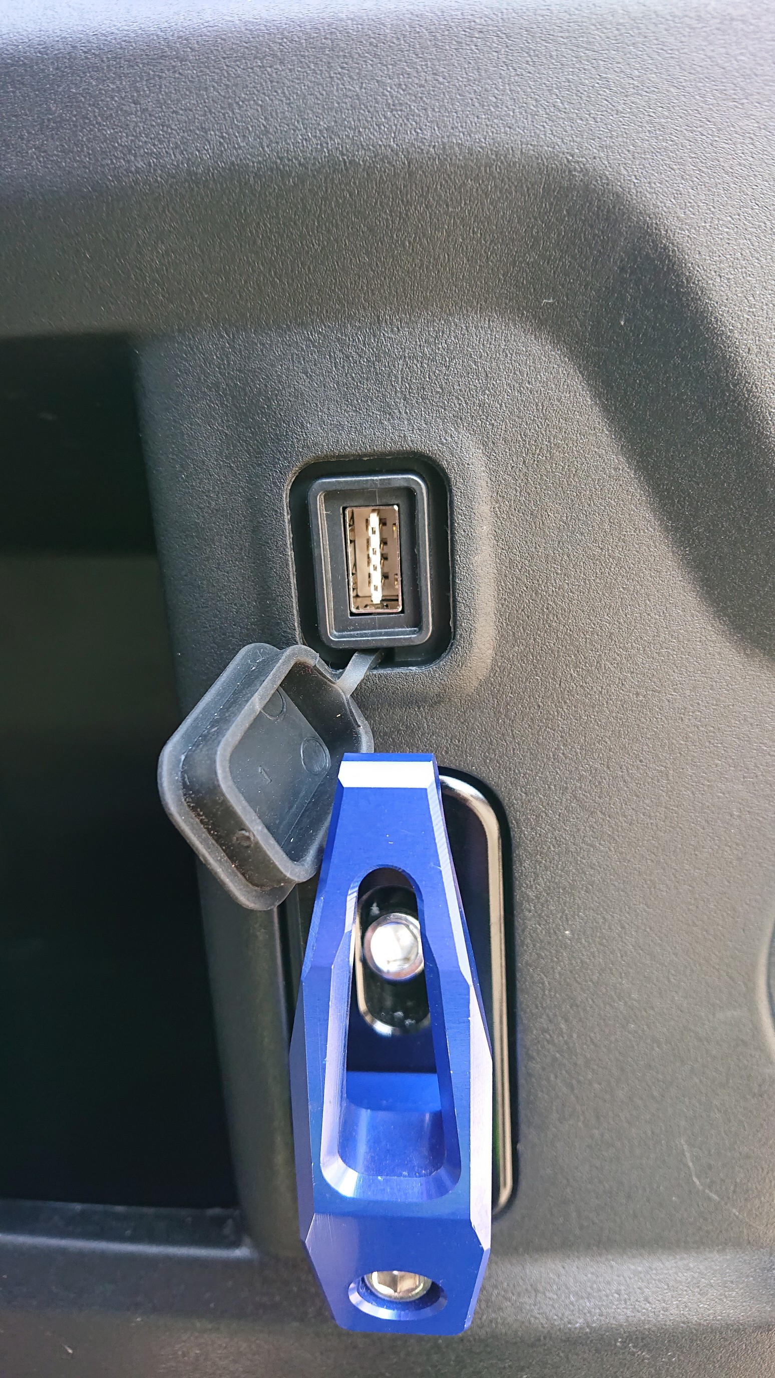

Was/wie willst du versiegeln? Wenn du dann keine Kappe drauf machst kommt doch noch mehr Wasser an den USB Anschluss?!

USB Anschluss rostet

Wie man den Rost da wieder raus kriegen und dann "versiegeln" will, da wäre ich auch gespannt drauf.
Meiner Meinung nach wäre das einzig vernünftige die Ursache abzustellen und die Buchse auszutauschen.
Es gab mal eine Zeit da waren Steckbuchsen aua vernickeltem Messing und nix konnte rosten. Heute rosten sogar LED Beinchen weg.

Hi Flippy,Flippy hat geschrieben: Mo 2. Nov 2020, 01:23 Was/wie willst du versiegeln? Wenn du dann keine Kappe drauf machst kommt doch noch mehr Wasser an den USB Anschluss?!
Ich habe NIU mal angeschrieben und das Problem geschildert, das ist die Antwort:
Hi Philipp,
We're sorry to hear about this!
It'd be best to visit your NIU Dealer so they can check this and help you fix it.
Have a good day and stay safe!
Cheers
Astrid
NIU Team
ich hab gestern alles gereinigt und Versiegelt. Wie damals bei meiner BMW650GS, die einfache Strombuchse links am Motorholm war weiß vom Salz das im Winter auf der Autobahn lag. Da floss kein Strom mehr ( Sitzheizung unter den Moppetklamotten gehabt ). Zu Hause ( ca. 561 km Später ) hab ich den einfach gesprüht mit Balistrol und dann versiegelt. Damit hatte ich dann erstmal etwas Ruhe, weil an jedem WE die Buchse wieder aussah wie sau und nicht nur die
Was für ein Sprühmittel ich zum Versiegeln verwende werde ich hier nicht mehr schreiben.
Denn:
Es kommen hier sofort " einige Fachleute auf den Plan " und schreiben wie schlecht das Mittel ist was ich verwende...............
Habs mal Probiert mit Balistrol und Polfett. Hammer was wurde da die Mittel schlecht gemacht wofür ich die angewendet hatte. Nur mein alter E-Roller konnte nicht lesen und deshalb hats auch geholfen.
Und deswegen lass ich das auch in Zukunft. Denn wen du liest was die " einige Fachleute " da schreiben, dann wirst du auch nachdenklich und lässt es dann auch.
Gehe wie folgt vor, Achim hats ja schon beschrieben, Buchse austauschen und gut ist. Wird zwar nicht von Dauer sein, aber erstmal hast du ne neue und wenn die 2 Jahre rum sind, dann musst du dir selber helfen auf eigene Kosten.
bin heute fast 90 km gefahren, und die ganze Zeit hat die USB-Buche Strom für mein Handy ( Navigations ) geliefert.
Wenn ich hier das Bild der gereinigten und versiegelten Buchse einstelle, dann werden einige glauben ich hab ne neue eingebaut. Macht also für mich keinen Sinn.
Gute Fahrt
Bodo

Ich habe gerade mal bei meinem 2019er N1Sport unter die Gummikappe geschaut. Und siehe da, trocken und rostfrei. Glück gehabt. Und das, obwohl der Roller immer draussen steht und häufig im Regen fährt.
Vielleicht war die Teilequalität anfangs mal besser und es wurde später aus Kostengründen gespart. Kennt man ja..

Alles sauber... und ich bin ein Winter und viel Regen gefahren. Ich habe da eher Probleme mit dem Fernlichtschalter… der spinnt gelegentlich.

Ich habe einen neuen USB Anschluss auf Garantie bekommen.
