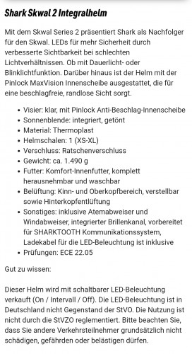

Mir ginge es dabei um Folgendes: Das zusätzliche Licht ist nur dann überhaupt nötig, wenn sonst keine Fahrzeuge unterwegs sind und es stockdunkel ist. Mein Fernlicht leuchtet - wie erwähnt - in die Baumwipfel. Ist das korrigiert und damit dss Abblendlicht auch weiter nach unten eingestellt, dann ist der ausgeleuchtete Bereich mit Abblendlicht noch kleiner - und ich finde ihn so schon zu klein. Also lass ich lieber das Abblendlicht so wie es ist und schalte dann bei Bedarf anstelle der Himmelbeleuchtung ausserorts ein sekundäres, am Lenker befestigtes Licht ein, das wie ein ordentliches Abblendlicht und obendrein auch ein Fernlicht funktioniert. Und sobald Verkehr oder Rennleitung kommt, wird es nicht anders als jedes Fernlicht einfach ausgestellt. Dadurch, dass es nicht am Helm, sondern am Lenker angebracht ist, wirkt es dann vermutlich auch wie bei einem Motorrad mit 2 Leuchten - und weil es die Lenkbewegungen mitmacht und viel potenter ist, wird es den gewünschten Effekt hoffentlich zeitigen: mehr Sicht, mehr Sicherheit - und allen ist geholfen. - Soweit jedenfalls die Überlegungen... Sonst fände ich Nachtfahrten über Land definitiv viel zu gefährlich!

Die StVZO regelt die Beleuchtung am Roller. Über den Helm schweigt sie sich aus. Was nicht verboten ist, ist erlaubt. Das sieht auch Louis so bei der Info über einen Helm mit integriertem Licht. Die Info ist natürlich keine rechtskräftige Aussage, aber doch ein starkes Indiz.

Bin mir nicht sicher, ob das so belastbar ist, zumal es sich ja auch 'nur' um eine Zusatzbeleuchtung des Helmes handelt, nicht aber um eine Helmleuchte o.ä. - tatsächlich heißt es andernorts klipp und klar: "Unter Umständen können beim Motorrad auch zwei Scheinwerfer, einer für Fernlicht und einer für Abblendlicht, zulässig sein. Diese müssen dann aber eng beieinander und nah zur Längsfahrzeugmitte angebracht sein" (vgl. https://www.bussgeldkatalog.org/motorra ... ruefsiegel).Pinkunu hat geschrieben: Fr 13. Nov 2020, 17:21Was nicht verboten ist, ist erlaubt. Das sieht auch Louis so bei der Info über einen Helm mit integriertem Licht.
Insgesamt geht es wohl darum, dass a) das allg. Erscheinungsbild eines Motorrades nicht verändert werden darf - wenn zwei Hauptleuchten weiter auseinander angebracht würden, könnte man es z.B. mit einem kleinen PKW verwechseln, der vermeintlich noch weiter weg ist, was sehr gefährlich werden könnte... und b) muss es natürlich so montiert sein, dass es sich nicht unfreiwillig löst und andere dadurch gefährdet (weswegen Einzelgutachten des TÜVs erforderlich sein können).
Wie immer lautet am Ende das Sprüchlein: Im Falle eines Unfalls könnte deswegen der Versicherungsschutz entfallen oder beeinträchtigt sein...
Also leider doch nicht ganz so einfach.
LG Markus

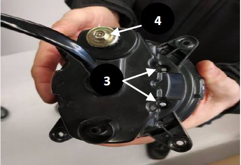

Moin! Wo genau soll die Verstellmöglichkeit denn sein? Gibt es vielleicht ein Bild dazu? Ich habe auf Anhieb nichts gefunden.RoBo hat geschrieben: Mi 11. Nov 2020, 07:40 Hallo Markus,
Am Scheinwerfer ist eine Einstellschraube ohne Demontage zugänglich. Es scheint mir, dass Sie einen 8er (oder 10er) Schraubenschlüssel benötigen.
Leider kann man Abblendlicht und Fernlicht nicht unabhängig voneinander einstellen, man muss den besten Kompromiss finden.
Ronan

Ist hinten am Scheinwerfer - Nr. 4:

Sauber, danke! Muss es bei Gelegenheit mal ein wenig runterdrehen und hoffe, dass ich dann vor mir etwas mehr sehe.

Das Licht kannst Du recht einfach einstellen. Den Roller 5 Meter von einer Wand weg hinstellen. Dann sollte die Lichtgrenze hell/dunkel ca. 70 cm über Boden sein. Der Roller steht dabei auf den Rädern (nicht Ständer
) und Du darauf sitzend.
Bei mir leuchtet das Fernlicht dabei immer noch ein wenig hoch aber deutlich besser als vorher.
Ich frage mich schon ein wenig wie so was zugelassen werden konnte.
Gruess Sigi
