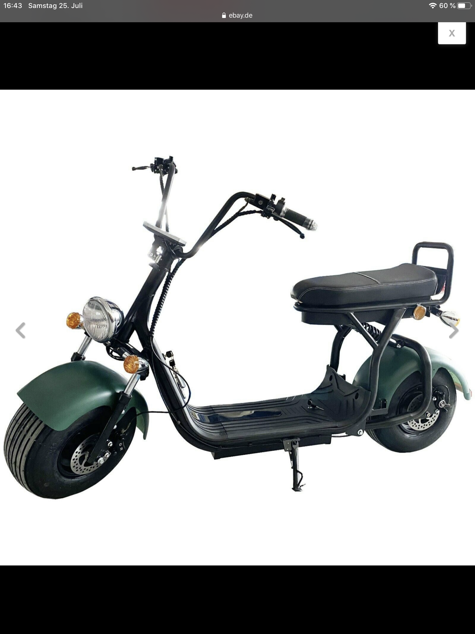

Wie sieht denn dein Ex1 genau aus?
Ein paar Fotos mit technischen Angaben im Bereich "Scrooser/Harley" wären toll.

Florian88
Beiträge: 20
Registriert: So 6. Dez 2020, 22:50
Roller: Ex1 ähnlich citycoco harley
PLZ: 8
Re: Akku (citycoco 1500W)60V 20Ah
Beitrag von Florian88 »
1500W 45 km/h
neues Thema im Scooterbeteich mach ich später mal wenn ich das Ding zurück habe und mehr darüber weiss ;)
