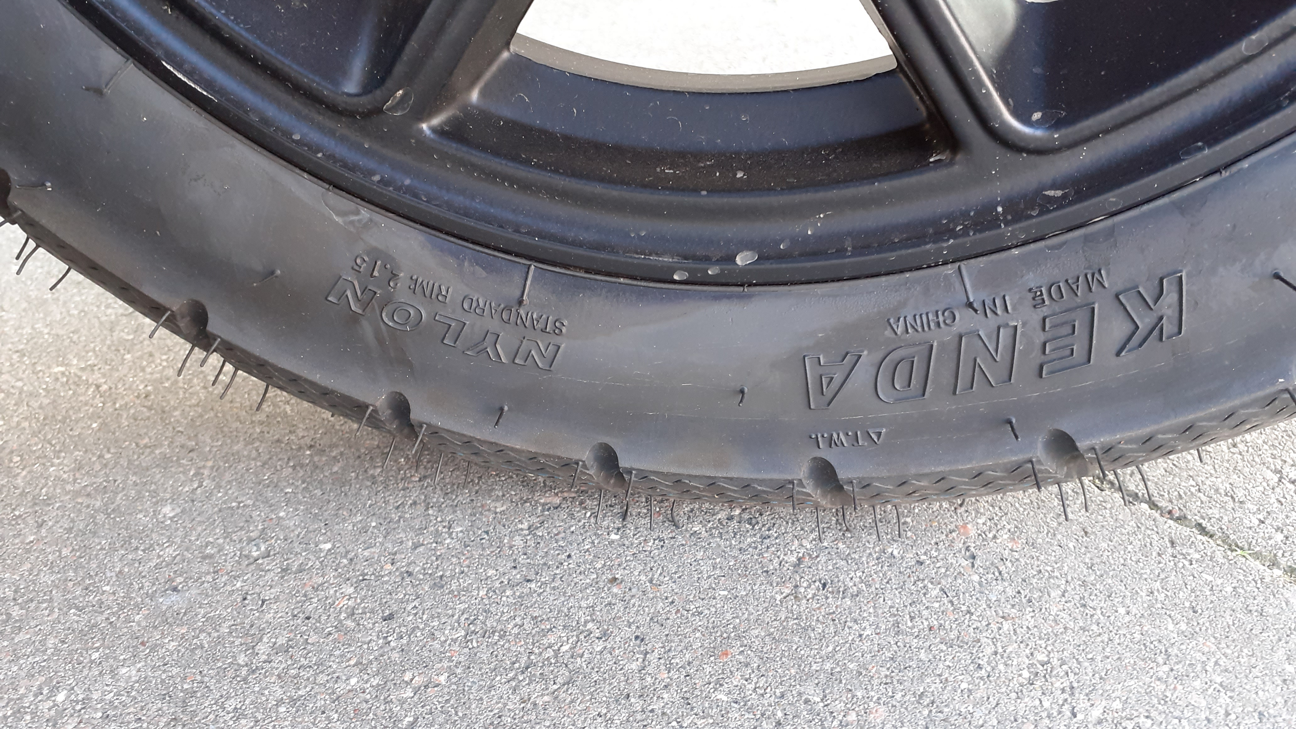

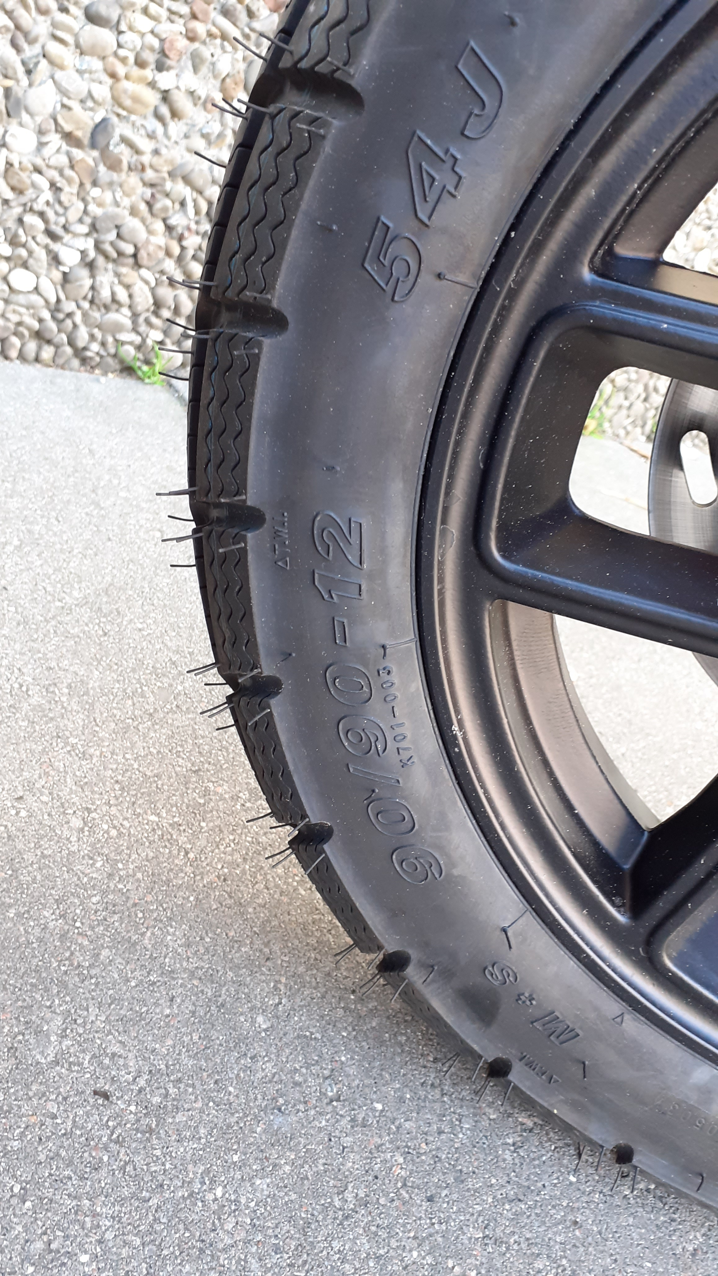

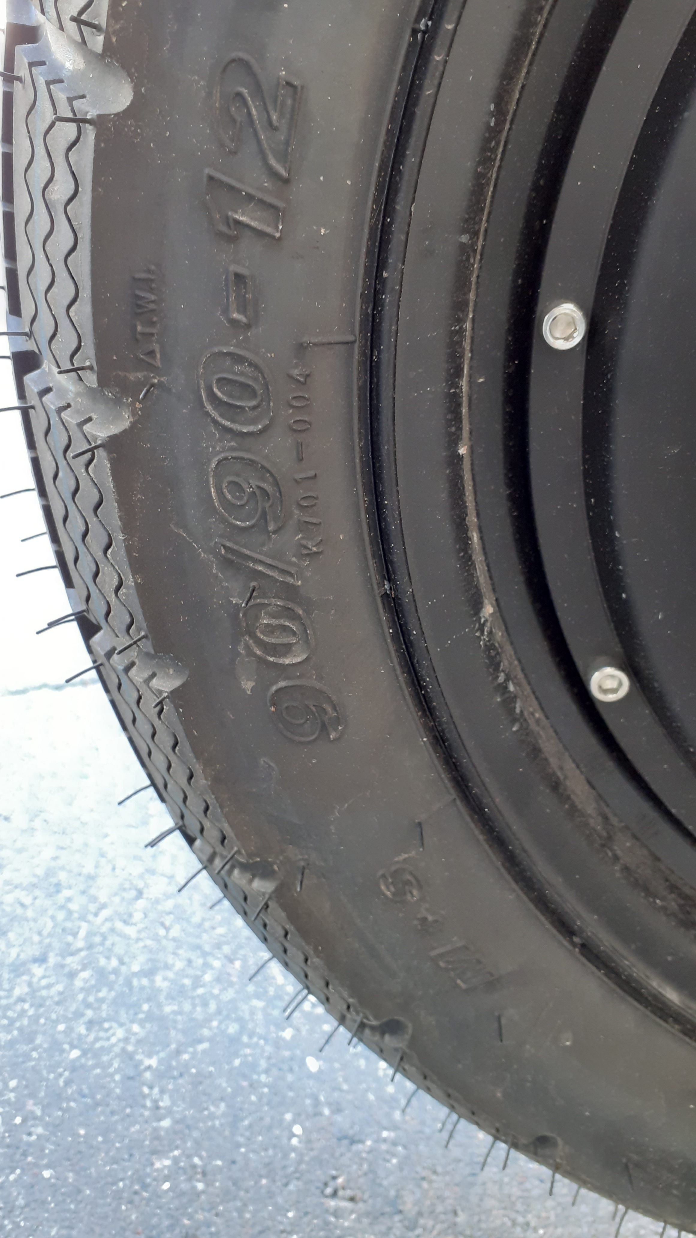

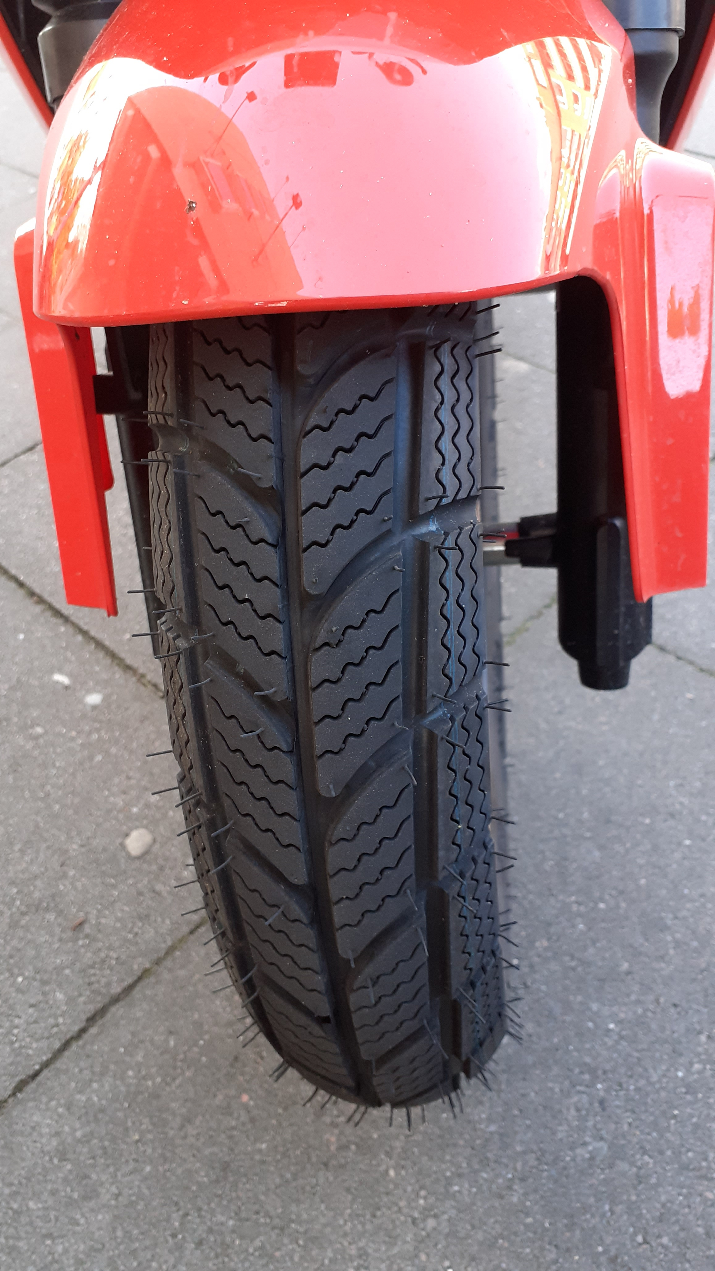

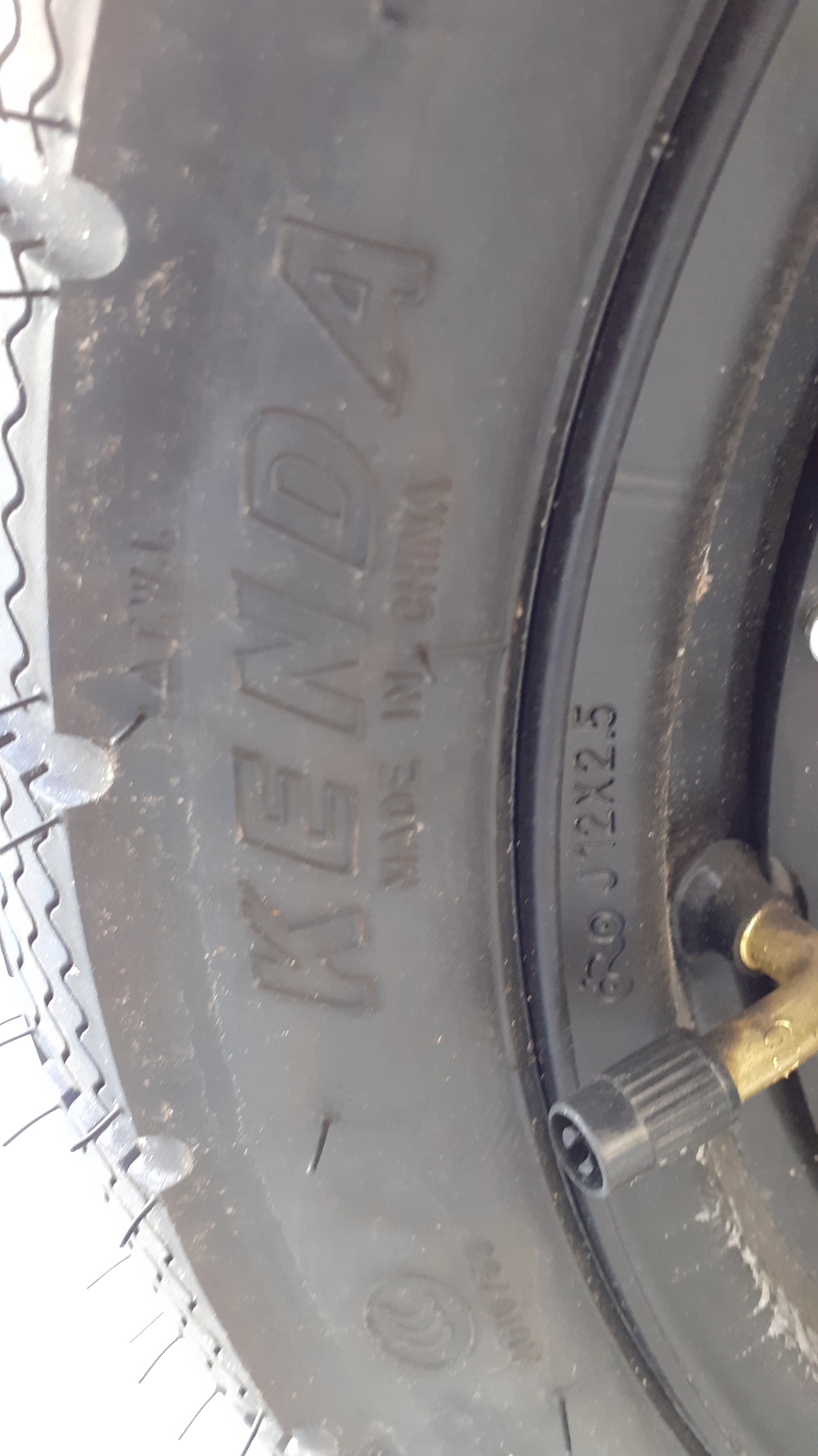

Thokla hat geschrieben: Mi 19. Mai 2021, 12:08 Hab mir den Emmy heut mal angeschaut. Es ist der Kenda 90/90 12 drauf auf dem Hinterrad.
Ja, habe heute hier in Hamburg-Wandsbek auch mal einen emmy-G5L genauer angeschaut.
In der Tat sind vorne und hinten der gleiche Kenda 90/90 12 - 54J aufgezogen.
Mir stellt sich nur die Frage,ob der Reifen von Kenda besser ist...
Es ist ja auch ein Chinareifen....
