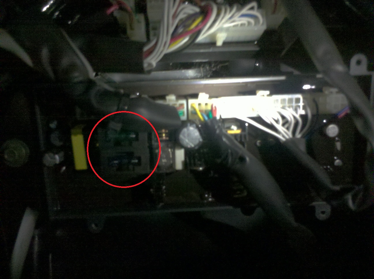

Ich würde es gern selber versuchen meine Speedy flott zu bekommen.
Was meinst du denn genau mit "dem ersten Akku und Plus-Pol" ?
Ich habe beide Abdeckungen abgenommen und sehe unter dem Zünschloss Folgendes: Beide Sicherungen sind in Ordnung. Wobei ich die noch nicht durchgemessen habe.
Die Abdeckung "zwischen den Zehen" habe ich auch abgenommen sehe aber keine für mich erkennbaren Sicherungen sondern nur 3 Akkumulatoren mit grünem Deckel.
*HELP*
*HELP*
- Beiträge: 6608
Re: Emax 90s gibt "keinen Laut" mehr von sich! :-(
Du hast die MSU Management System Unit mit DC DC Wandler entdeckt. Miß 'mal eine große grüne Batterie ob da 12V anliegen.
Es sind insgesamt 4 große Batterien. Die vierte ist längs hinter den 3 quer eingebauten grünen greensaver Batterien eingebaut.
Beim Controller sind 2 große blaue 50A Anderson Steckverbindungen zu sehen. Eine blaue Steckverbindung trennt die 4 Batterien (Batteriepack) vom Controller ab. Von der blauen Steckverbindung geht das dicke schwarze Kabel auf den Minuspol der hinteren 4. Batterie. Die 4 Batterien sind in Reihe geschaltet also die Plusleitung(n) verfolgen. In der Plusleitung von der 1. Batterie sitzt eine 50A Streifensicherung. In den neueren E-Maxen ist eine kleinere 100A Sicherung am Kabelschuh des roten dicken 16mm² Kabels verschraubt - vielleicht ist ein Schrumpfschlauch darüber?!

Ich glaube ich habe es. Die Scherungen sehe alle gut aus. Aber nachdem ich wieder die Abdeckung zum BSM geöffnet habe ist mir eine andere Sache aufgefallen. Schau dir mein als erste gepostetes Foto an. Die schwarze Ummantelung der Kabel ganz rechts sieht irgendwie verschrumpelt aus. Alle anderen Kabelummantelungen sehe dagegen tadellos aus. Wenn man mit der Nase auch etwas näher dran geht dann merkt man, dass es ganz schön nach "Ampere" riecht. (wie mein alter Professor zu sagen pflegte).
An die Kabel traue ich mich aber nicht dran. Das soll bitteschön eine Werkstatt machen.
Schade, dass es nicht eine der Sicherungen war. Hätte den Roller gern selber repariert.
Vielen Dank für eure Hilfe.
Ich werde posten wie es ausgegangen ist.

Vielleicht kannst Du die Stelle ja 'mal mit einer Nagelschere aufschneiden? Vielleicht haben die Chinesen ja da die Streifen- (Schmelz) Sicherung versteckt?! Dein Roller ist ja noch in der Gewährleistung insofern ist dein Vertragshändler als Anlaufstation schon richtig!
