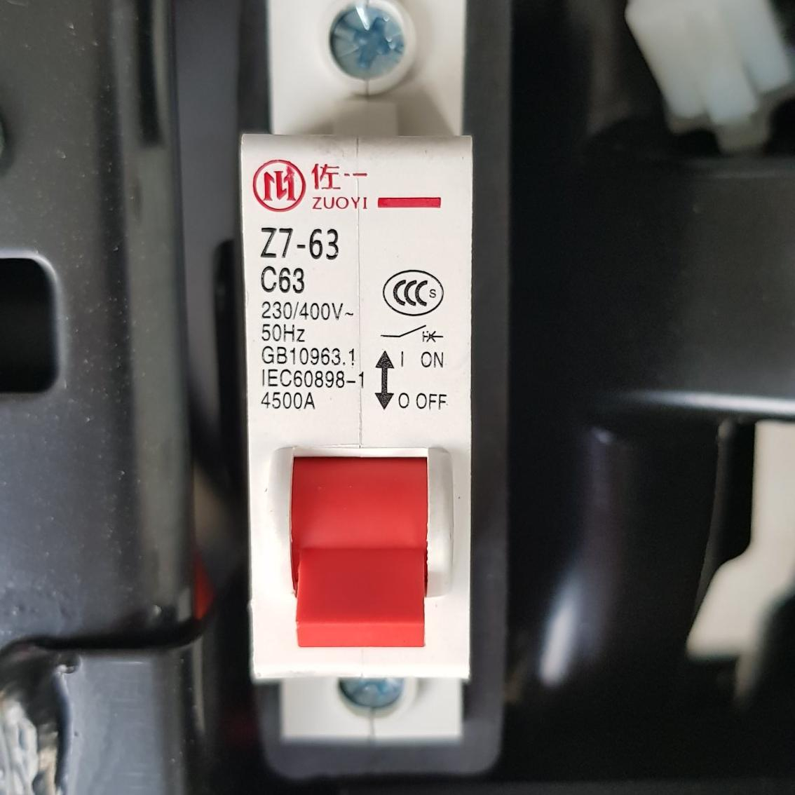

Mit blau und schwarz meinst du die Farbe des Schalters in der Sicherung? Meiner ist rot und die Sicherung laut Aufschrift löst bei 60A aus. Die bei Dir nun verbaute erst bei 80A. Mir scheint die Chinesen haben da eingebaut was gerade herumlag.

Finde ich schon heftig. Diese hier ist bei mir drin.Squirrel hat geschrieben: Fr 19. Feb 2021, 07:19 Mit blau und schwarz meinst du die Farbe des Schalters in der Sicherung? Meiner ist rot und die Sicherung laut Aufschrift löst bei 60A aus. Die bei Dir nun verbaute erst bei 80A. Mir scheint die Chinesen haben da eingebaut was gerade herumlag.

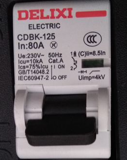

Die neue Sicherung hat 80A aufgedruckt. Bei der Abholung von Händler habe ich die CPX auch richtig hergenommen - Sicherung löste nicht aus.
Wenn´s so bleibt ist es OK!
EDIT: Es ist exakt die wie oben im Bild (DELIXI). Der Schalter geht bei der neuen Sicherung auch deutlich "strammer".
