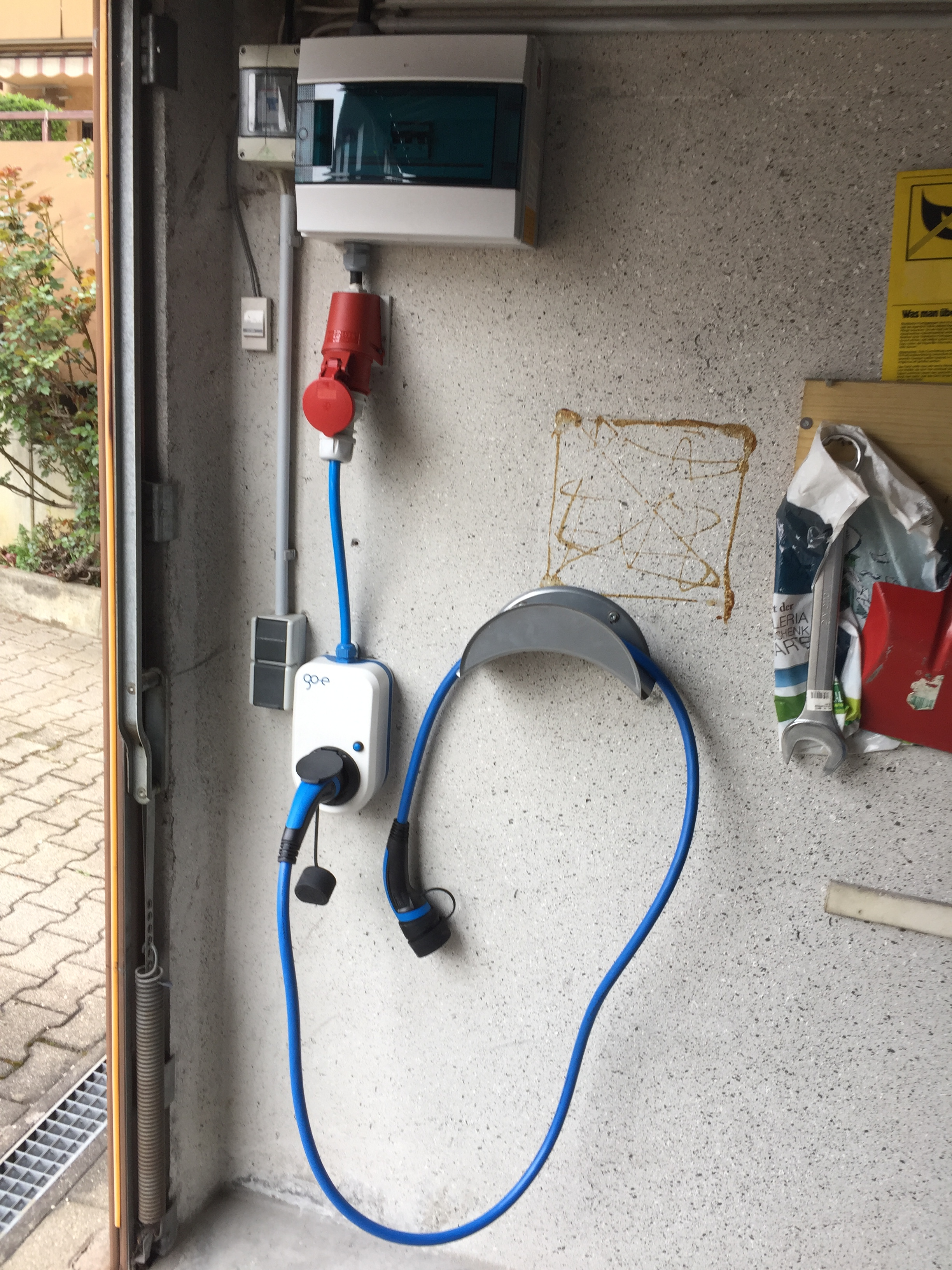

Ganz kurz: Es geht auch einfach, mit C E E Steckdose und einem mobilen Ladegerät. Kann man auch bei Bedarf mitnehmen und mittels Adapter alle Anschlüsse nutzen.
Billiger, mobil und ohne Gewürge mit KfW und so. Alles in einen schönen Wandkasten, z. B. Schaltschrank und keines loses Kabelgewirr und so.
Nutz ich jetzt im vierten Jahr für unseren KIA Soul electric.

Das dachte ich auch bis vor kurzem. Denn diesen Weg wollte ich wenn dann auch gehen. Eine CEE-Dose mit 16A habe ich eh schon, leider aber nicht in der Garage. Dort hätte ich dann ggf. eine nachgerüstet, für ein etwaiges Elektroauto. Und man kann sie auch für andere Zwecke nutzen.Goggl hat geschrieben: So 17. Jan 2021, 13:52 Ganz kurz: Es geht auch einfach, mit C E E Steckdose und einem mobilen Ladegerät. Kann man auch bei Bedarf mitnehmen und mittels Adapter alle Anschlüsse nutzen.
Allerding sind offizell auch mobile Ladestationen an CEE-Dosen anmeldepflichtig. Laut §19 NAV sei es unerheblich, ob die Ladestation mobil oder fest installiert ist. So schreiben es zumindest mehrere Händler von solchen mobilen Ladekabeln in ihren FAQ.
Ich frage mich gerade, ob das offizell auch für die normalen Schuko-Ladekabel gelten würde. Da findet man nix.

Technisch sauber auf jeden Fall. Aber ne Dose die auch genutzt wird für Brennholzwippsäge, Spalter, Mörtelmischer, und was weiss ich sonst noch alles funktioniert auch für Ladevorgang.
