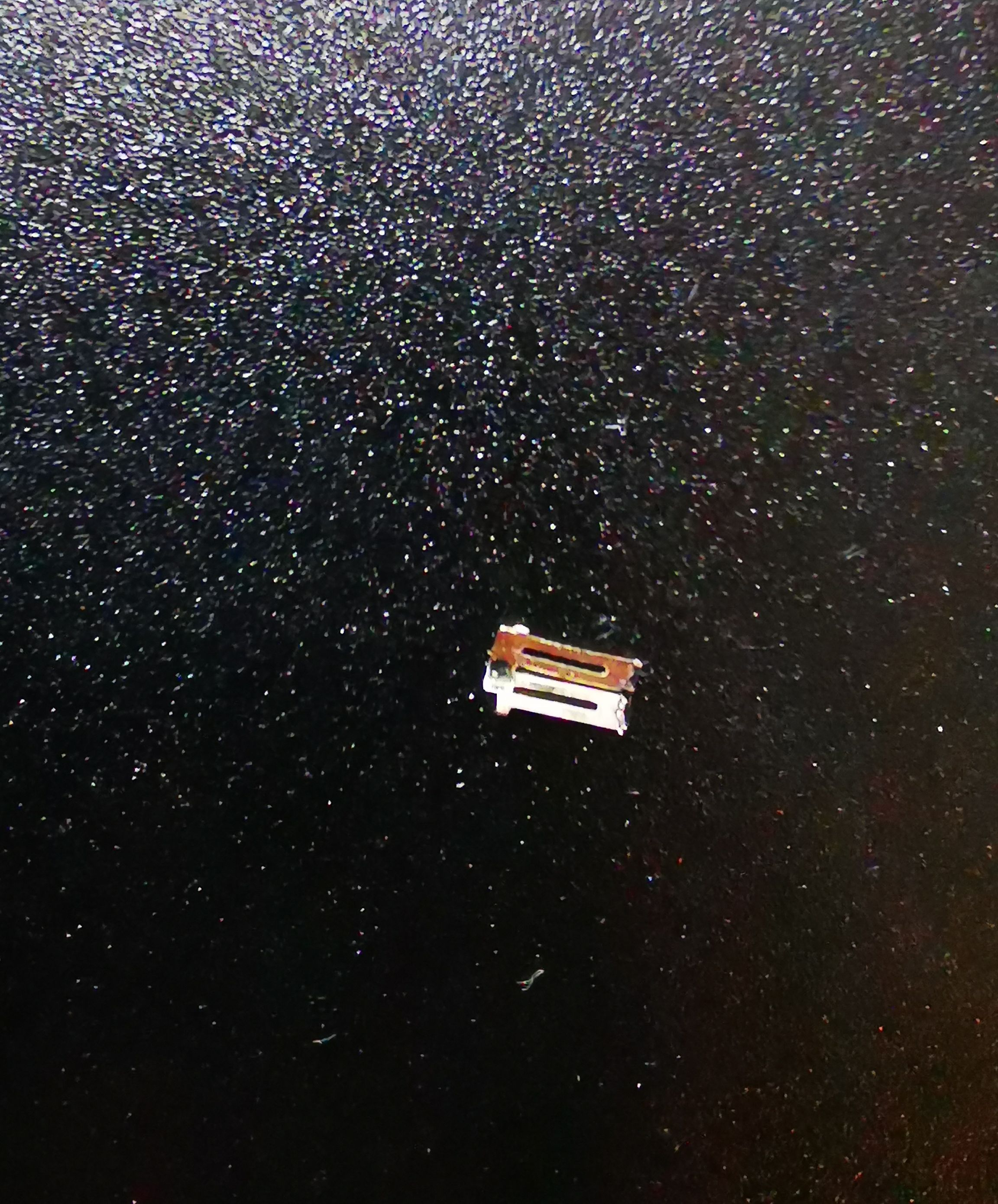

Guter Hinweis mit dem Stecker, da sich das federnde Innenteil zerlegt hat, und ich es nur mit dem größeren Teil ausprobiert habe:
Ich werde Trinitiy anschreiben und gleichzeitig nach dem Stecker suchen. Ein 2. externer Stecker ist nie verkehrt :)
Der Stecker ist nur deshalb etwas blank am Ende, weil ich drauf rumgekratzt habe.
Hier sieht man gut das fehlende Stück und den Rest.

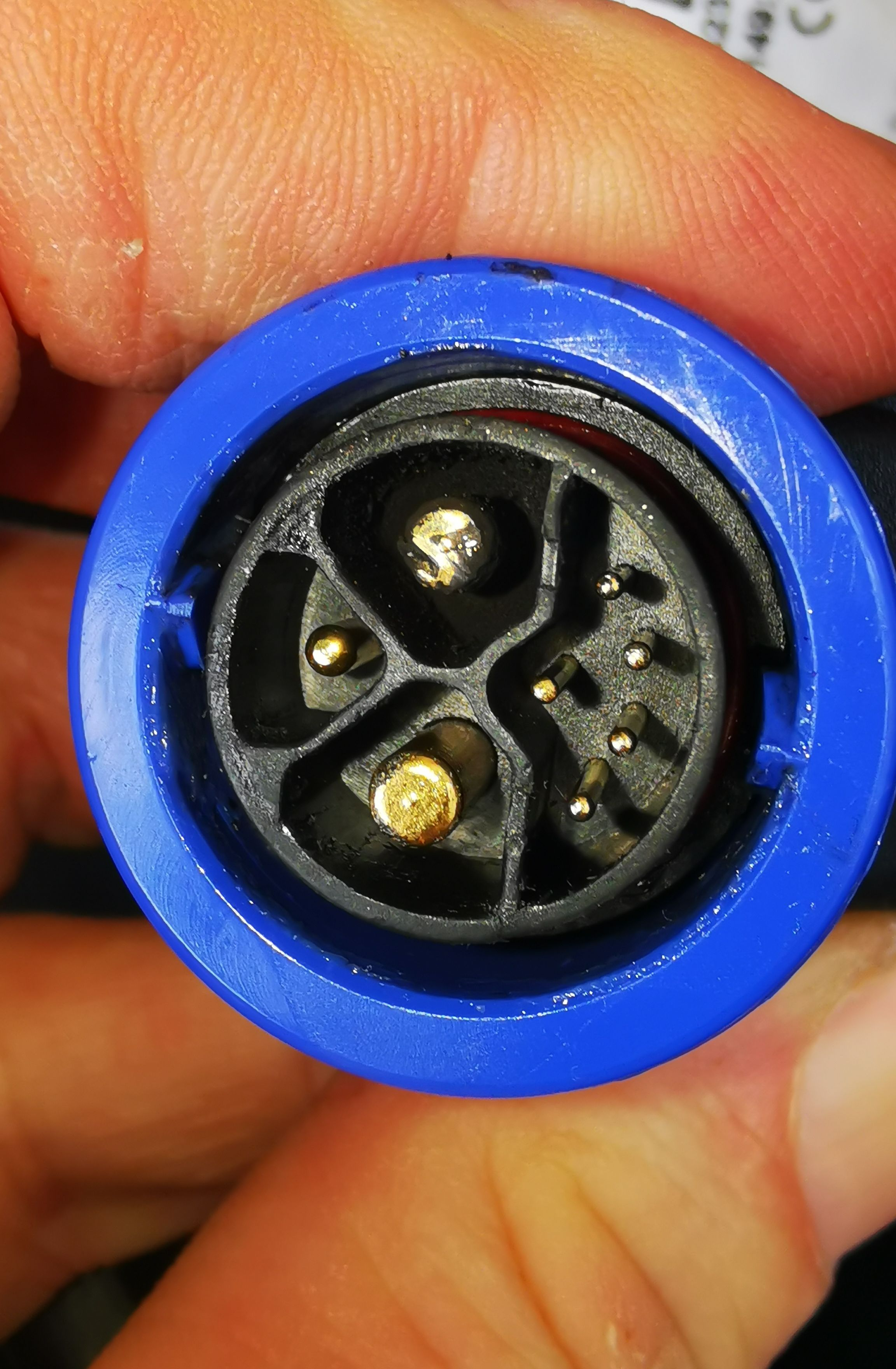

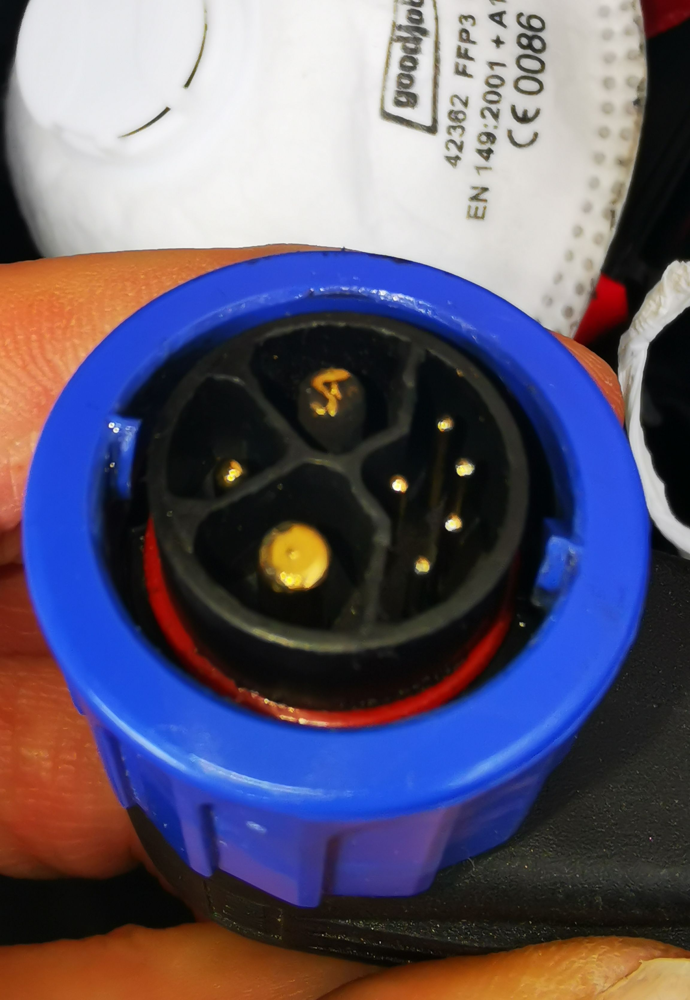

Chogori-Typ Hochstromsteckverbindung, vermutlich die:
https://german.alibaba.com/product-deta ... 2d856larKT
In Europa momentan noch nicht so einfach preiswert zu bekommen. Da viele neue 72V-Roller den Stecker und deren Akkus die Buchse haben,
lohnt sich vielleicht die Bestellung von je 10 Stück in China und den Rest verkauft man hier im Forum. Aus China dauert es aber immer etwas.

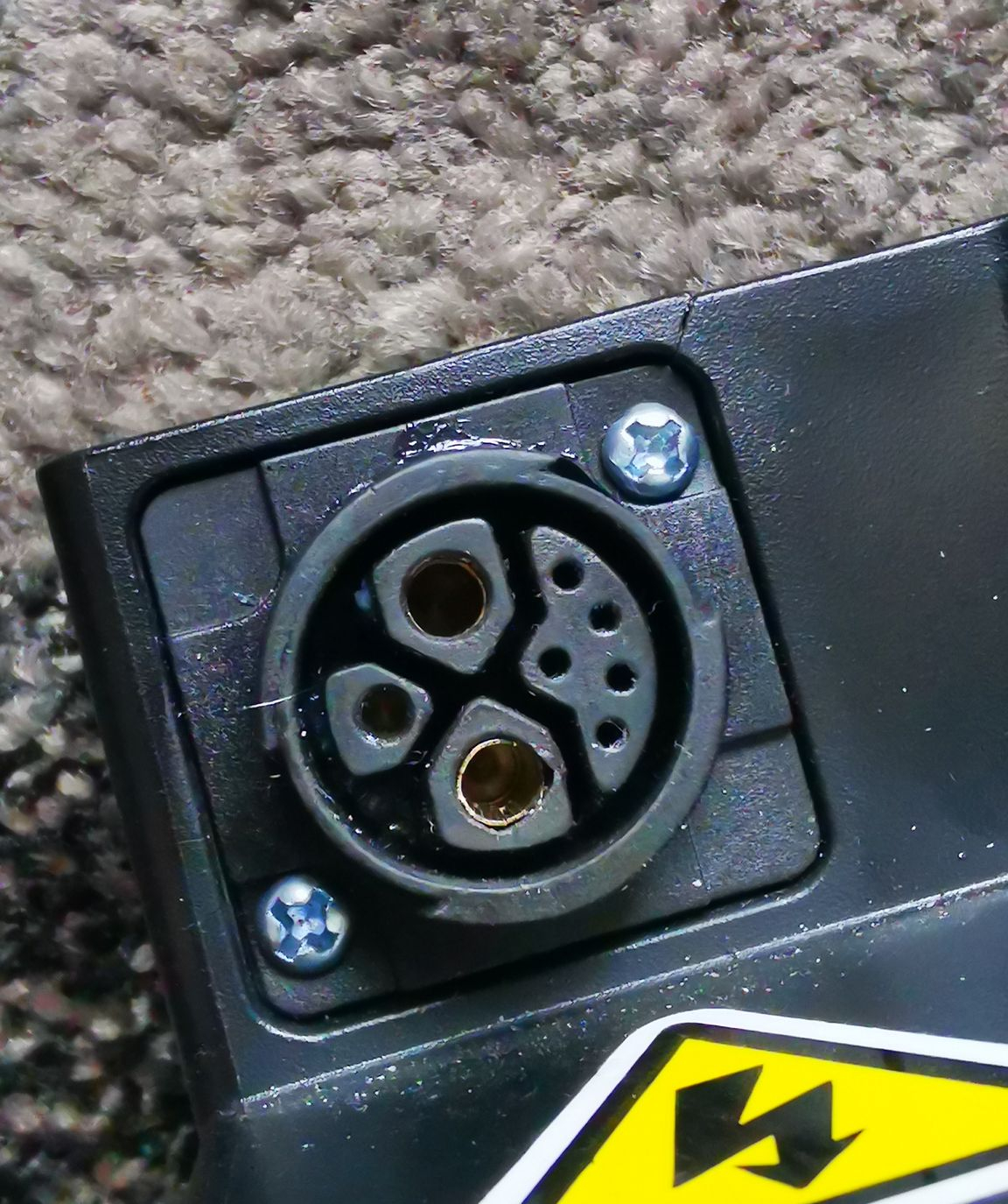

Geil, ich habe es nicht finden können.
Die Buchse, mit 4 Schraublöchern statt der originalen 2, und einen geraden Stecker, hört sich gut an.

Betrifft Chogori und Jnicon Stecker und Buchsen. Beim Einstecken der Stecker und eingeschalteter Sicherung entsteht ein Funke der einen geringen Abbrand der Kontakte zur Folge hat. Mit der Zeit erhöht sich der Kontaktwiderstand, der Stecker/Buchse wird heiß und so weiter. Den Stecker NIE bei eingeschalteter Sicherung einstecken.
