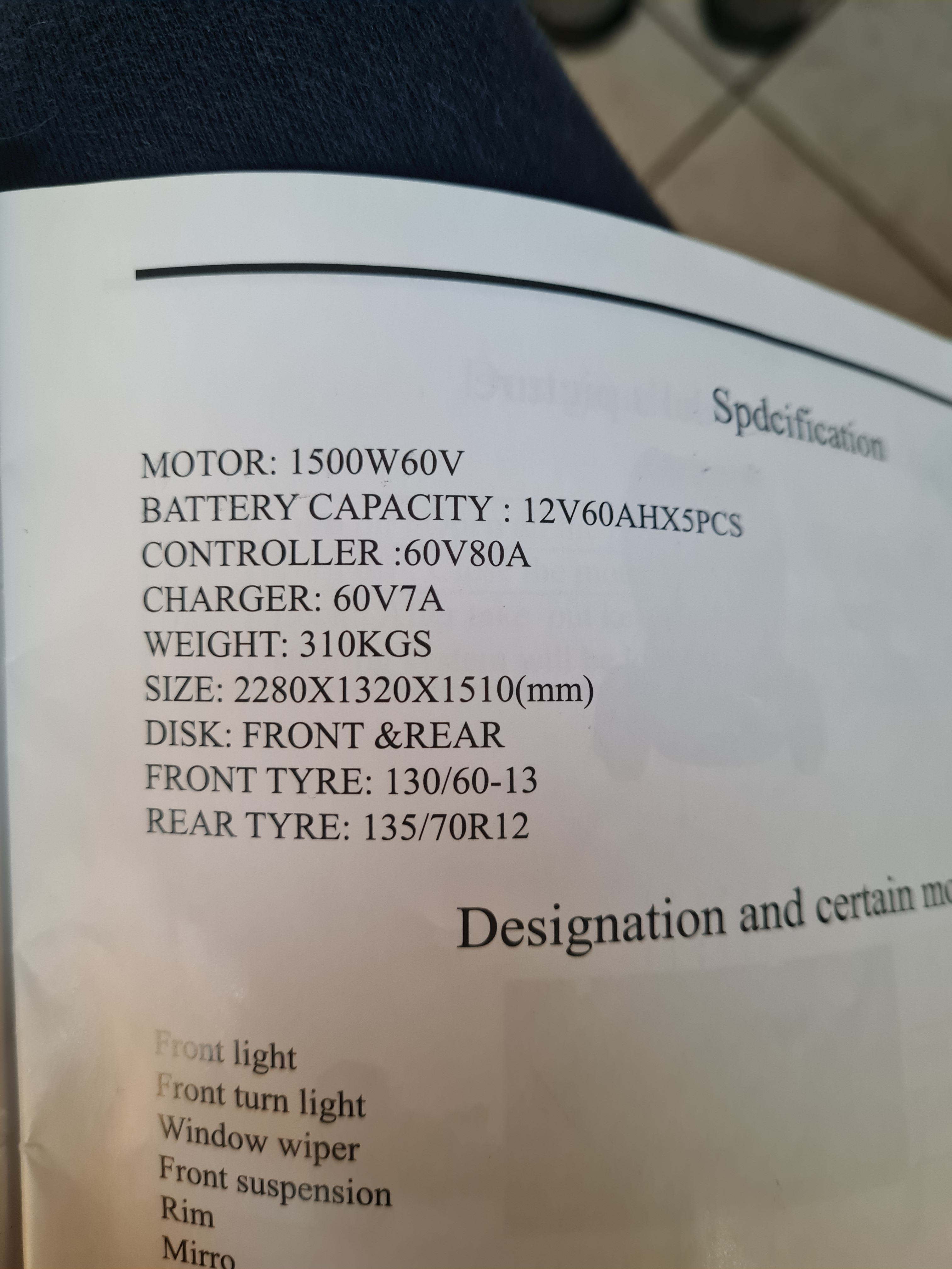

Brauch ich dann nur 60 volt ?

Nun, 60V und 6 Stück 12V Batterien würden sich wiedersprechen. Genau überprüfen, welche Spannung DEIN Mopedauto hat.
