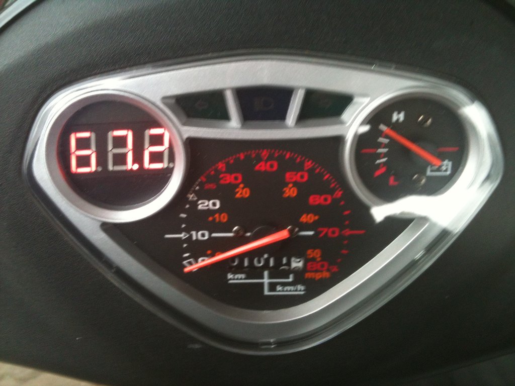

Die Ladung erfolgt immer bis 71 Volt. Nicht ganz voll ist auch hier die bessere Variante. Beim Balancieren mit den
externen Lastwiderständen ist kein wirkliches Abdriften ersichtlich.
Das Balancieren erfolgt trotzdem alle paar Wochen. Die interne Entladung des Original-BMS hat sich gelegt oder es war
mal wieder der Monitor.

Heute waren es sogar 60Km Fahrstrecke und da ist noch Strom vorhanden.
Unter viel Last hat er sogar nach 60km noch 59,40V Spannung. Ruhespanung
ist dann 65,45 Volt. Der Akku ist wirklich gut wenn er gepflegt wird.
Der Tacho wird sicherlich etwas mehr anzeigen, aber nach Karte waren es 50/55 Km.
Bei der Ladeüberwachung wurden 28.000 mAh nachgefüllt. Der Lader geht mit Poti
bis 71V bei 8A.
Aber an der harten Federung muss ich noch nacharbeiten.
