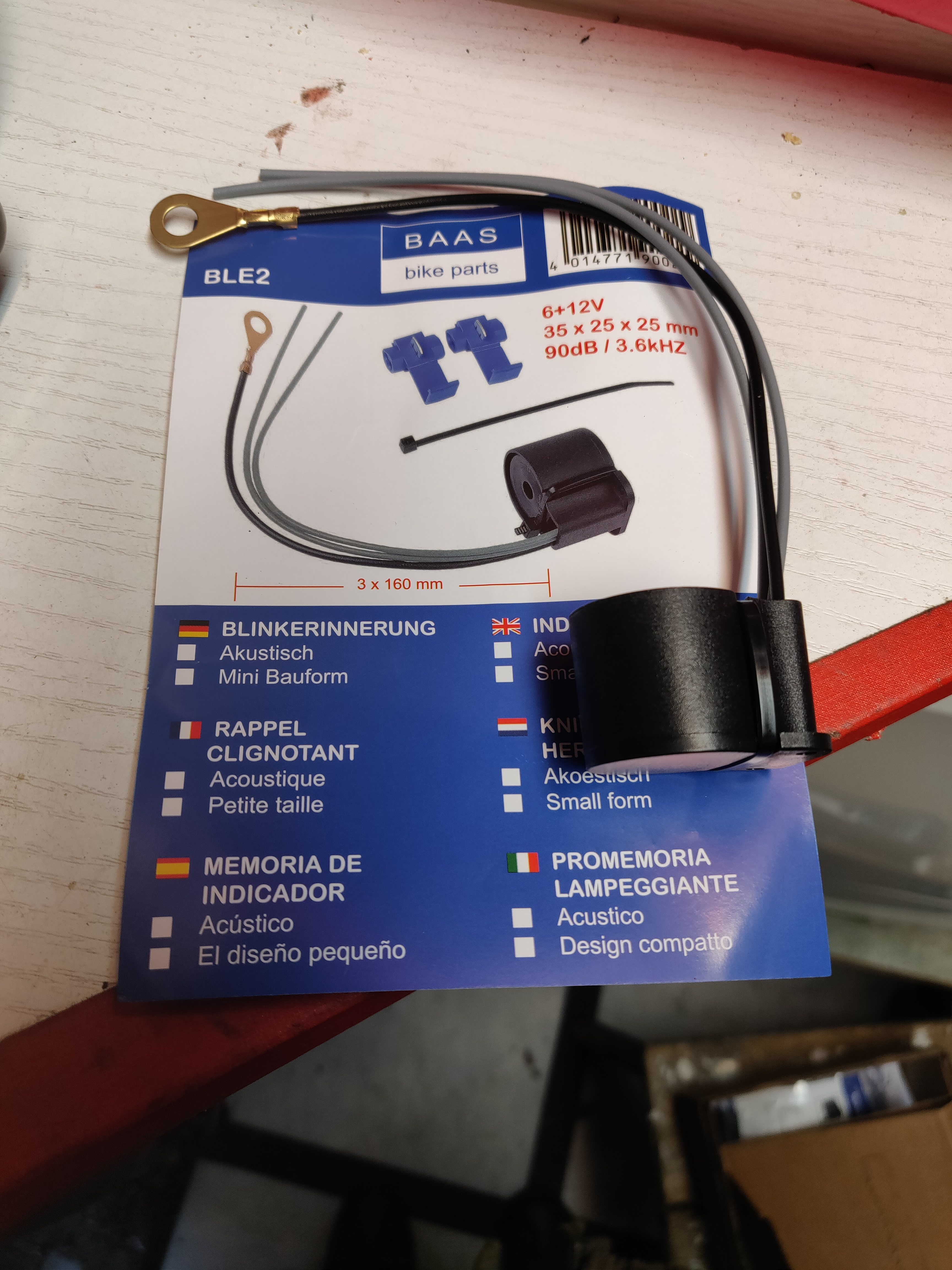

Blinkerpiepser und einfach links blinken oder auf/ mit einen Schalter geklemmt. Ich habe auch gerade 2 gekauft, die sind gut laut.
https://youtu.be/MW02bfjNhnM
