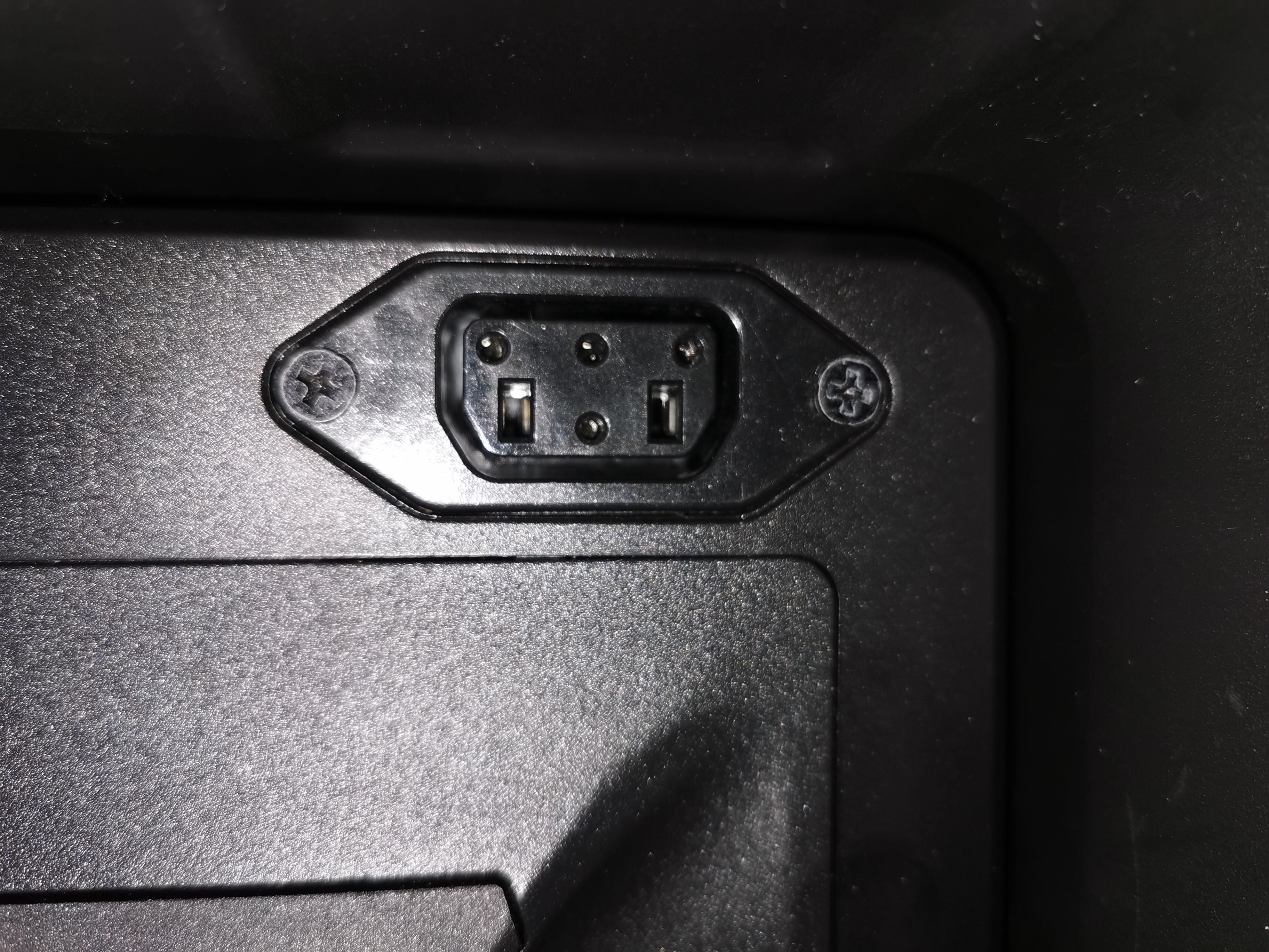

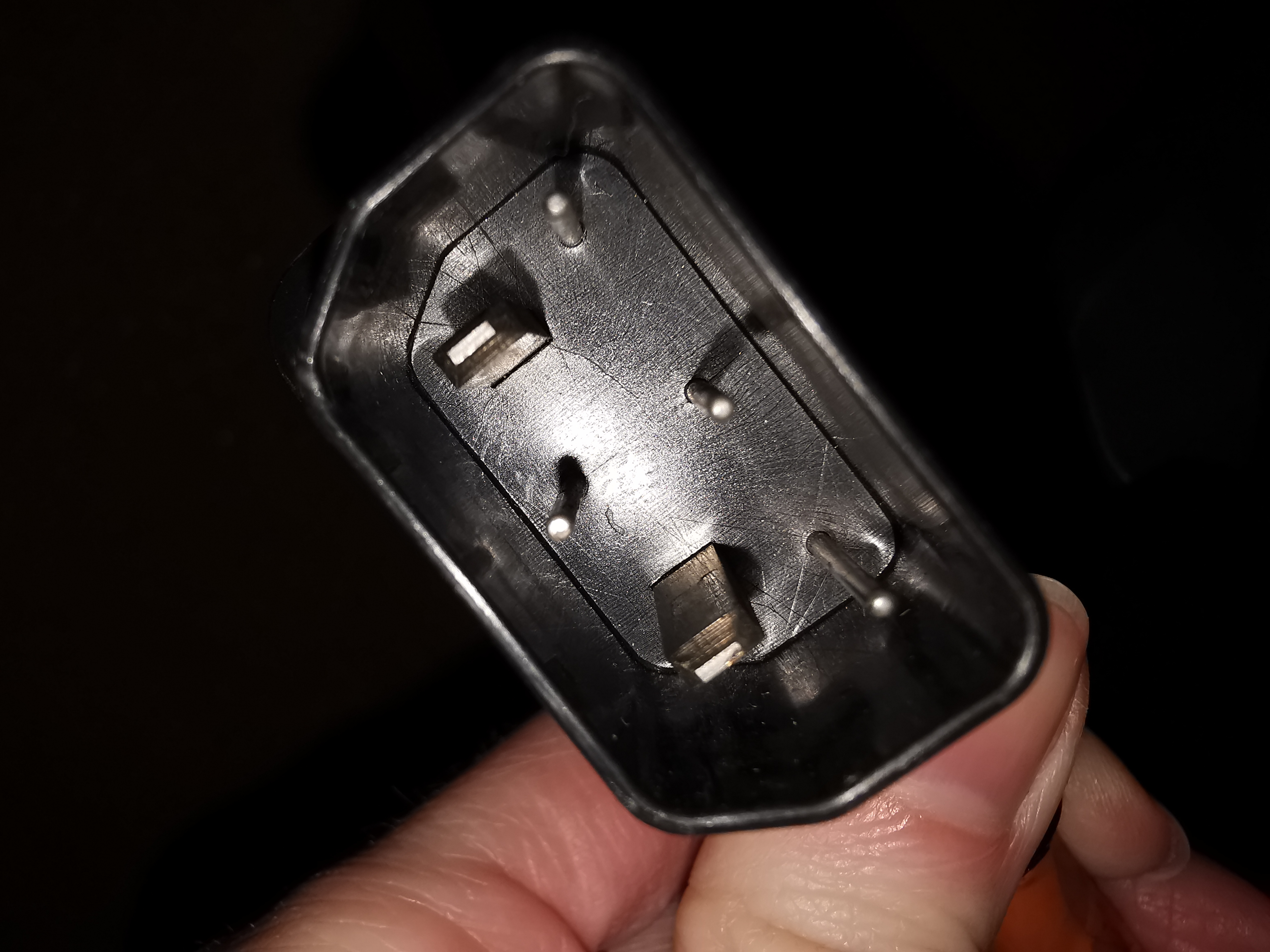

Ein September 2019 in den Verkehr gebrachter Roller dürfte ein 2019er sein. Was nach den aktuellsten Erkenntnissen kein Mangel ist. Hast Du runde Hauptstromkontakte am Akku oder etwas eckige?

Mein Stecker hat kleine runde und etwas größere eckige Kontakte. Das sind die alten, oder? Ich hab mal ein Foto gemacht 8-)
Yep. Muss aber nicht schlecht sein - ich habe mir mal ein spezielles Kontaktfett gekauft und habe nullkommaniente Probleme. Den Eckigen sagt man nach, sie würden bei hoher Belastung (etwa bei Bergfahrten oder bei Entdrosselung) zu heiß werden und dann die Kontakte verschmoren. Einige User hier können leidvoll Arien davon schmettern.
Beim ersten Anzeichen einer Überhitzung solltest Du tätig werden. Bis dahin kannst Du entspannt fahren ...
