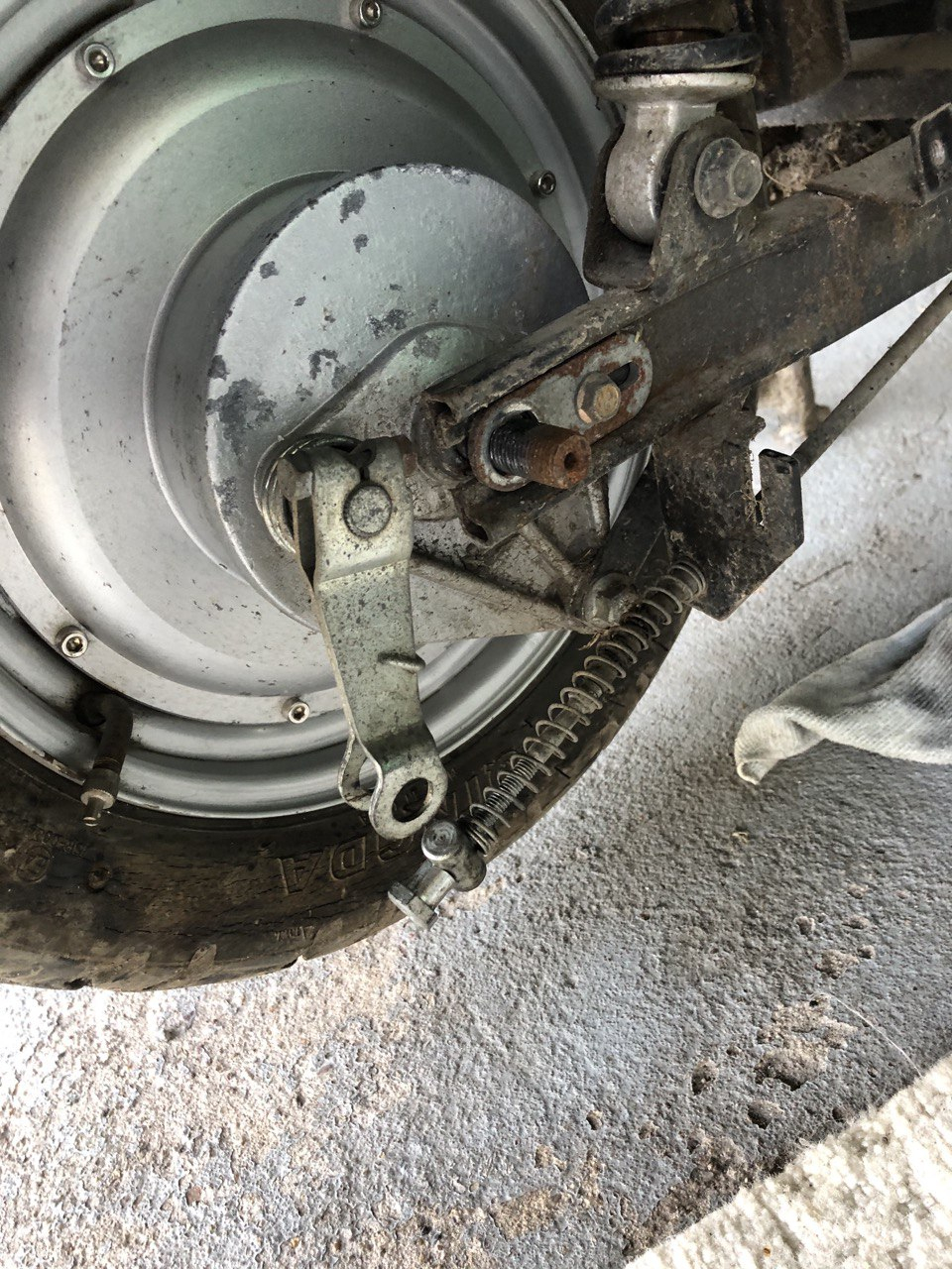

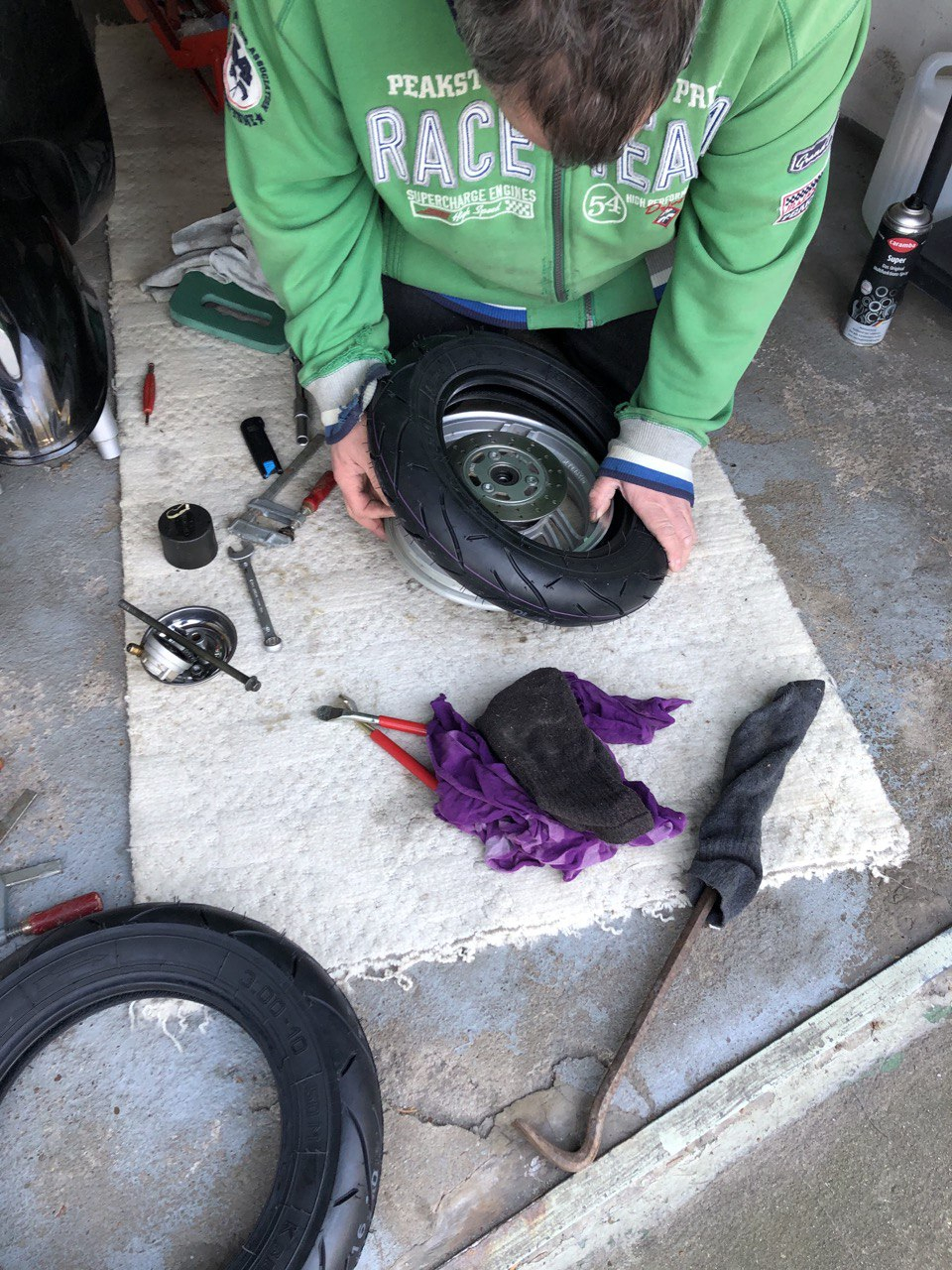

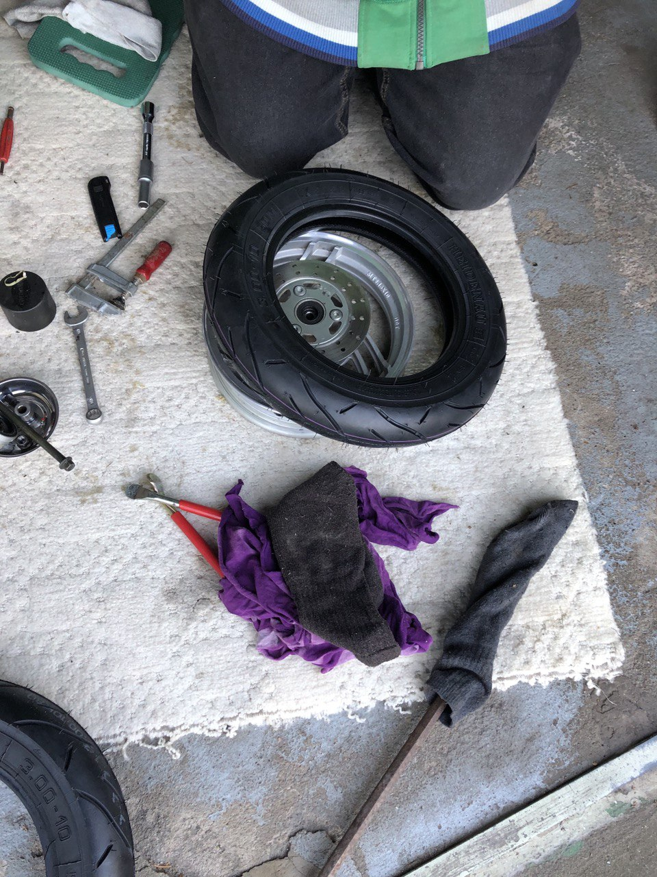

So meine Heidenau Reifen sind montiert! Wir waren volle 2 Tage damit beschäftigt und haben 6 Schraubzwingen verheizt!
Dank nochmal an meinen Kumpel Stephan für die Geduld,ich hatte schon kapituliert! Die Reifen waren zu klein oder die Felge etwas zu gross!
So eine Katastrophe hatten wir noch nie erlebt.Die reifen waren einfach nicht auf die Felge zu kriegen zuerst,mit den Schraubzwingen ging es
schritweise! Mir würde mal intressieren ob andere User auch schon mal solche Probleme hatten.Die restlichen Schraubzwingen haben wir uns später dazugekauft!

Das ist GANZ normal bei schlauchlosen reifen. Es braucht zwingend Reifenmontierpaste, Montiereisen und Schraubzwingen für die manuelle Montage, besser aber eine Reifenmontiermaschine...

Du hast das selber gemacht? Also ohne Reifenaufziehmaschine? Respekt, wundert mich aber nicht, das das eine Höllenarbeit war.
