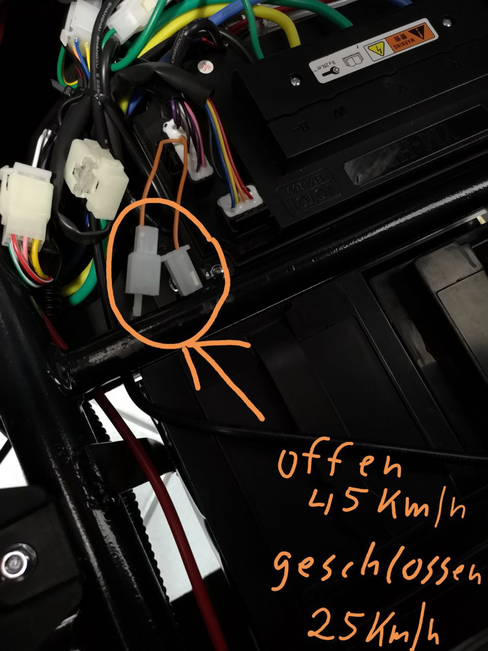

Hallo ich grüße euch alle bin neu hier.
Ich habe mir auch einen econelo Z1 gebraucht gekauft mit 180km ., der sieht auch nicht so stabil aus .
Meine Frage auch wie kann ich es entdrosseln von 25 zu 45 km/h

Auf dem Bild ist das Steuergerät. Dort befinden sich 2 orangene Kabel mit weißen oder schwarzen Stecker. Sind die Stecker auseinander, wie auf dem Foto zu sehen ist, fährt der Roller 45 km/h. Steck man die zusammen, ist der gedrosselt.
Probier's mal.
