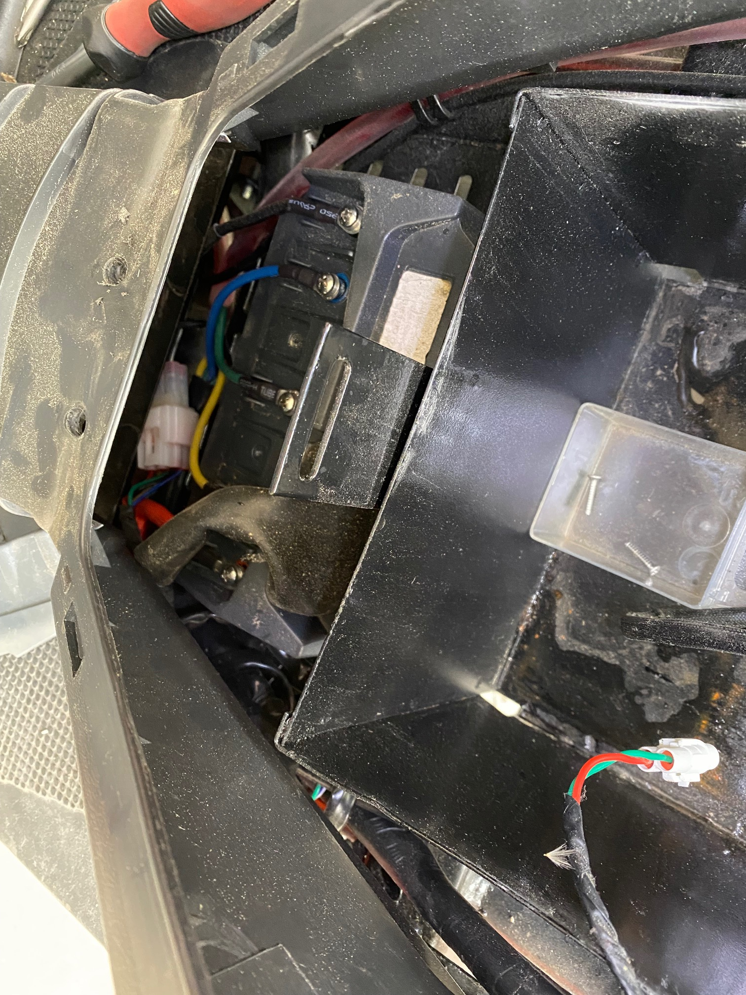

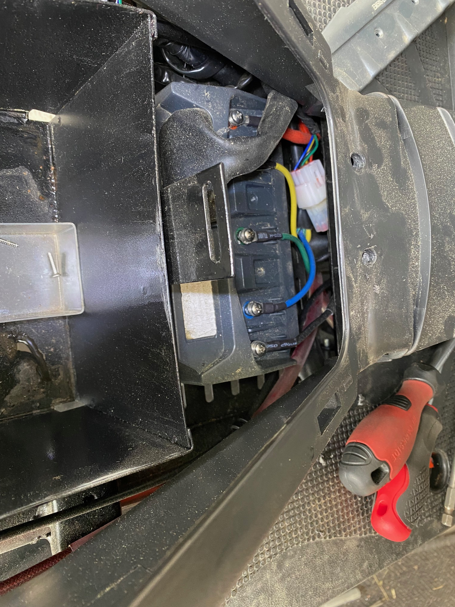

Re: E-Striker 3000 Erfahrungen
Hi Didi, danke für das Bild, sieht ja ziemlich simpel aus, so glaube ich nicht das es am Motor liegt oder der Rekupierung. Wie gesagt schau ich mir mal die Achse und die Bremsen genau an, nur im Moment zu schechtes Wetter. Ich gebe wieder bescheid wenn ich fündig wurde.LG

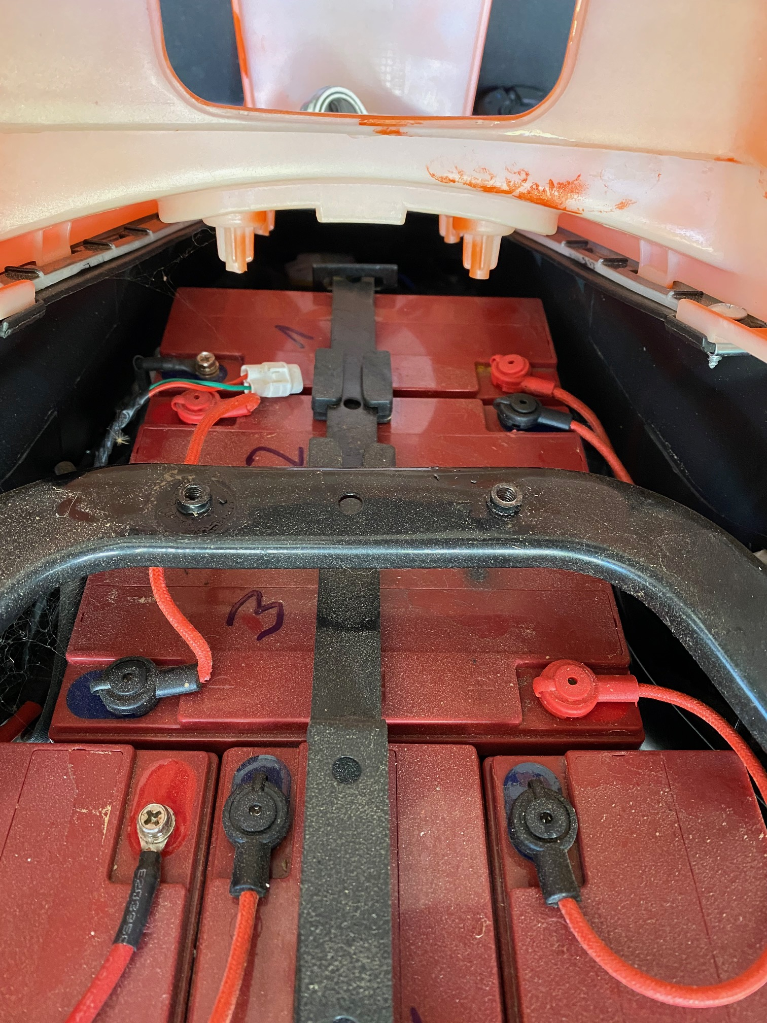

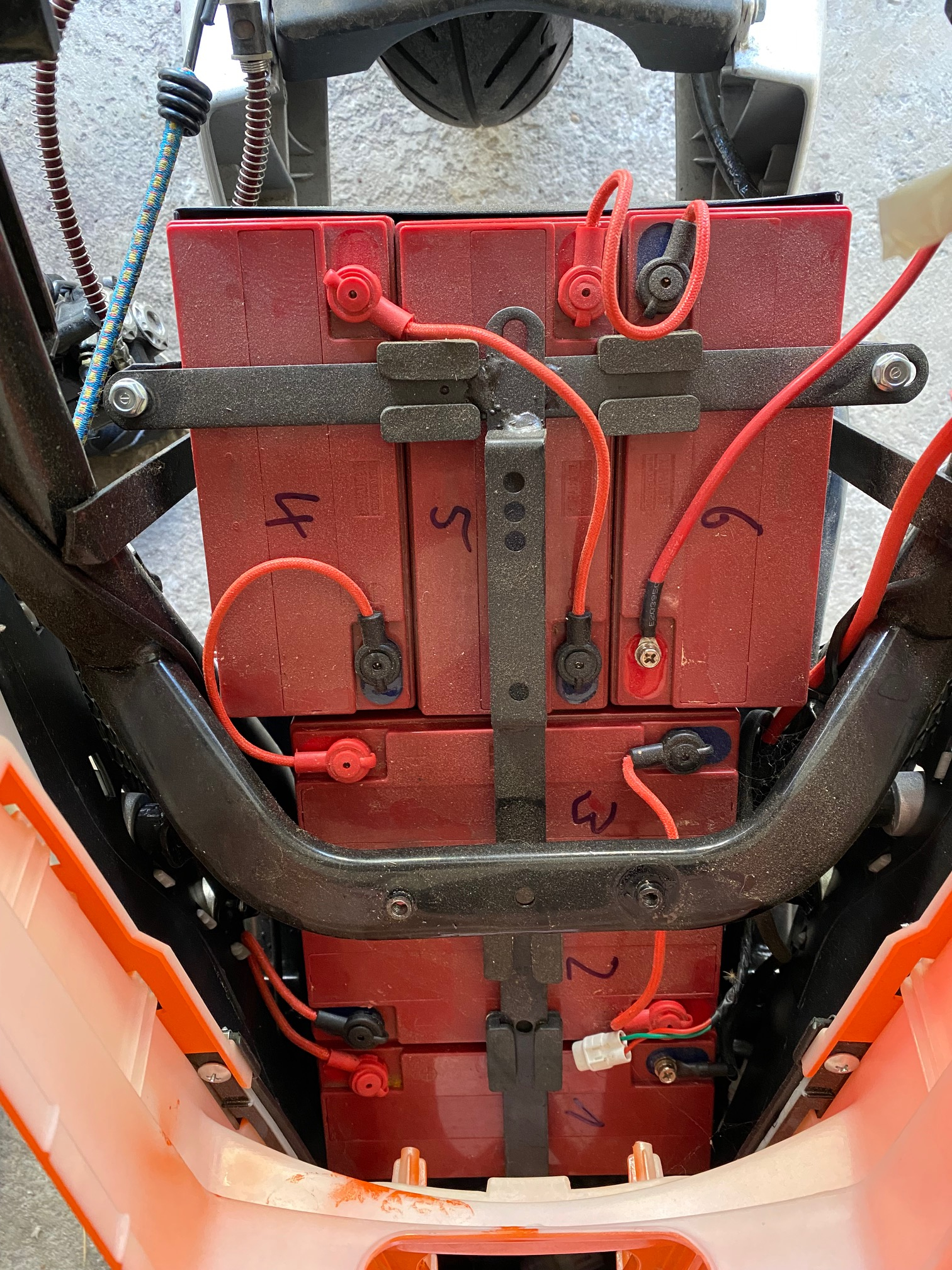

Hi Leute, hatte endlich Zeit mich um das klacken beim bremsen zu kümmern.
1. Akkus
ja richtig.
2. Bremssattel Halter HA.
Musste feststellen das 2 der 6 Akkus im Fach vor und zurück rutschten. Habe jetzt alles mit Pappe festgeklemmt - kein rutschen mehr!
Der Bremssattel hängt ja mit 2 Schrauben am Halter, dieser geht an der Innenseite der Schwinge nach vorn und besitzt dort ein Langloch welches auf einen festen Zapfen der Schwinge gesteckt wird. Hier hat der Halter minimales spiel und klackt beim bremsen auf den Zapfen. Ich habe einfach mal etwas Fett dran geschmiert, jetzt ist alles gut. Ich werde aber nach ein Stück Schlauch oder Gummi suchen wo auf den Zapfen passt denn Fett hält ja nicht ewig.
LG Dieter
1. Akkus
