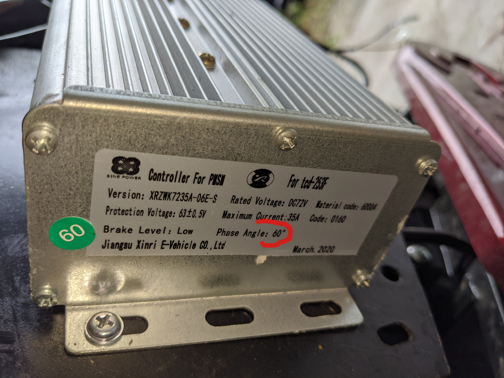

Ich würd' an Deiner Stelle erstmal nachschauen, ob Dein Controller (&Motor) wirklich für 60° Phasenwinkel ausgelegt ist.
Das sollte prominent auf dem Controller draufstehen. Beim Motor bekommt man das nicht so leicht raus.
Beim "Classico" gibt es so viele Varianten in der Bestückung, dass man da nie 100%ig sicher sein kann.

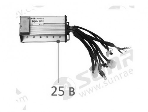

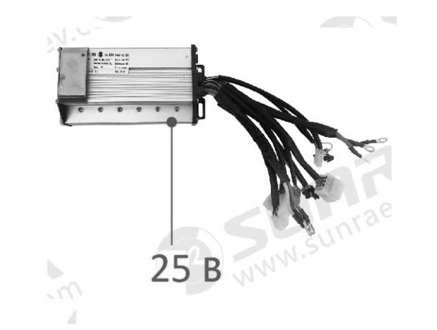

Laut Futura sieht der eingebaute Controller im Classico/Blei so aus:
jeff-jordan
Beiträge: 1251
Roller: Classico LI & Z-Odin
PLZ: 6...
Re: Sanftes Anfahren, Gas geben mit Gefühl - aber wie?
Beitrag von jeff-jordan »
Schwer zu sagen.
Da müsste man schon mal mit dem Oszilloskop die Kommunikation zwischen Controller und Tacho überprüfen.
Dein "Rugby-Ball"-Tacho ist wahrscheinlich sowieso anders als der im Classico LI (Windschild-Version ab 05/2020), da dort ja auch die Ladezustandsanzeige nicht über ein BMS angesteuert wird, sondern lediglich die Spannung ausgewertet wird.
Aber auch bei slothorpe's Tacho (Classico LI von 2019) lief die Ansteuerung für die Geschwindigkeitsanzeige über ein proprietäres Protokoll, was zwar ähnlich, jedoch nicht 1:1 mit dem neuen Tacho kompatibel war.
