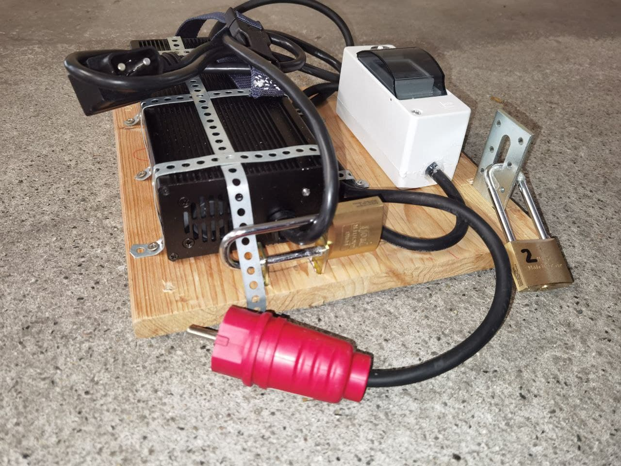

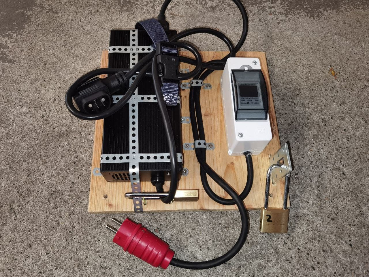

stoal3008 hat geschrieben: Mo 12. Apr 2021, 12:42 Ich hätte eine ganz einfach Idee das Ladegerät zu sichern, Was wäre wenn man ein kleines Vorhängeschluss verwendet, wo nur das 230V Kabel durchpasst aber nicht der Stecker? Dann könnte man das Kabel durch den Schlossbügel legen und eventuell auch mit einer Speiche zusammen dann müsste das gesichert sein oder?
Hab ich bereits so gemacht. U-Profil durch ne Holzplatte, Kabel durch und Schloss davor. Holzplatte ebenfalls gesichert mit Kettenschloss am Vorderrad.
Alles aber höchstens eine "Klau-Erschwernis" und nicht wirklich kompakt, selbst ohne Stromzähler.
Laden tu ich damit im Parkhaus und lagere diese Konstruktion bei Nichtgebrauch im Kofferaum vom PKW.

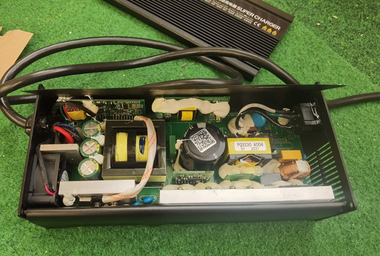

Nein das wäre die beste Lösung, hatte ich auch vor, geht aber nicht!!
Ich krieg die Platine, wie schon erwähnt, nicht raus.
Wenn ich bohre, besteht die Gefahr, dass Metalspäne/ Splitter auf der Platine landen und dort verbleiben.
Warum das jetzt doof ist, muss ich nicht erwähnen.
Am liebsten wäre mir das Teil, fest am Bike. Passt aber leider nicht mehr (Weil Schnelllader länger) in den "Benzintank".
Habe überlegt es irgendwie hinten am Bike unter den Sitz zu packen. Aber das ist noch in der Gedankenphase. So oder so, muss ich das Teil mechanisch befestigen. Komme wohl nicht drumherum, irgendwie die Platine da raus zu bekommen um doch Bohren zu können. Bei dem 5A Teil kann man das komplett vergessen - das ist (zumindest meins) komplett eingegossen in irgendeinen Schaumstoff.

Einen Deckel. Mensch warum bin ich nicht schon lä .... Moment. Ich merke schon: du willst unbedingt an deiner "Theorie der Einfachheit" auf die nur du kommst festhalten. Klar hat das Teil einen Deckel, 2 Sogar, vorne und hinten. Sonst wüsste ich ja nicht, dass im Inneren alles verklebt ist. Problem ist, dass das Kabel (Motorradseite) und die Kaltegerätebuchse innen mit diesen Deckeln seeeeeeehr ergiebig verklebt worden sind. Bekomme die Deckel also nich weit genug raus, kriege gerade so meine Finger zwischen deckel und gehäuse, wenn ich die schrauben löse. Ziehe ich mehr dran, hab ich Angst die Kabel von der Platine zu reißen.

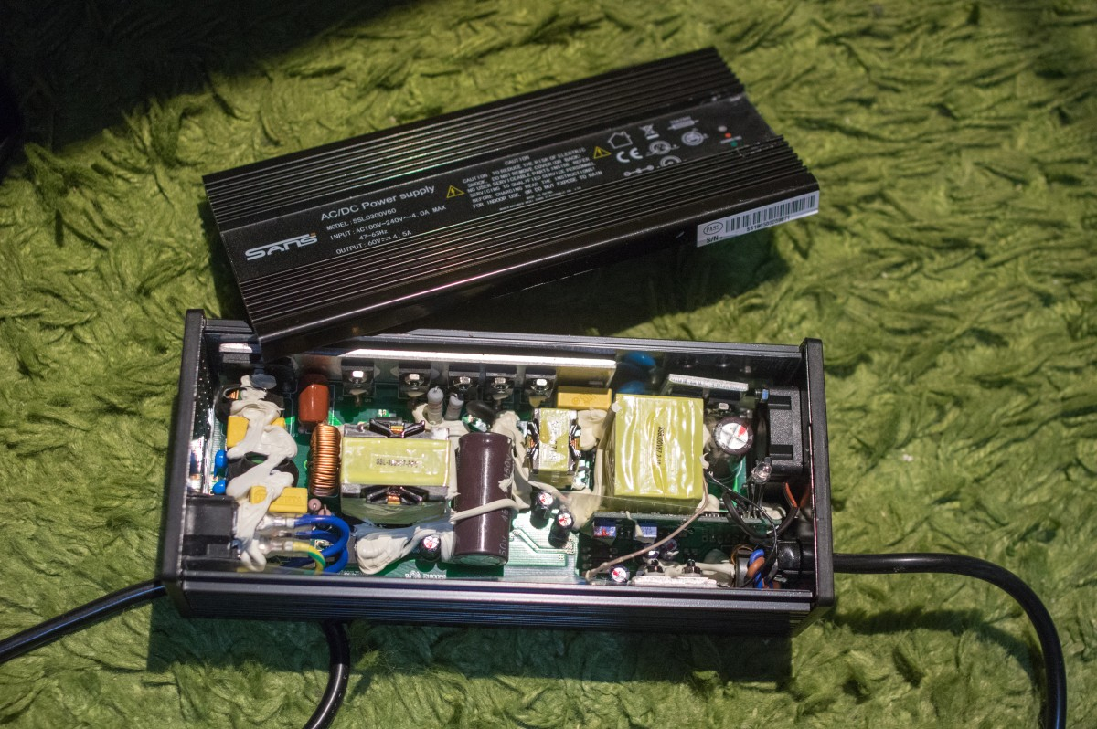

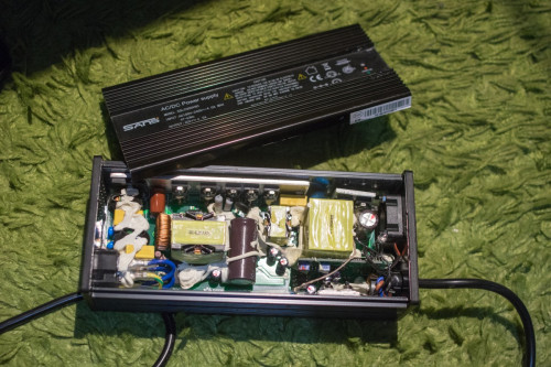

Einen Deckel. Mensch warum bin ich nicht schon lä .... Moment. Ich merke schon: du willst unbedingt an deiner "Theorie der Einfachheit" auf die nur du kommst festhalten. ....
Ja...so in ich halt. Immer um Einfachheit bemüht ;)
Evtl. ist das ja bei dir ähnlich gelöst worden ;)
Oder um meine Theorie anders zu stützen. Es handelt sich bei dem Lader um ein Gerät mit Schutzkontakt. Also muss da irgendwo der PE-Leiter (aka Schutzleiter oder auch einfach der Grün/Gelbe genannt) mit dem Gehäuse verbunden werden. Und das passiert selten durch "festkleben". Also wird das wohl über die Platine gemacht welche an den Massepunkten mit dem Gehäuse verschraubt ist.

Richard, denke doch mal nicht nur an die Deckel links und rechts. Was ist mit oben und unten? neee... was soll das bringen, das Gehäuse ist nur an den Seiten zu öffnen und die Platine wurde hereingeschoben. Außerdem wenn ich das mache, hätte Turbofön ja von Anfang an recht gehabt, auch wenn ich die Idee Löcher zu bohren auch hatte. Ach was solls.... Mist, es lässt sich schieben wenn beide Seiten offen sind. :D Hattest recht, Problem gelöst. DANKE!
PS: Weiß jemand den Sinn dahinter, warum man da so weiße Paste reinschmiert und alles verklebt? Gegen kalte Lötstellen?

Da kommt Kleber drauf, damit sich die Teile sich nicht durch ihr Eigengewicht (kalte Löststellen) losrütteln, wenn du das Transportierst.
