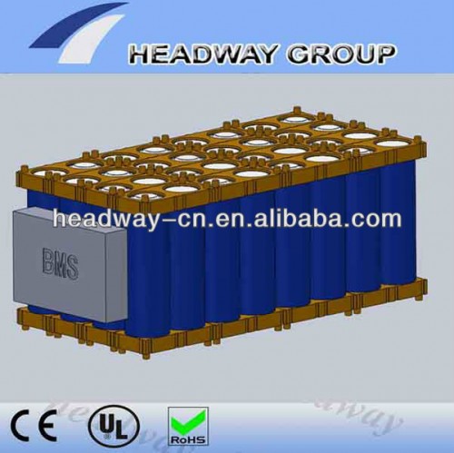

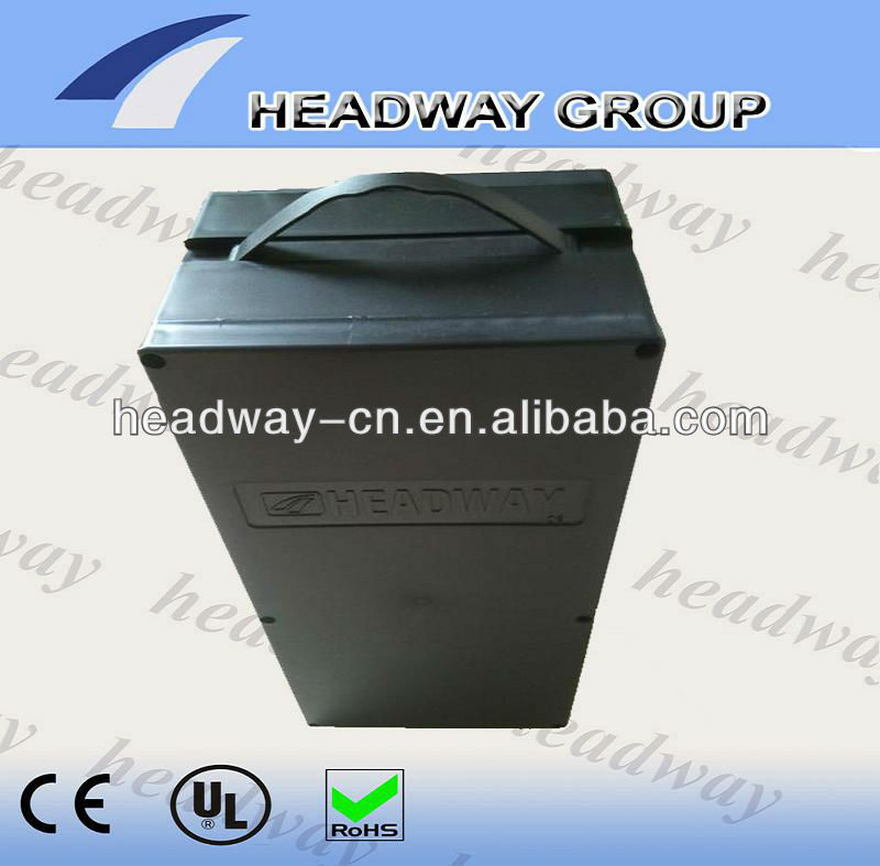

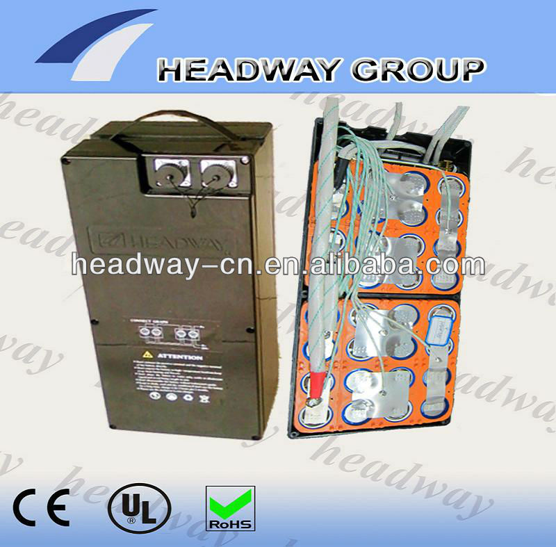

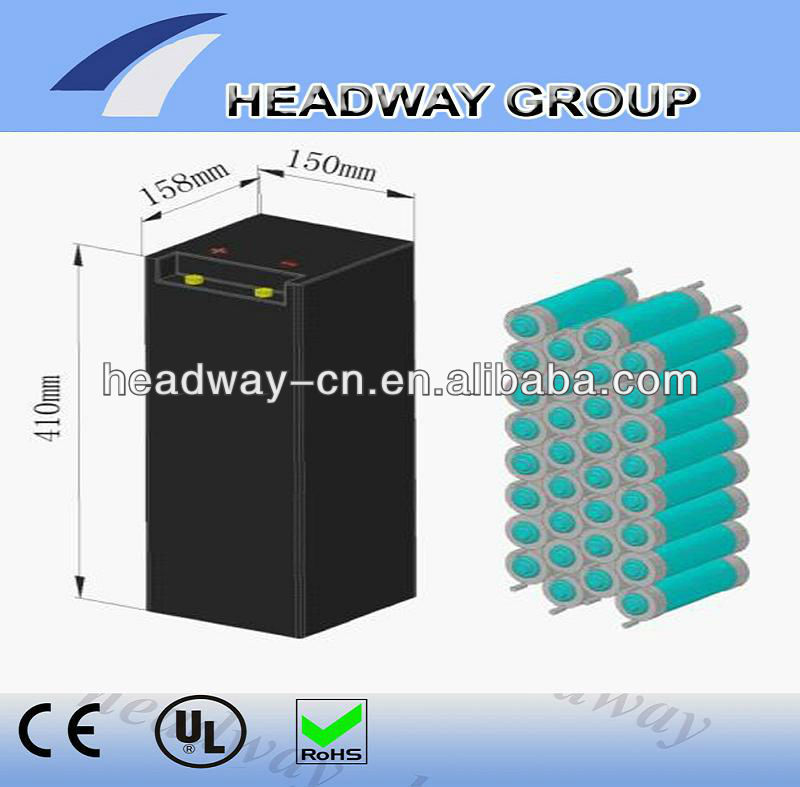

Winston, Calb uä wiegen etwa 1,5kg/2,3kg (40Ah/60Ah) je 3V-Block mal 16 = viel Gewicht
Außerdem wird es vom Volumen als herausnehmbare Kiste nicht passen.
Alfons.

- Beiträge: 6548
Re: Kurzzeitig Strom reduzieren/ Geschwindigkeit drosseln
.....könnte vielleicht so aussehen:
